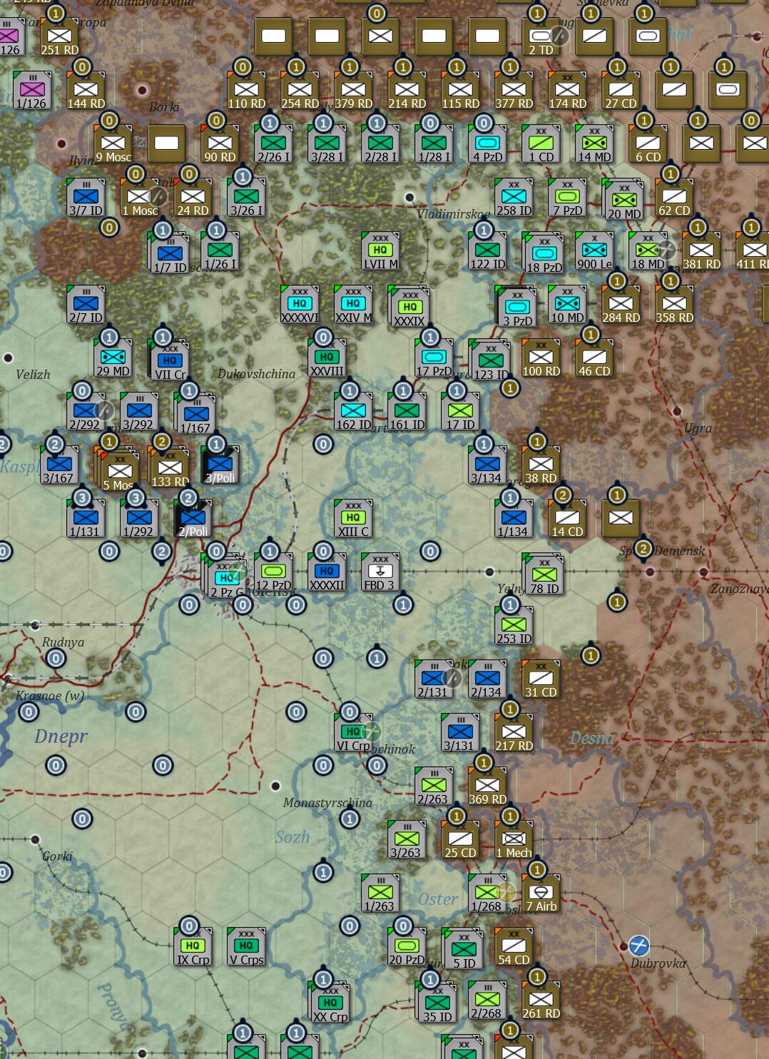

WitE2战报–klzlueylx(Ger)vs Pric(Sov)第十三回合
时间:1941年9月14日

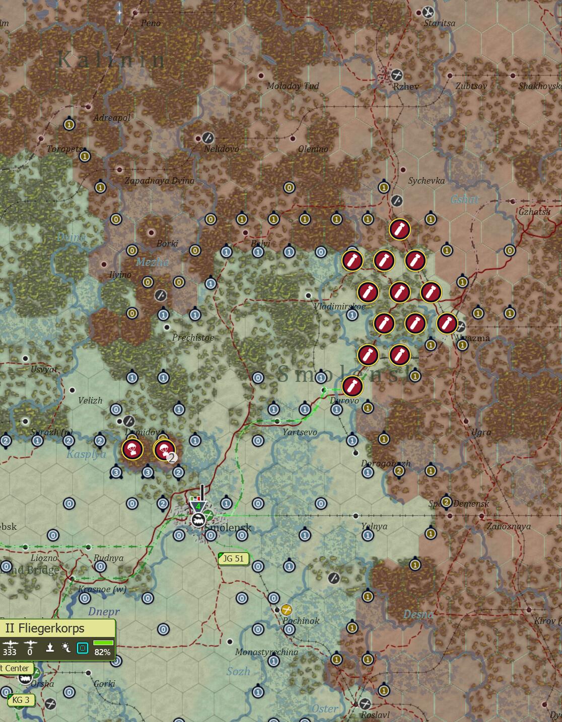

苏军在中北地区实施了侦察和GA任务,并对受围困的军级单位空投补给。(然而LW因为懒政没能有效拦截)
中部地区突飞猛进的11装被红军包围了两个团。但是看起来完全没有威胁的样子,只能略微迟滞其推进。

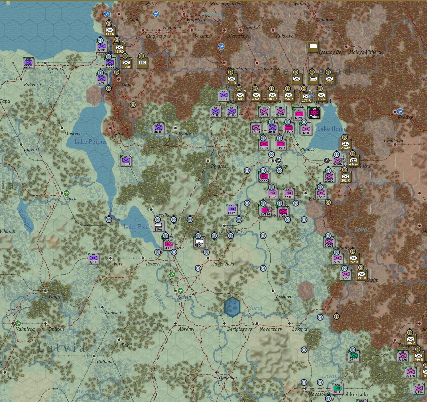

北方:
北方的推进依然迟滞,我方很可能将该处战线彻底转入战略防御状态,年内放弃对列宁格勒方向的任何行动。
中部:
战线推进缓慢,但由于苏军尚未下定决心从瓦卢基方向撤离,所以前往莫斯科的道路其实守卫薄弱。(只是德方也无法承担进一步拉长的战线,所以目前只是以极低的烈度在主要方向上稳步前进。)
南部:
继续向布良斯克方向行进。
全家福:
(这个档是10月份打的 实在想不起来什么细节,下回合再仔细写写吧)

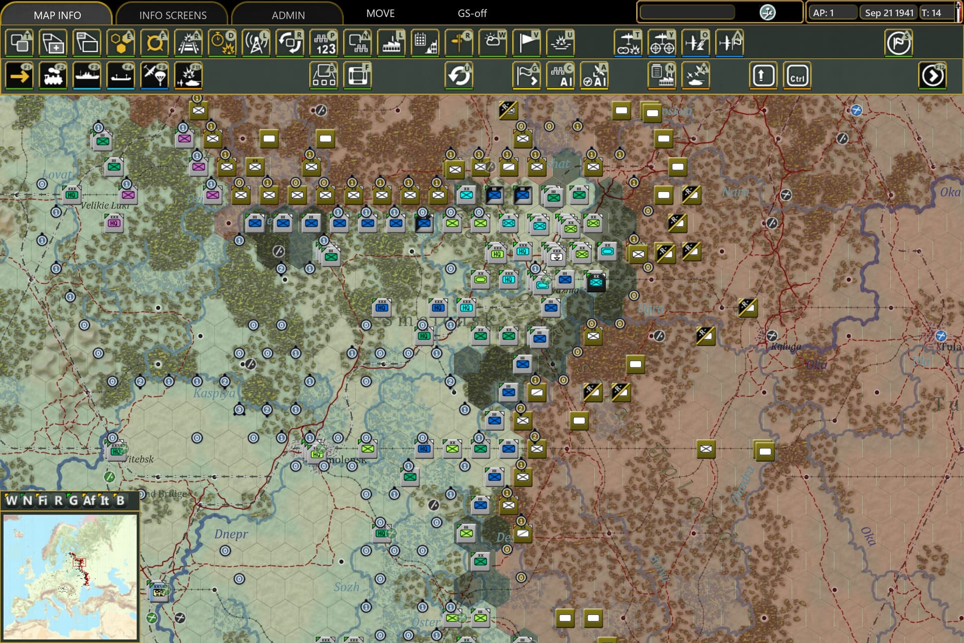

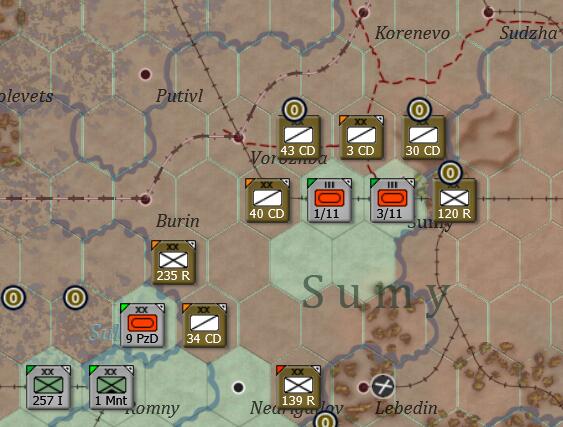

WitE2战报–klzlueylx(Ger)vs Pric(Sov)第十四回合
时间:1941年9月21日

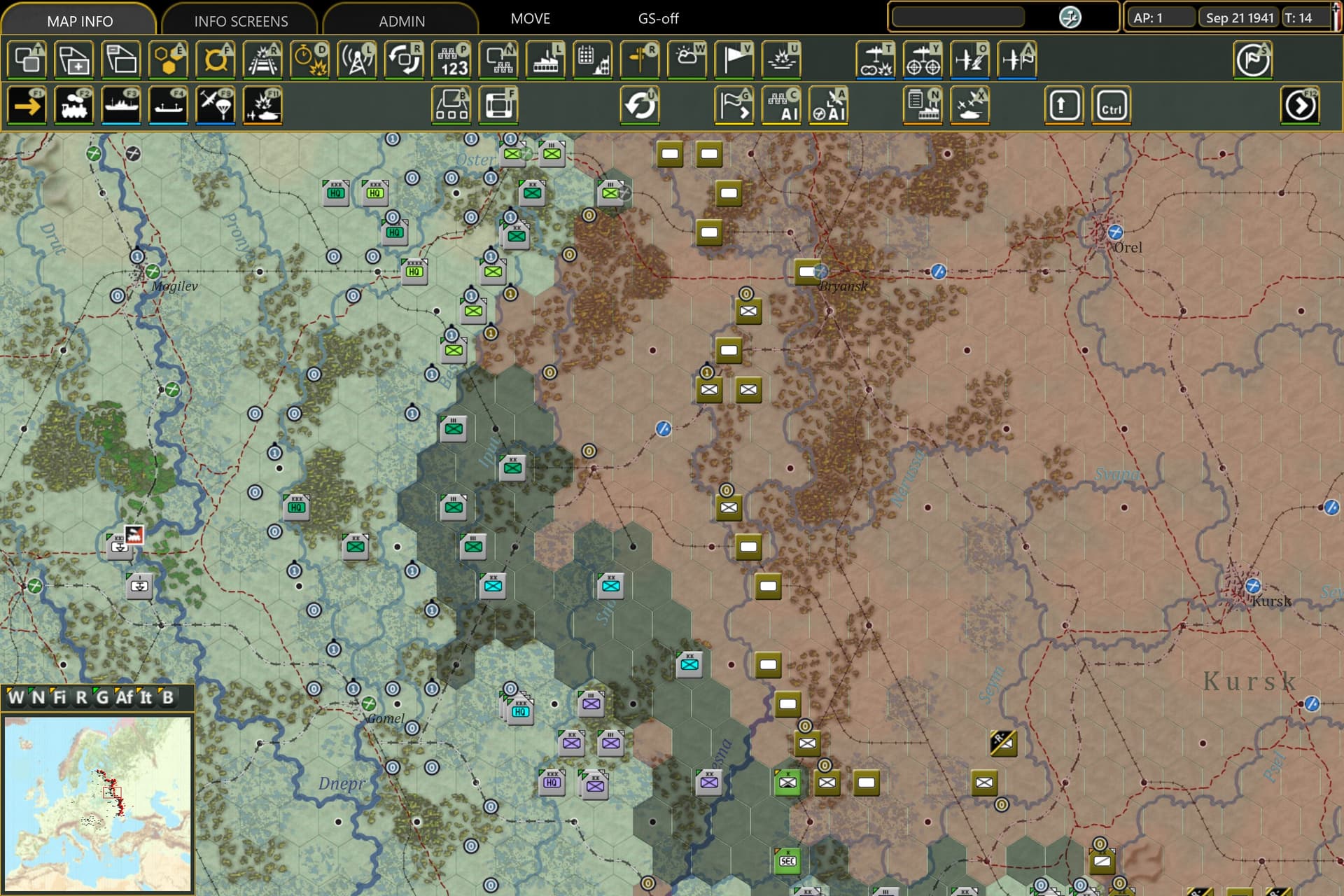

1.02.25的更新似乎再次改动了DPI设置,目前我已经无法通过基本设置来获得先前的缩放等级…所以,
北部:苏军无任何动作
中部:对战线最前方的某不知名摩托化师发起了一场反击,我方被击退,但双方均无可观损失。

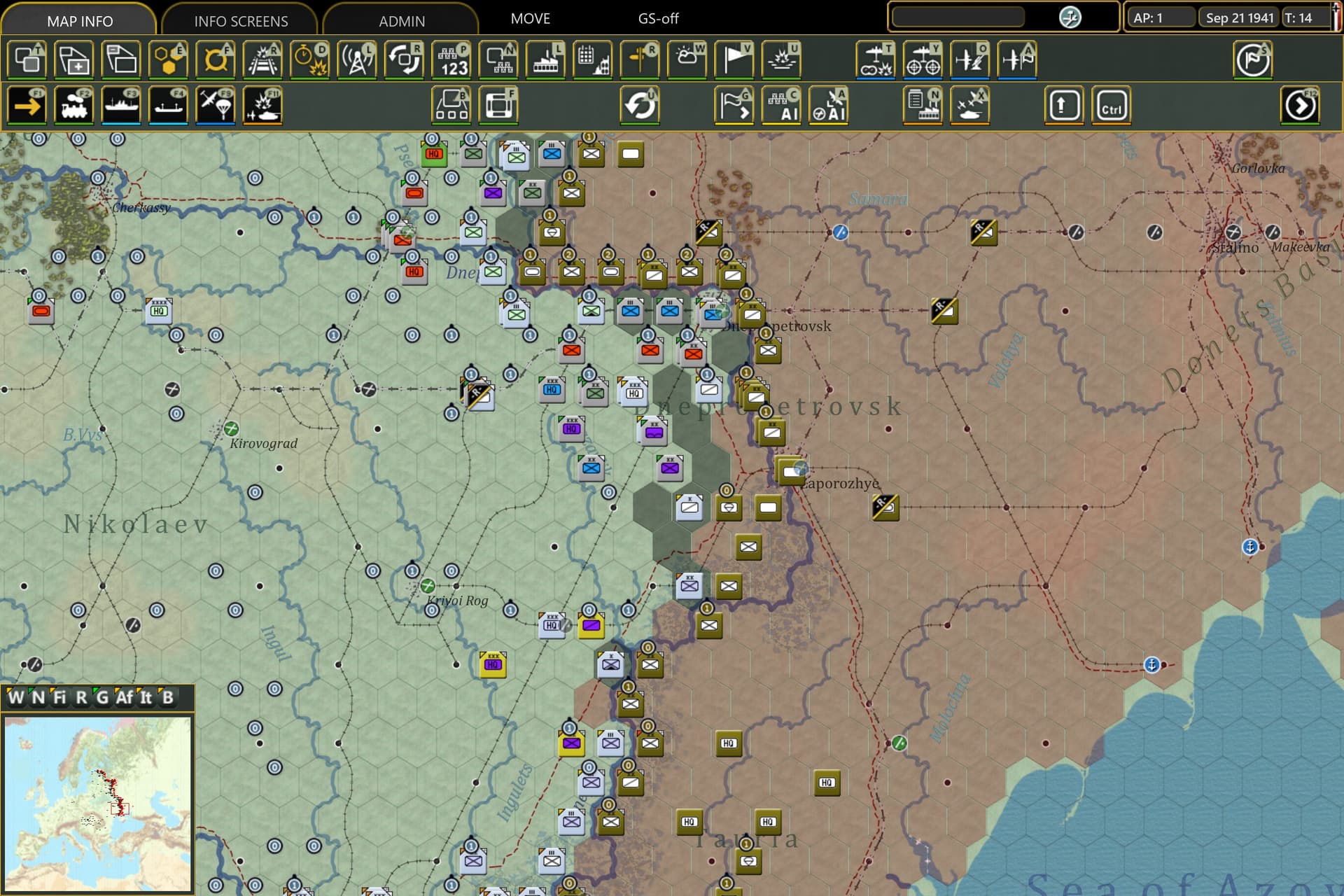

南部:前进轴向侧面,苏军发起了多场反击,但并未起到实际威胁。第聂伯比得洛夫斯克河侧,驻守的罗马尼亚各部几乎被全部击退,多单位溃退。但城市尚未被围。
很久很久没有摸档了,以至于忘记了密码;前些天收到档以后反复试了许多次,也没能试对。所幸求助近一周之后,昨日(4.30)Joel帮我找回了密码,本档才得以恢复正常对战。
上来看的第一感受是,当时的我真是稚嫩,前线补给完全失去重点,大量物资堆在德国东部的各种小站点里,应当维持前线单位补给的depot中心则只能收到5000吨的补给;不仅如此,二线乃至三线的补给站都被消耗一空,很多单位是要靠从接近极限的补给距离上才能获得足额的补给。因此,时隔半年(T13是去年十月打的),我拿到手做的第一件事是调整补给网络,根据这些日子里的实际经验对整个链条重新梳理了一遍(有机会的话下次补个图吧,今天已经交档了)。

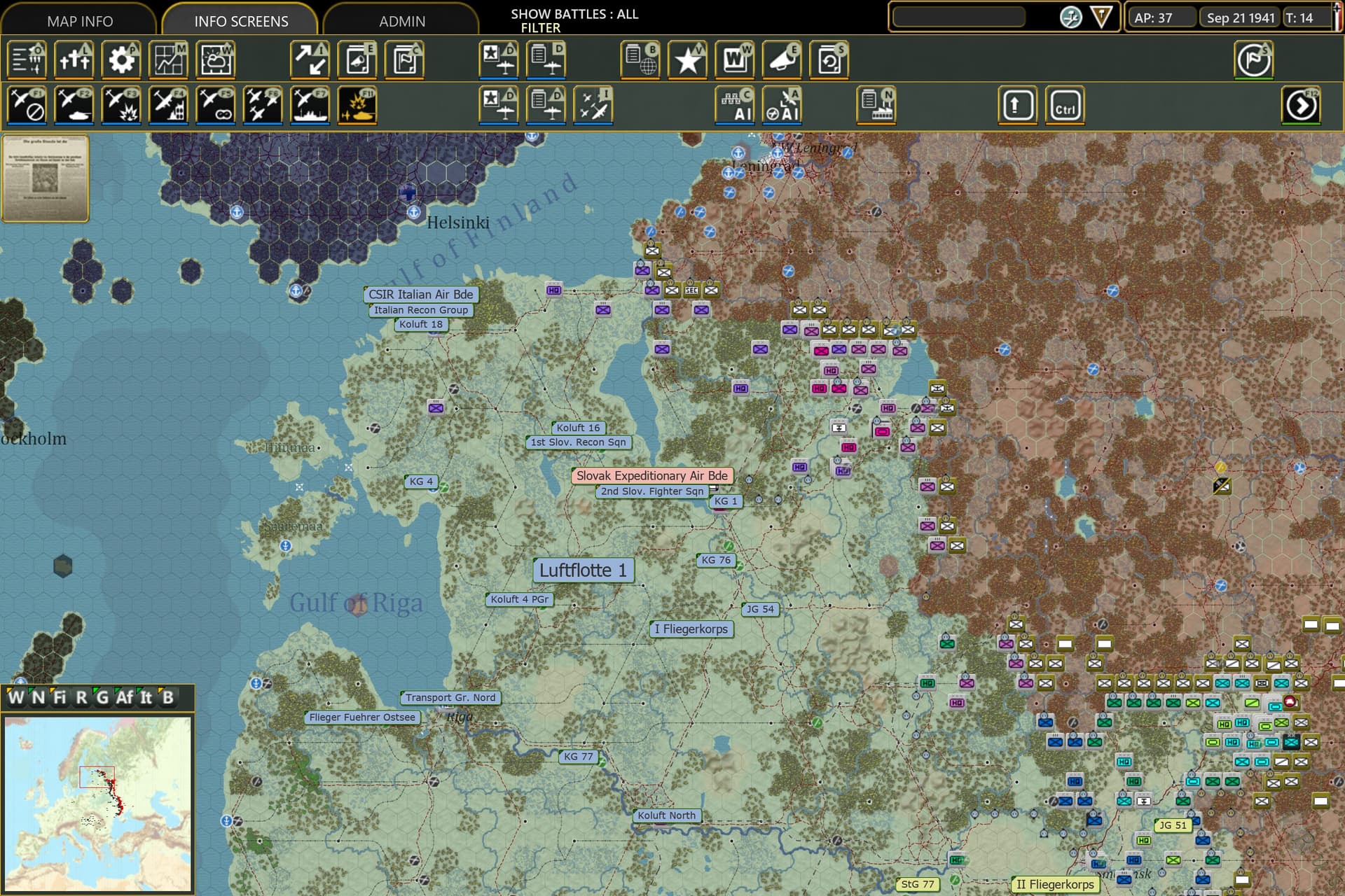

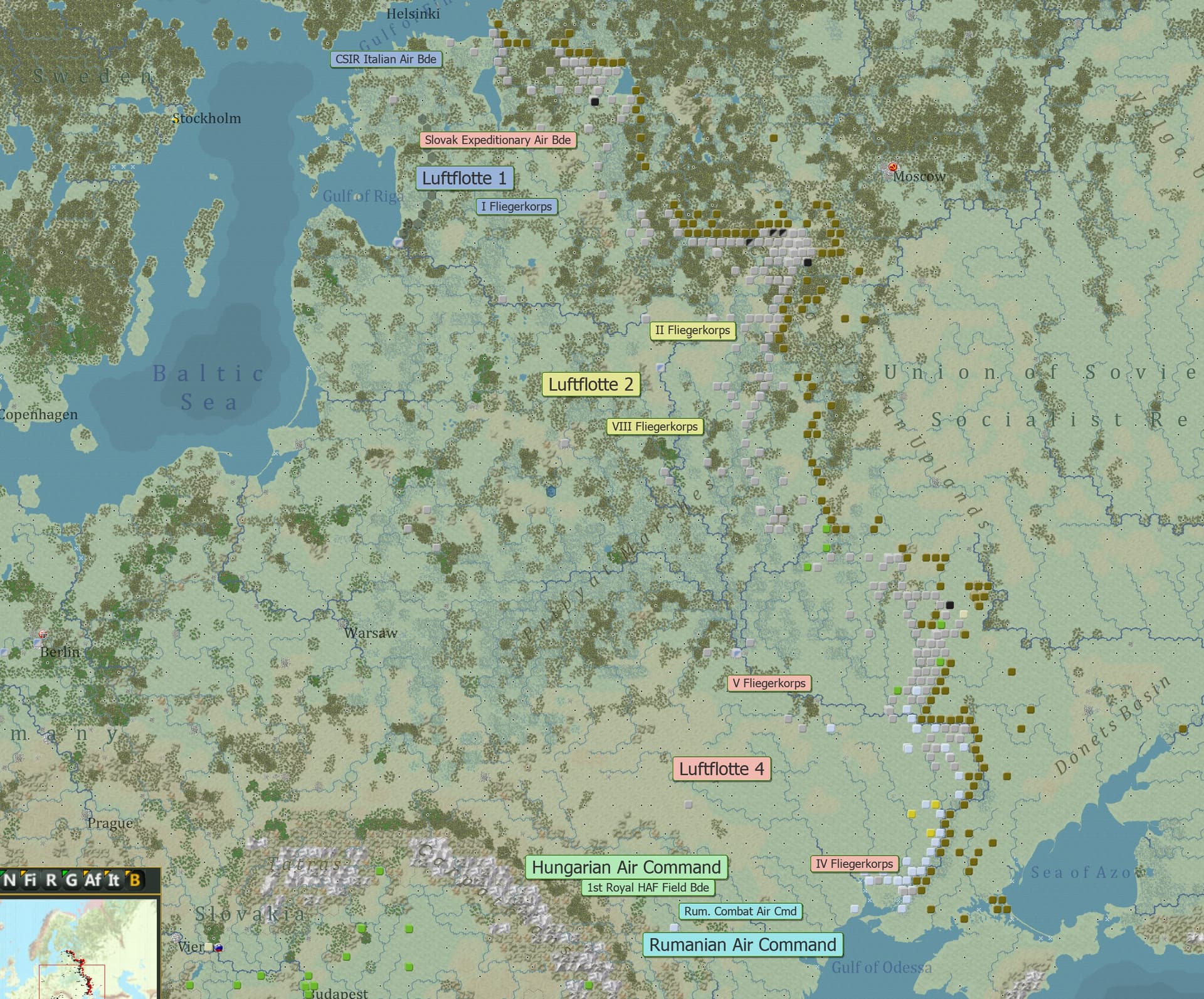

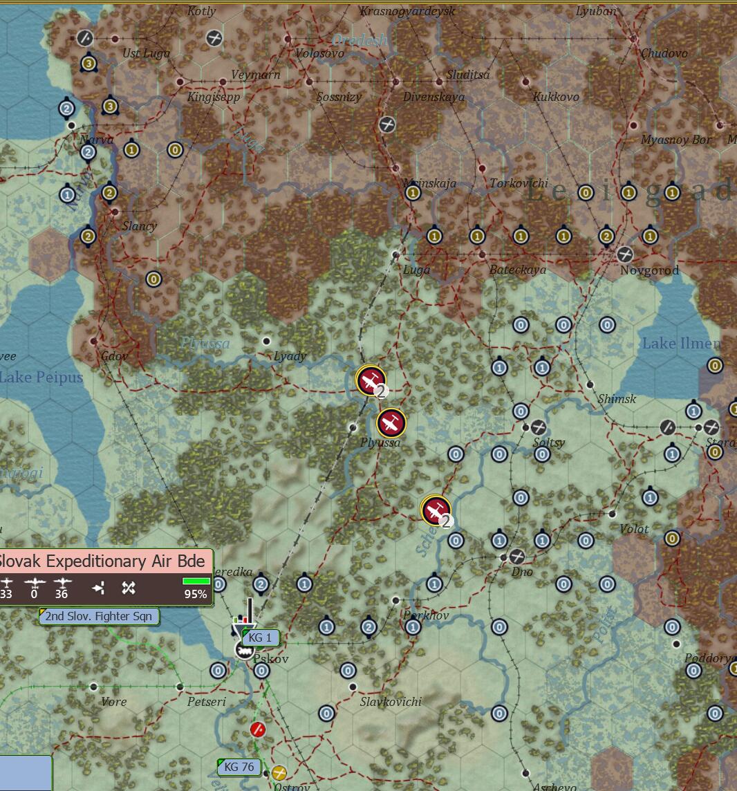

除了自身的失误之外,游戏本身在这半年里也有了相当大的变化。值得一提的例如,单位进场点现只可设置为巴巴罗萨时便具有的地点(因此目前接近前线的入场点是华沙),相当于给回柏林休养的单位额外增加了1.5T的延迟;此外,空军的战斗结算上,双方相互发现和伤害的能力被极大削弱,AA命中和伤害的降低也使得空军损失被进一步控制(然而,这也意味着战斗机的损失被转移给了轰炸机,这当然是更加符合现实实际了)。

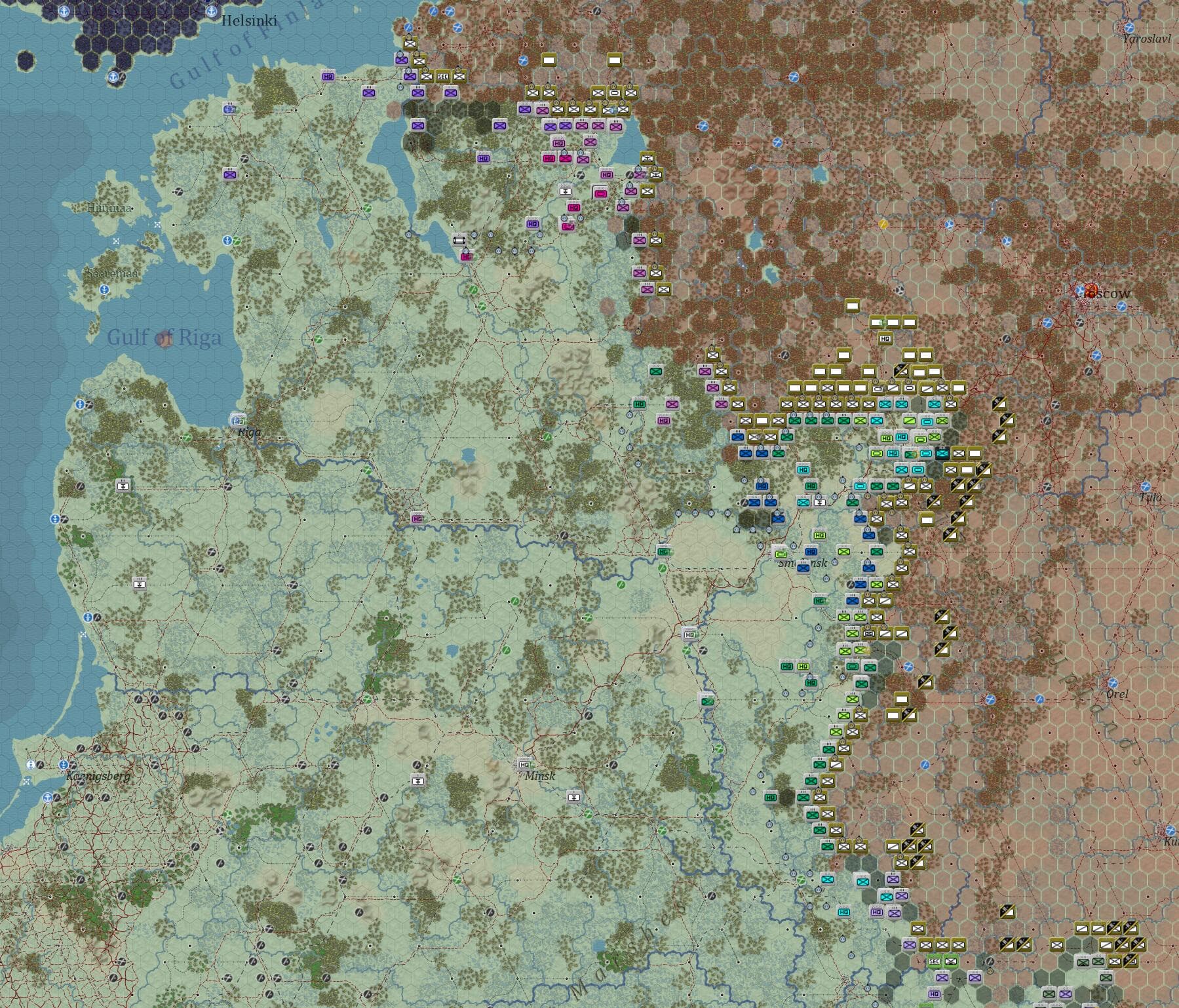

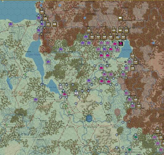

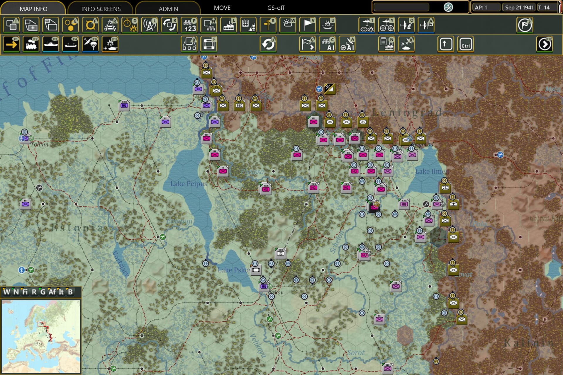

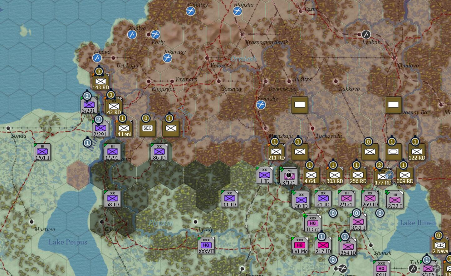

北方:
没有进行战斗。优化了一些单位的位置,改变了单位配属,以最大化突击状态的buff(因为转念决定让4PZA再留一段时间,至少等到入冬了再走)(但是装甲师确实全走了)。改变了FBD的路径,同时用原56装甲军指挥官Manstein替换了AGN指挥官Von Leeb。
中部:

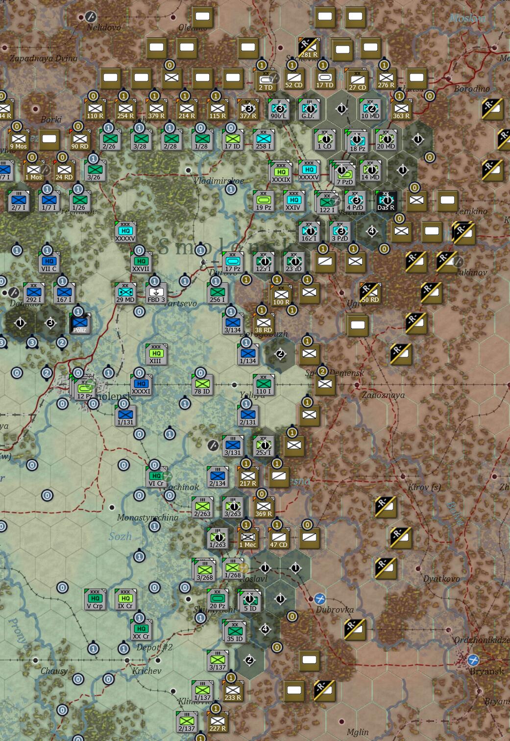

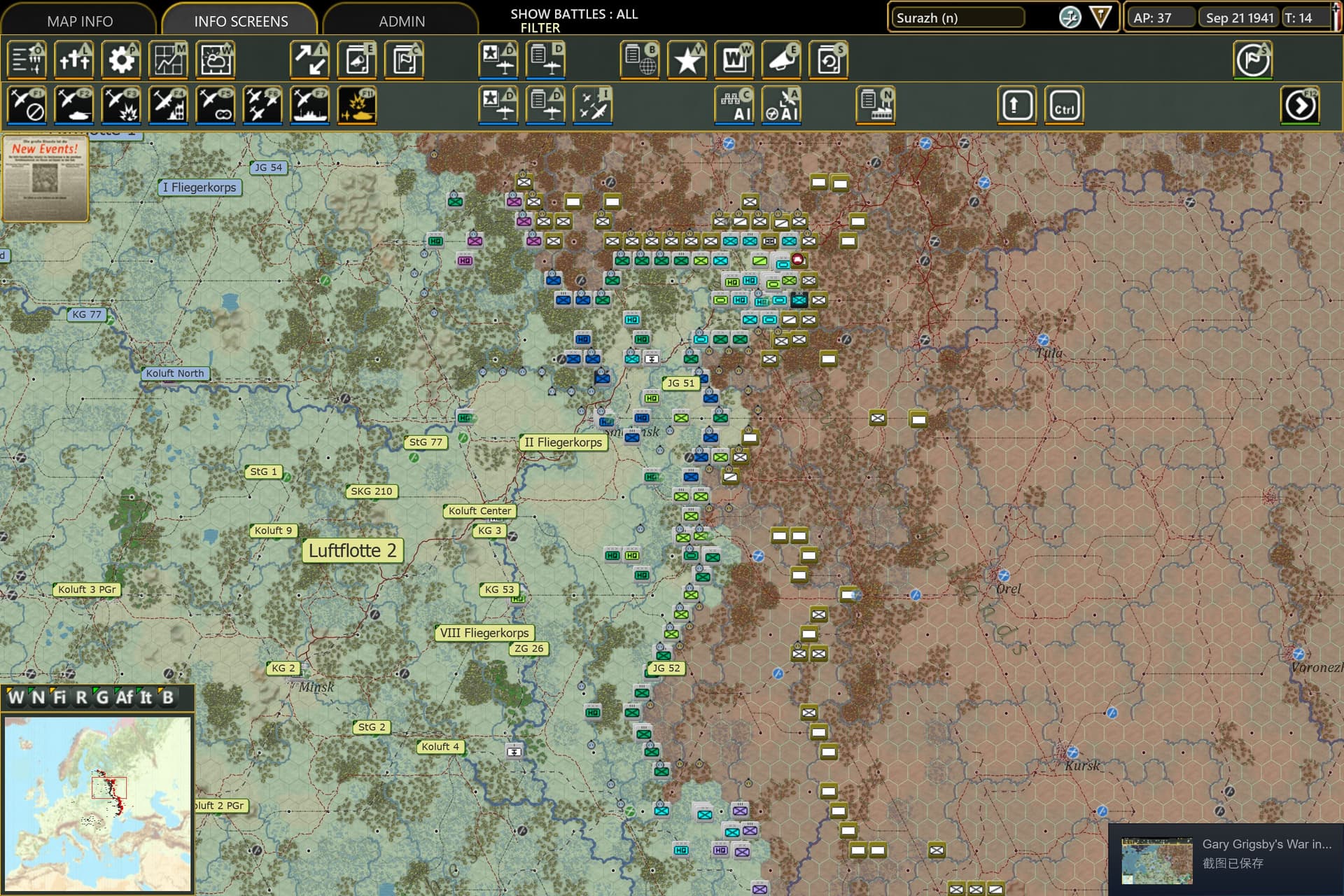

尽管苏军仍未组织起强有力的防御阵线,但是由于补给的缺失,2,3PzA无法在尽管理想的天气里进一步突飞猛进。大部保留原有位置,筹备龙卷风行动(改个名字,希望能甩掉一点坏运气)。
中南方向上,苏军全面放弃了原有阵地,退向下一条河。
我军慢速推进,守备单位抓紧时间恢复cpp。

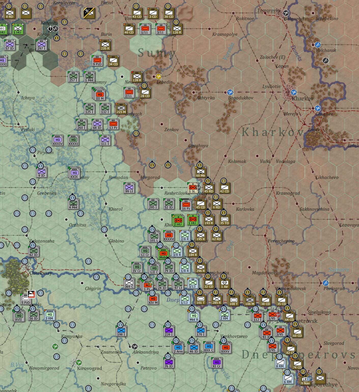

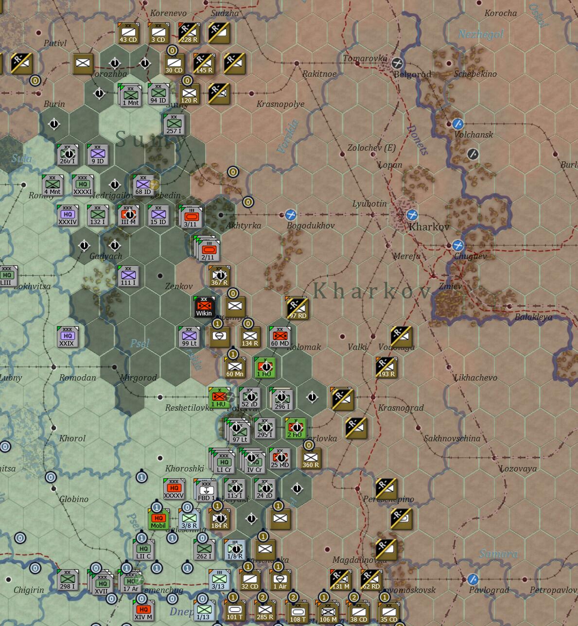

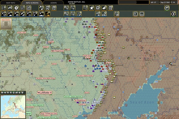

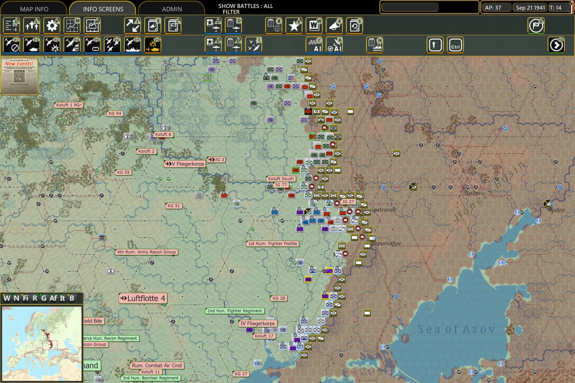

南部:1PzA从两个方向上逼近哈尔科夫,本周已陆路途径侦得部分城内信息,同时做好攻城准备的步兵集大部已抵达可进攻位置。
此外,北侧前往库尔斯克的平原通道也已敞开。1PzA将不会负责哈尔科夫的围攻,保留力量向北方突进。
河侧:后方驻守的德国步兵军击溃过河猎取罗尼单位的苏联兵员,进驻城市组织防御。

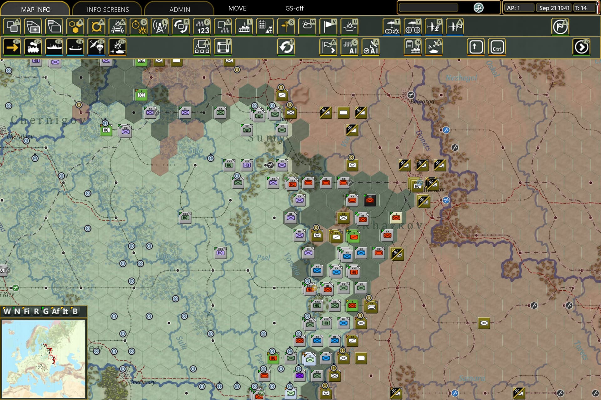

因为缩放等级的原因,在DPI再次被更新改动之前是不会有单位番号的显示了(可以缩放到它显示,但是那样单图的范围就太小了)。不过有一张全家福可以发发看:
