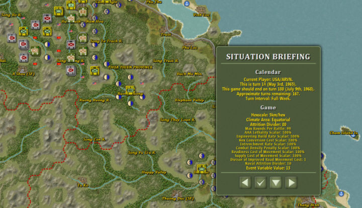

1965年5月。请注意底部的事件变量值。
“越南1965-1968”表现了美军从最初的部署到开始撤退以及和战争的“越南化”的整个时期,每回合一周,每格5公里。大致而言,这个剧本让美军玩家在没有经历政治上周折的同时得以推演春节攻势。为了模拟这种情况,胜利是通过TOAW所谓的“事件变量值”来衡量的。不考虑细节,如果美方在到了180回合后该值也一直没有达到100,那么胜利就会发生。对人口中心失去控制,或者分配更多的资源给越南,都会导致该数值增加,这就要求玩家类似于历史上出现的那样,在政治上走钢丝。

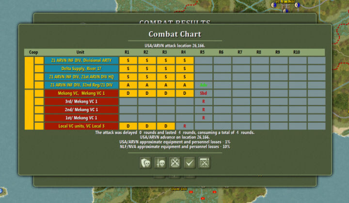

战斗结果现在在回合总结中呈现,这是一个很好的改进,它们看起来也更好。
