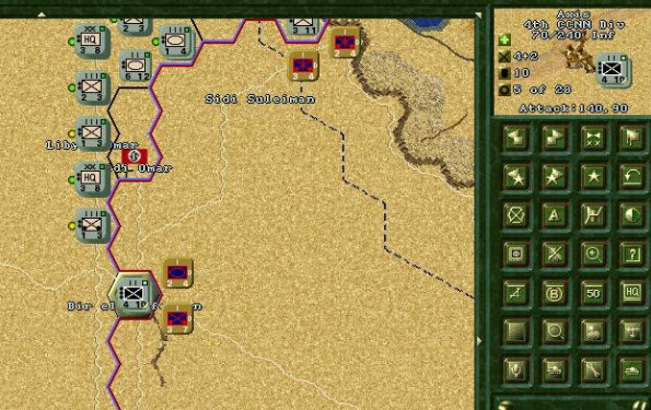

你启动了CFNA剧本,开始部署轴心国的进攻。其中一个进攻涉及到一个长途机动的步行单位。
请注意这个单位已经消耗了28个机动值中的23,剩余机动值为5,这意味着是18%的初始机动力。因此该单位的时间戳为9/10。这一次进攻将会导致你的回合结束。但是,作为一个菜鸟,你对这一切浑然不知。也许你仍然在部署更多的进攻,然后执行这些进攻。在所有战斗被执行之后,你的屏幕上显示如下:
你难以置信地凝视着屏幕。10个潜在的战术轮次,你居然只得到了一个。对于回合提前结束没有给出任何解释,或者哪怕即使是哪场战斗是问题所在。你变得目瞪口呆。

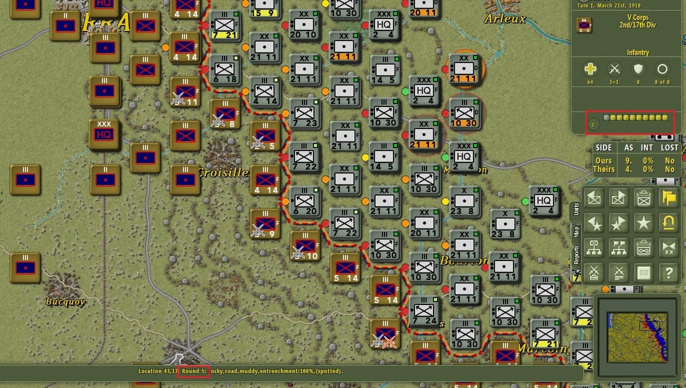

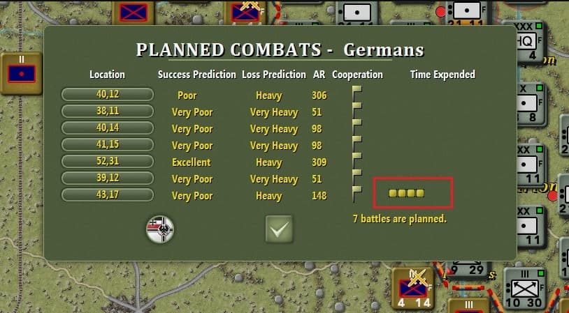

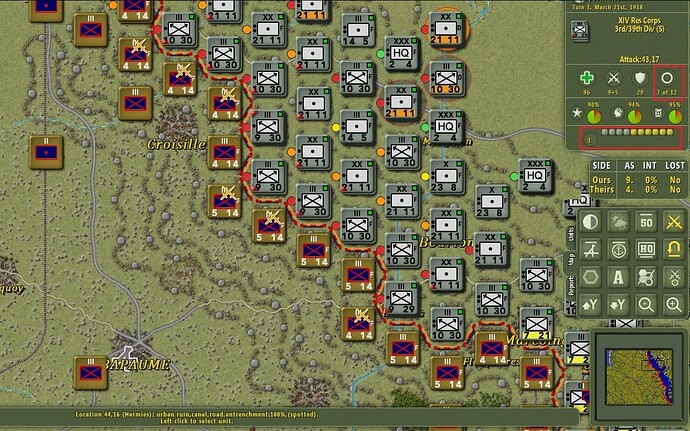

下图展示了Kaiserschlacht 1918中部署的若干个进攻(请注意6个金色交叉宝剑)。但单位面板中显示了某处一场进攻有迟到单位参与。我们知道是因为目前的轮次显示为1,而进度条(作为星星圆盘的替代)显示当战斗执行后会消耗4个轮次。请注意在单位面板中,该单位移动了12个机动力中的5个机动力。它就是迟到单位。
这一信息也可以在新的战斗计划对话框中看到。
如图所示,在7场战斗中,6场战斗没有延迟——他们没有迟到单位的参与,但其中一个不是。

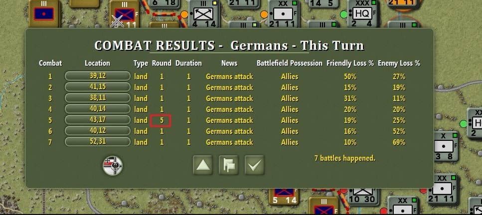

然而,尽管有清晰的提醒,让我们仍然继续执行这些计划的进攻。

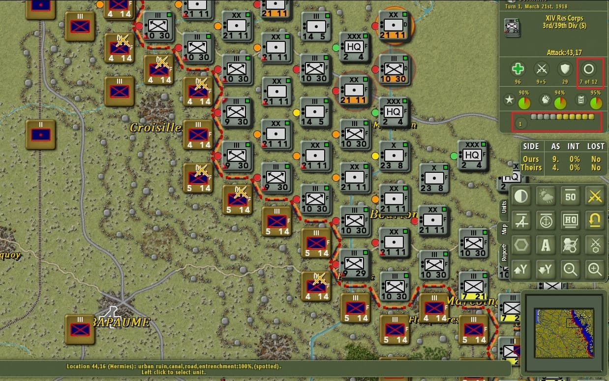

显示结果如下:
请注意进度条消耗了一个轮次,目前的轮次是2。地图上只消耗了1个轮次——除了一个格子。六个银色的交叉宝剑显示这里的战斗已经发生过,但有一处是青铜色的交叉宝剑,这就是战场时间戳的符号。
现在来看看新的战斗结果对话框:
注意,有一场战斗消耗了5个轮次,其余的6场战斗只消耗了1个轮次。在此前的系统中,这将意味着玩家回合应该前进至第6个轮次,而不是第2个轮次。BTS(战场时间戳)系统节约了4个轮次。只有一个格子发生了延迟的战斗,具有不利影响。这是因为在7个战斗中(1、1、1、1、1、1、5)中间长度的战斗是1个战斗轮次。为了得到这个结果,绝大部分的战斗都需要正确实施。BTS系统将会保护玩家免于受到少数错误和糟糕的中止的影响,但却不能保护玩家免受大部分的糟糕操作的影响。与此同时,如果你觉得可以通过一系列单一轮次的炮击来欺骗BTS系统,要知道只有当没有非炮击单位参与时,炮击才计入轮次中位值。

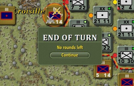

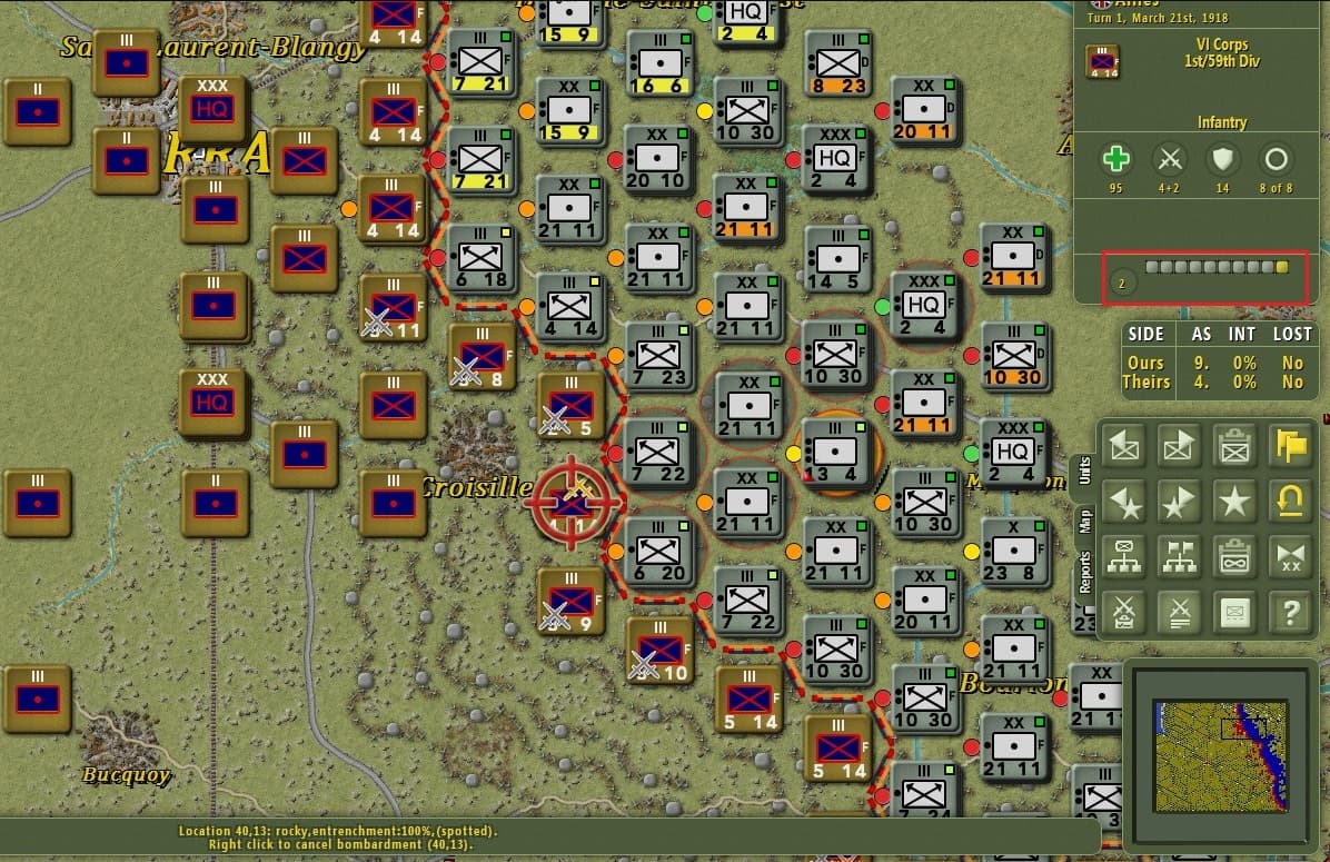

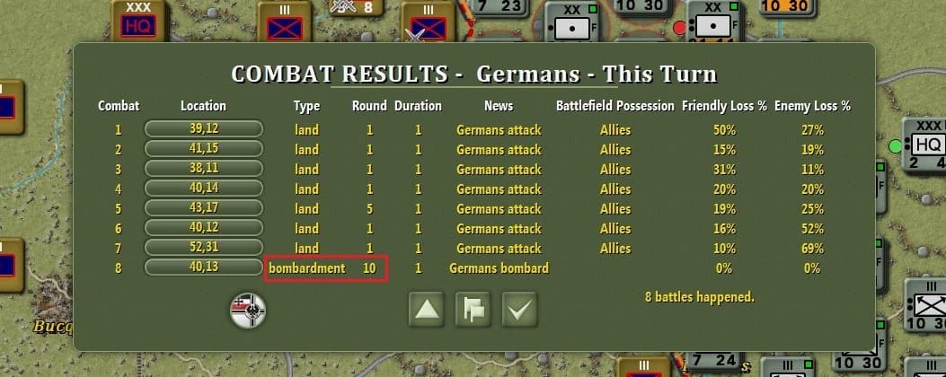

为了说明这一点,下图展示了一次愚蠢的操作:只有一个战斗部署——一次迟到单位的炮击(注意单位面板的进度条)
进攻得到执行。正如预期的那样,这消耗了玩家回合的剩余轮次(没有非炮击单位参与,只有一个炮击得到执行,因此炮击成为中位值)。但是,不同于在ACOW中,现在会有一个信息提示告诉玩家为什么回合会提前结束:
如果原因是部队的熟练度鉴定失败,也会显示在信息提示中(注意熟练度鉴定失败在BTS系统中并未改变——基于部队组织形式对部队计划的合法鉴定)。因此,玩家至少不用去想他们错在哪里。如果存在任何疑问,战斗结果对话框可以清晰的展现出来:
注意炮击消耗了剩余的所有轮次。

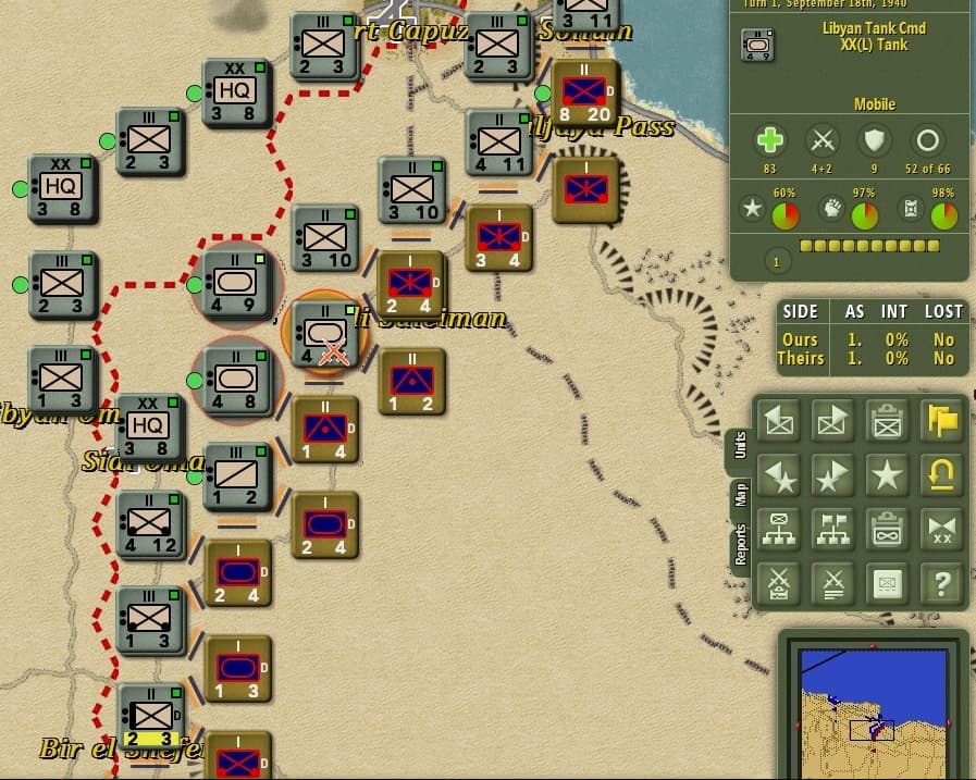

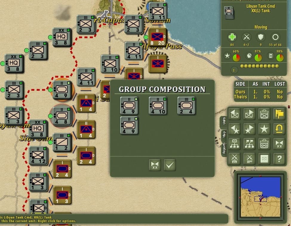

由RBC导致的BTS问题仍然存在。虽然RBC没有发生战斗,不会导致回合提前结束,但的确迫使敌军单位远离了我方部队前进的道路。如果一个导致RBC的单位进行了长途机动抵达该处进行RBC,而附近可以趁机利用RBC造成间隙的单位是新的和未机动过的,那么你会看到RBC导致的时间机器效应,这就是为什么这些RBC产生BTS的原因。
让我们通过一个例子来看看:
一些坦克营已经机动到邻近敌人的位置。大部分仅仅是跨过战线,仅花费3个机动力。但是其中一个(最顶部的那个)来自相当远的位置,它消耗了11个机动力。如果我们使用该单位对防御方进行RBC,结果是这样的:

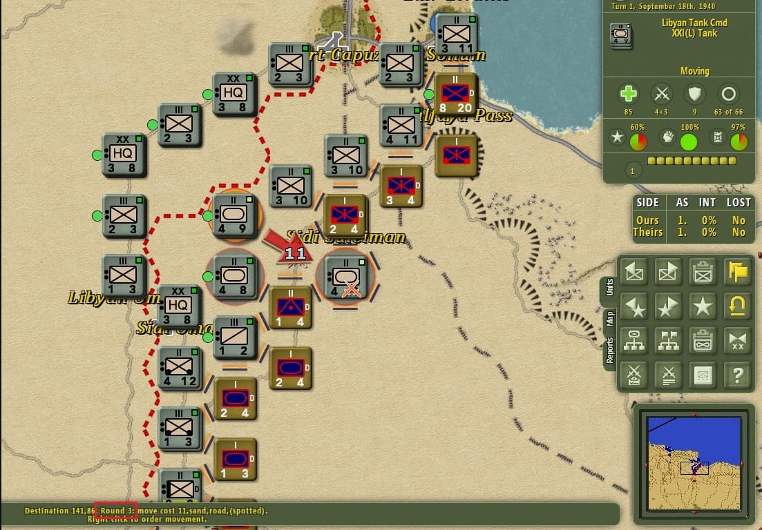

注意在RBC格中出现一个BTS。这个BTS等于overrun单位的BTS。结果,背后那些有机可趁的单位需要付出额外的代价来进入这个BTS格子——足够让这些单位的时间戳达到BTS。
让我们来看看付出的代价:
注意,我让这个overrun的单位持续前进,产生了另外一个BTS,同时歼灭了防御方。但是现在,一个单位试图趁机跟进。一般而言,对于一个摩托化单位,进入一个空的、未转换的沙漠格子会消耗3点机动力。然而,这里是11。这就是进入这个格子以及调整单位时间戳到BTS的总代价。因此,通过远距离单位制造overrun同时保持周边单位未机动过将不会再获得优势。BTS系统已经修复了RBC的时间机器效应。
