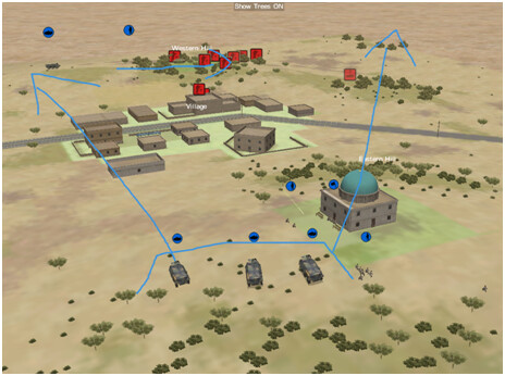

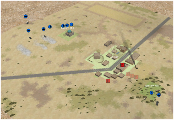

(为方便阅读,笔者将图像控制措施提前画出。)

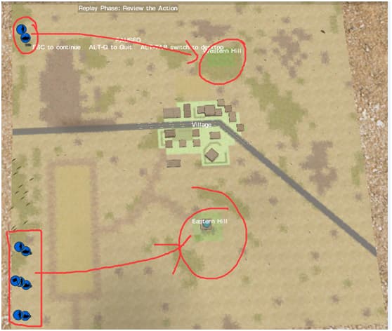

二、 决定点及行动方案
既然我们已经分析得出了关键地形及双方的能力,那么我们就要确定决定点,继而制定几个行动方案相比较,最终选择一个适宜的行动方案——
1.本图的决定点明显位于高地1。由于显而易见的高度差,高地1明显比高地2更具价值,通过占据高地1,玩家能够观察整个战场,获取大量敌人活动的信息,从而决定如何发展态势;若无法占据高地1,则己方的机动自由将会被完全限制。同时高地1的高度差也带来了绝对的物理优势,能够击退从山底攻上来的敌人。
2.基于1点,我们发展出几个行动方案,它们包括:

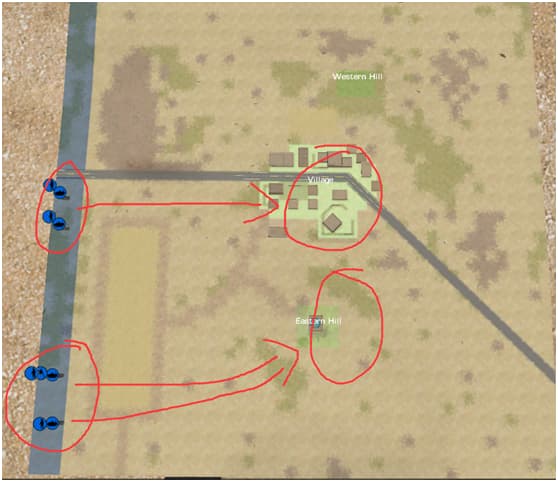

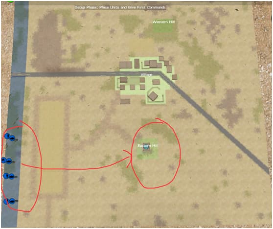

①用一个班作为佯攻(supporting effort)夺取高地2,用两个班和指挥组作为主攻(main effort)占据高地1,一旦击退冲击高地1或高地2的敌人后,对敌实施仓促进攻。
②全排夺取高地1,建立战斗阵地消灭敌人。
③一个16人分排在村庄建立立足点并依据命令实施正面进攻/包抄高地1或2的敌人,一个由排长带领的20人分排夺取高地1。
经过考虑后,我决定采取方案一,原因如下:
①高地1(决定点)必然会被争夺,为了确保己方在决定点有绝对优势且不被孤立,排需要佯攻和主攻互相支持,从而实现在决定点的相对优势,故此方案二不可行。
(克劳塞维茨: “Consequently, the forces available must be employed with such skill that even the absence of absolute superiority, relative superiority is attained at the decisive point.” )
②村庄虽然理论上系城市地形,易于小分队渗透,但考虑到实际村庄规模,在德军步兵渗透包抄敌人期间,过于容易被村庄外处于高地1或2的叙军从物理和火力上压制,故方案三不可行。
③方案一能够在决定点起到相对优势,同时能保证主攻和佯攻互相支援。虽然方案一存在主攻和佯攻之间有村庄这一空隙可能被叙军乘坐btr快速机动包抄的风险,但可以用拆分的2人反坦克组作为侧翼警戒减少这一风险。

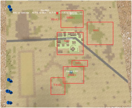

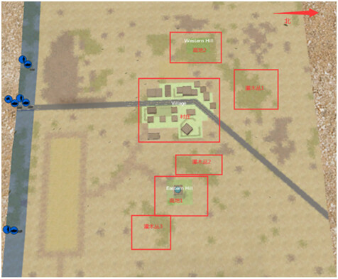

我将灌木丛1、灌木丛2、村庄分别命名为感兴趣地域1、2、3(NAI1、NAI2、NAI3),必要时我将可以把它们转换为目标兴趣地域(TAI)打击。

一、 全排下车&佯攻分队遭遇于目标区2的叙军

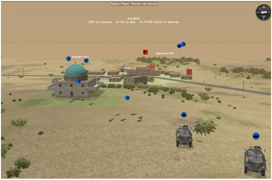

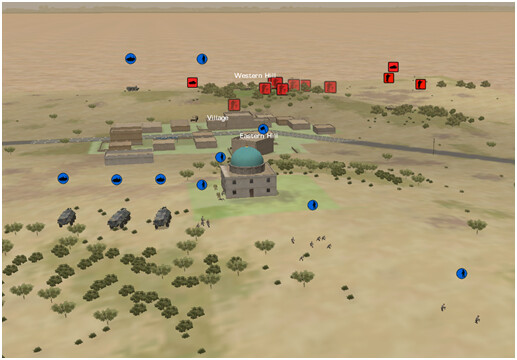

佯攻分队在下车展开后,听到了三辆载具的信息(两辆位于目标区2,一辆位于NAI3)。

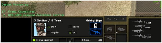

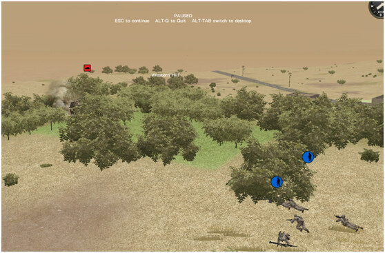

主攻分队迅速展开占据了目标区1,命令武器班拆出一个两人反坦克组前出观察NAI3及目标区2。与此同时,佯攻分队的步兵班长带领全班前出至林子边缘,发现了一辆处于目标区2林子内的btr,佯攻分队的反坦克手消灭了它。
二、定位所有的BTR&夺取目标区2

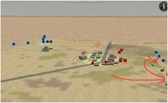

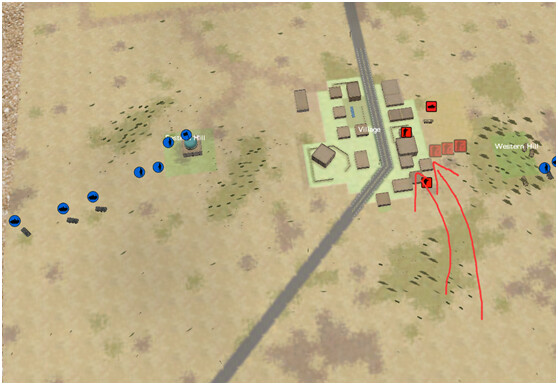

在佯攻分队消灭了目标区内的一辆btr后,主攻分队受到了来自NAI1/2方向的机枪扫射,我决定留武器班+步兵班及排部的2人反坦克组监视NAI1/2方向,若发现敌人具■■置后则将NAI转换为TAI;同时我命令主攻分队的三辆Fuchs转移至主攻分队左翼,对目标区2方向建立支援火力阵地压制仍处于目标区2内的敌步兵,随后佯攻分队在主攻分队的Fuchs转移火力后发起冲击,消灭了目标区2内的步兵。
排指挥所趁着交火的期间,为获取一个更好的观察战场位置,爬进了清真寺内部,发现NAI1地域内的步兵阵地及在NAI3的一个摩步班。
现在我不得不开始减慢节奏,重新评估态势,因为我面临着制定一个关键决策的问题,我应该先将NAI1转换为TAI1,消灭TAI1内的目标,然后处理城区内的残余叙军;还是先将NAI3转换为TAI3,消灭TAI3内的目标?

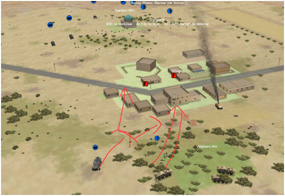

三、冲击侧翼、步兵近战消灭BTR,再冲击敌人的后方
在考虑了两分钟后,我决定了以下作战构想:将NAI1转换为TAI1,先消灭TAI1内的目标,然后对城区内的残余叙军实施仓促进攻;具体任务如下:主攻分队的Fuchs及武器班/步兵班压制TAI1,为佯攻分队建立进攻火力阵地创造机会;佯攻分队在目标区2北边建立进攻火力阵地来消灭TAI1的敌人;排指挥部留在清真寺监视NAI2的敌人活动(即村庄内的叙军)。机动方案如下:主攻分队的Fuchs从队形左翼转移至右翼,武器班和步兵班前出二十米;在主攻分队就位后,佯攻分队前出,于目标区2北部建立进攻火力阵地。

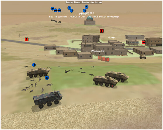

当我的主攻分队步兵前出时发现了TAI1内的BTR,对其发射了一发铁拳(未命中),TAI1内的BTR立刻后退,随后又试图向NAI3方向仓促撤退,结果迷失了方向,开进了目标区2内,佯攻分队的步兵立刻用手榴弹和榴弹对BTR的后盖开火,消灭了这辆BTR。
剩余在TAI1内的叙军向NAI2内撤退。

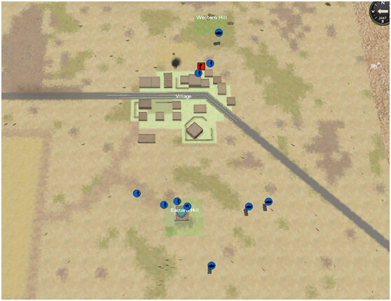

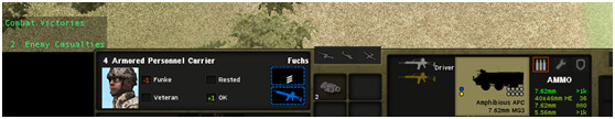

我发现条件已经达到,决定转移重心,将NAI3转换为TAI3,主攻分队向左转动队形至TAI3,佯攻分队以目标区2作为冲击发起阵地,一旦主攻分队实现了对TAI3的压制,佯攻分队就开始冲击TAI3叙军步兵阵地的后方;主攻分队前出建立支援火力阵地以排部和反坦克组消灭BTR作为信号,佯攻分队冲击TAI3以无线电作信号。
主攻分队消灭了最后一辆BTR,开始压制TAI3内的叙军。
此时一名fuchs炮手不幸被打死,一辆fuchs向后退,但主攻分队仍成功地牵制(压制)住了TAI3的叙军。
叙军被牵制的同时,佯攻分队发起了冲击,fuchs建立了局部火力阵地。

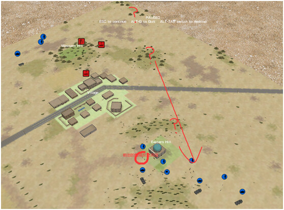

四、 终局

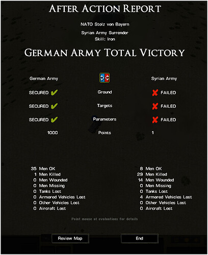

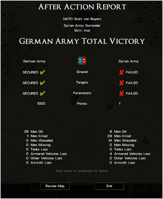

在付出一人阵亡多人轻伤(显示变黄)的代价后,我们赢得了胜利。
(我不知道为什么显示叙军还有8人还存活,地图内我只看到剩下一名叙军RPG射手)

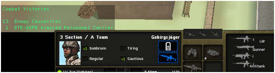

(消灭了75%叙军的佯攻分队3班)。

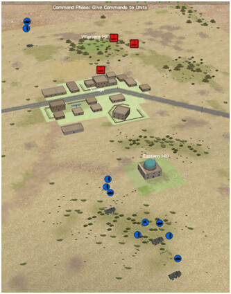

总结
在这次战报中,我们能学到:
1)用小规模、能够自卫的分队做侦察、提供预警、建立对侧翼的警戒/特定目标区域的监视,为其他分队提供信息,接着定位,消灭敌人。
2)当你在实施仓促进攻时,一定要确保你的牵制分队能够牵制敌人,让敌人削弱自己其他方向警戒人数来试图压制你,创造出一个弱点给己方的机动分队,进而通过近战消灭敌人。
3)当你的步兵优于敌人且装甲劣于敌人时,应当选择能够近战敌人的限制性地形来在近距离消灭敌人,步兵依靠着手榴弹等爆炸物及优秀的素质能够冷静的射杀敌人。(敌人会由于处于限制性地形内逐步失去协调性)
4)当你想要单位内的一部分人专注于反坦克时,一定要拆分出2人反坦克组或是挑选反坦克分队,使用Armor Arc保持观察,否则他们会先专注于对已经发现的敌人开火(现实中也同理,一旦交战后人很难及时地对突然出现的目标反应)。若有可能,派他们到预期敌人装甲会到的路线建立伏击阵地,或是在单位后方的待机阵地建立后方警戒并等待载具信息,或是在队形的侧翼观察火力标记敌人阵地的同时等待载具信息(在队形侧翼能够保证反坦克组不易因交战而被压制/被发现或无法保持冷静)。
5)车载的MG3是你珍贵的武器系统,一旦你能够让他们成对地使用(但要保持间距,间距最好保持在35米左右),他们能极为有效地压制敌人(“talking guns”,即便有一挺机枪被压制,他们也能不间断地开火)。
6)你的指挥单位是连长、是排长,不是军长或师长,你缺乏充足的ISR资产和参谋部门让你保持态势感知,你要面对大量相互矛盾且复杂的信息(只要你看一下iron难度下你的每个单位自己的视角就知道每个人接受的信息都有多么混乱了)。因此若可能,你需要让你的指挥单位亲自观察战场,保持态势感知,确保能够控制战斗。
7)尽可能通过通讯交流来保证所有人都知道发生了什么,如果他们不知道发生了什么,那么就会陷入突然的慌乱甚至出现你不想要看到的自杀行为。
8)建立分队全向警戒&多转移阵地避免被压制(最后的叙军后方由于叙军被牵制(压制),没有额外的人数警戒后方,被我的佯攻分队出其不意地消灭了)。
