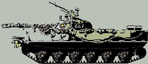

PT-76
PT-76 轻型水陆坦克是苏联设计的。 设计师是 N.沙什姆林(N. Shashmurin)和
Zh.Y 科廷(Zh.Y. Kotin),设计于 1951 年完成。 VTZ 基洛夫工厂(VTZ Kirov Factory)
在 1951 至 1969 年间进行生产。全名是浮渡坦克-76,主炮口径为 76.2mm。炮管
采用的是 D-56T 系列线膛炮。炮塔上装有一挺 7.62mm 航向机枪。
它使用的高速穿甲弹(HVAP)有 650m 的有效射程。它可以在 1000 米的距离上
击穿 50mm 的装甲。穿甲弹则可以在 1000 米的距离上击穿 60mm 的倾斜装甲。
BK-350M 破甲弹(HEAT)可以在 1000m 距离上击穿 280mm 的装甲。 高爆破片弹药
(Frag-HE)也会配发。 PT-76 可以在水上进行射击。
动力由一台 240 马力的 V-6 构型柴油机提供,它可以在公路上达到 44km/h
的时速。坦克的乘员为 3 人,这辆坦克的用途是侦察和火力支援。
图 越南人民军的 PT-76

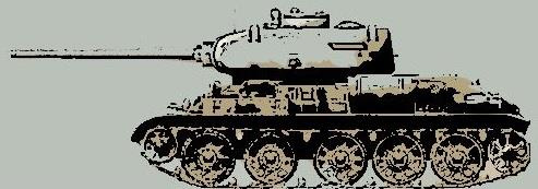

T-34/85
在 1943 年德国人引入了黑豹坦克后, 苏联人急需升级他们的 T-34 坦克以应
对新的威胁。四支设计团队分别完成了红军总部交办的任务。最终被采纳的设计
方案是最好的炮塔与火炮的缝合体。领导着高尔基(Gorky)的第 92 约瑟夫斯大林
工厂(Joseph Stalin Factory No. 92)的 TsAKB 设计局的火炮设计师瓦西里·加夫里洛
维奇·格拉宾(Vasiliy Gavrilovich Grabin)。 赢得了火炮部分的设计,被采纳的是一
种编号为 Zis-S-53 的 85mm 火炮,一位名叫 A.萨文(A.Savin)的工程师对这门火炮
进行了改造使其能装进由 V.克里切夫(V.Kerichev)设计的新炮塔内。这种新型坦克
就是 T-34/85,在 1944 年春天在克拉斯诺耶索尔莫沃 112 工厂(Factory Zavod Nr.
112, Krasnoye Sormovo)投入生产。
到 1945 年结束生产时,总计有 29430 辆坦克走下生产线。北越在 1955 年获
得了二手坦克,最终有 300 辆运抵北越。
坦克的次要武器是两挺 7.62mm 杰格佳廖夫(Degtyaryov)机枪。坦克装备的穿
甲弹可以在 1000 米距离上击穿 94mm 的装甲。同时还能使用破片高爆弹药。
坦克乘员是 5 人,有 3 人在炮塔内。坦克的动力是由 V-2-34 型,排量 38.8L
的发动机提供的。这是一台 V-12 柴油机,输出马力 500 匹。最大行驶速度 55km/h。
T-34/85 是一种中型坦克,但是能够被用于在战场上对付比它更坚固的坦克。这
是一台很好的坦克,但是相较于美军在越南使用的巴顿坦克(Patton tank)又显得
落后了。
图 越南人民军的 T-34/85

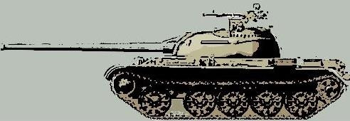

T-54
T-54 坦克是在二战后设计生产的,并被认为是某种意义上的传奇坦克。它比
任何其他的冷战坦克或现代主战坦克的出镜率都要高。但是,它有着一段相当曲
折的设计史。 第一辆原型车在 1945 年末由下塔吉尔厂(Nizhny Tagil)生产。但因为
期间暴露了太多的问题,生产工作在 1948 年被暂停了。改进型的 T-54-2(Object
137R)最终被设计了出来,受到 IS-3 重型坦克的启发,新设计有一个穹形的炮塔
和平坦的侧面。 1949 年生产得以恢复,而在 1951 年,第二种现代化改装型号出
现了,被命名为 T-54-3。它的特点是改进型的火炮观瞄和烟雾发射系统。
后来,由于斯大林乌拉尔 183 厂(Stalin Ural Tank Factory)的人员变动, 1954
年 10 月,一辆 T-54A 坦克进行了换装 D-54T 和 D-54TS 滑膛炮的试验,工程代号
为 T-54M(Object 137G2)。最终, T-54B(Object 137G2)坦克于 1955 年完成设计。
它换装了新的 D-10T2S 坦克炮,并配合使用 STP-2“旋风(Tsyklon)”双向火炮稳定
器。 1957 年投入量产。
炮塔顶部安装有一挺 12.7mm 德什卡(DShK)机枪,车身上还安装了三挺 SG-43
7.62mm 机枪。 尾翼稳定脱壳穿甲弹(APFSDS)也得到配装,极大的提高了装甲侵
彻力。
T-54B 坦克为四人乘组,使用一台 520 马力, 八缸的柴油机驱动。最高时速
55km/h。北越军队装备了 T-54 坦克,包括中国的仿制型号 59 式, 59 式坦克被
广泛的用于和南越军队交战。
图 越南人民军的 T-54

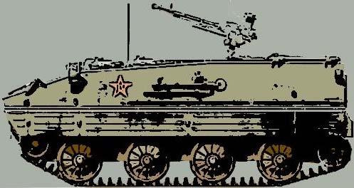

K-63 APC
1960 年代末进入服役的中国 63 式装输(设计代号 YW531)是一种装甲人员输
送车。永定机械厂注 4(北方工业公司)设计并制造了它们。 焊接的铁壳保护内部的
15名人员免受轻武器火力射击的威胁。车辆顶部配备有一挺54式12.7mm机枪。
驾驶员座位位于左前方,可以使用两副潜望镜观察外界环境。 63 装输由一台 KHD
BF8L 413F 型八缸气冷式涡轮增压柴油机驱动,动力为 320 马力。最高公路时速
可达 65km/h。
图 北越人民军的 63 装输
