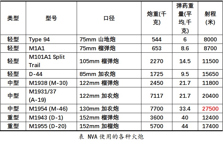

在第一次印度支那战争(First Indochina War)抗击法国人的战斗中,越盟(Viet
Minh)使用从中国获得的火炮组建了炮兵部队,这些火炮是中共军队从国民党军
队手里缴获的。它们都是美式装备,如 75mm 榴弹炮, M101 105mm 榴弹炮等。
越盟手里也有一些日制火炮,如 94 式 75mm 山地炮。这些火炮帮助越南人赢得
了奠边府战役。 75mm 榴弹炮直到 1960 年代仍在老挝山区有限使用着。 它们可
以用骡马驮运或人力搬运通过崎岖的山间小道。
在 1954 年日内瓦会议(Geneva agreement)之后,北越接收到了更大量的苏联
和中国援助。苏联炮兵学说被 NVA 所采纳。它们包括新式的 D-44 85mm 师属火
炮,榴弹炮诸如 122mm 口径,以及 130mm 口径 M-46 野战炮。这些都成为了北
越在 1958~1975 年间抗击美国和南越军队的主要火炮。更大口径的如 152mm 榴
弹炮,也同样被 NVA 列装。 对于这些内容, 下文将提供一些更详细的信息。

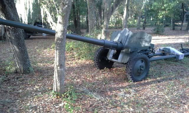

D-44 85mm 师属火炮是 76mm 野战炮的威力升级版。它是在二战后期发展起
来的。 D-44 的设计开始于 1943 年由乌拉尔重型机器制造厂(Uralmash)设计并在
1944 年投产。炮管源于 T-34-85 坦克,每分钟可以发射 20-25 发高爆(HE),穿甲
和破甲(HEAT)弹药。它具有一个带轮胎的分体式脚架。D-44 的反坦克版本是 D-48,
也同样投入量产,它们两者非常像,但是 D-48 的身管更长。

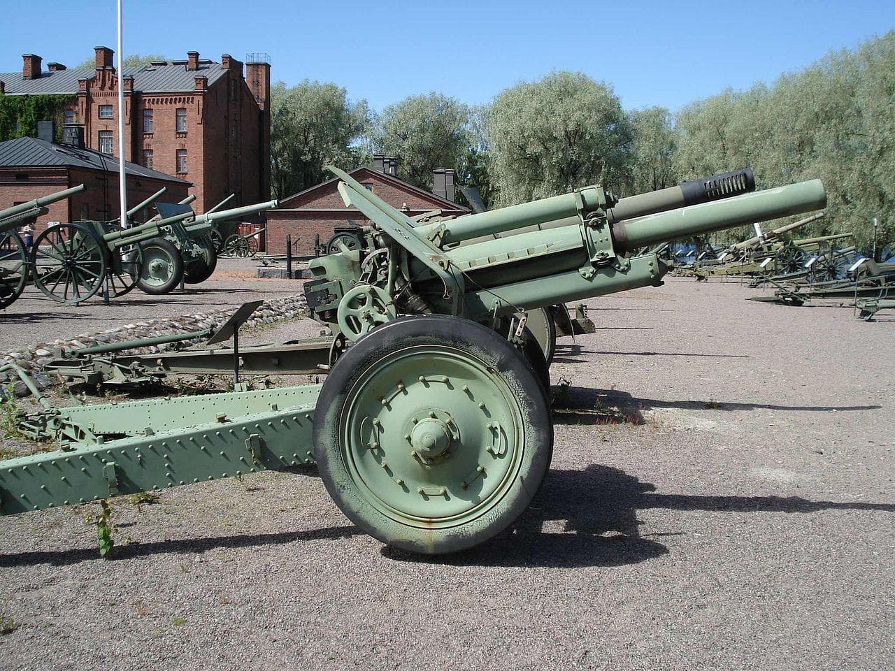

M-30 122mm 榴弹炮是用来替代服役数量最多的师属 105mm 火炮的。许多
师属炮兵团拥有两个 122mm 炮营。 M-30 由苏联火炮设计师费奥多尔·彼得洛夫
(Fyodor Petrov)在二战前夕设计,于 1940 年投入量产。在 1955 年停产时,苏联
开始将这些火炮援助给他的盟友们。中国也生产过这种火炮,命名为 54 式。从
1964 年开始,陆续约有 450 门 M-30 被输送到北越。
122mm 榴弹炮在对付坚固据点和步兵工事时非常有效。有四种弹药被使用:
破甲,高爆,照明以及烟雾弹。 11800 米的射程也比美国的 M101 105mm 榴弹炮
要远 10%。

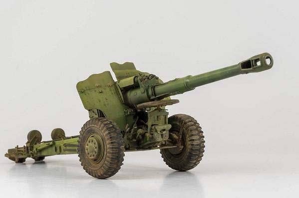

另一种 122mm 口径的火炮是 M1931/37 A-19。它是 1930 年代后期发展起来
的,结合了 M1931 的身管和 152mm 榴弹炮的炮架。 M1931/37 先后在斯大林格
勒 街 垒 工 厂 (Barrikady Plant in Stalingrad)(1939~41) 以 及 第 172 厂 (No.172
Plant)(1941~46)生产。 A-19 有 20400 米的射程,这是它最主要的优势。

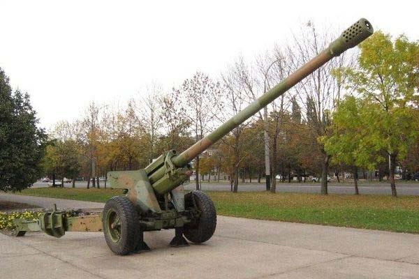

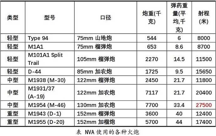

虽然 122mm A-19 火炮有很远的射程,但是 NVA 更依靠于 M-46 130mm 野战
炮。 这种火炮具有 27500 米的射程。这个远超美制 155mm 榴弹炮射程的优势在
“射程外” (Stand-off)战术中被频繁运用。 130mm 火炮可以在美制 155 榴的射程
之外部署,这将避免己方受到反炮兵火力的打击。 130mm 火炮是 1946 年开始发
展的, 思路是使用一种具有“多重”效能的火炮系统来取代过时的火炮: 122mm
M1931/37 A-19, 152mm M1937(ML-20)榴弹炮和其他二战时期的野战火炮。 贸易
记录显示有 519 门二手的 130mm 火炮在 1968~1973 年间被输送到北越。
最初, 152mm 口径拖曳式榴弹炮 M1943(D-1)是 NVA 最大口径的火炮。俄国
人从一战就开始使用 152mm 口径火炮了。但是这一特别的型号是苏联人在 1942
年开始建设步兵军(Rifle corps)编制的结果。 D-1 的设计理念兼顾了机动力和火力。
1938 型身管被安装在 122mm 火炮的炮架上。 D-1 拥有 12400 米的射程。
152mm M1955(D-20)榴弹炮是较晚被北越采用的拖曳火炮。从 1940 年代末期
开始设计, D-20 在 1955 年首次公开亮相。它在斯维尔德洛夫斯克(Sverdlovsk)的
第 9 火炮制造厂生产,由彼得洛夫(Fyodor Petrov)领导。工厂代号是“D-20” ,射
程达 17400 米。

图 M1954(M-46)130mm 火炮

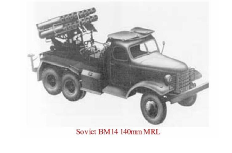

了火箭炮营,配备了卡车运载的火箭发射装置。多管火箭发射装置牺牲了射程和
精度,但是提供了更强大的火力, 相较于传统的火炮,其重量和口径成正比。随
着苏联援助北越军队的力度越来越大, NVA 获得了装载在卡车(GAZ-63)上的
140mm(BM-14)多管火箭发射装置,或安装在分离式的载具上的。

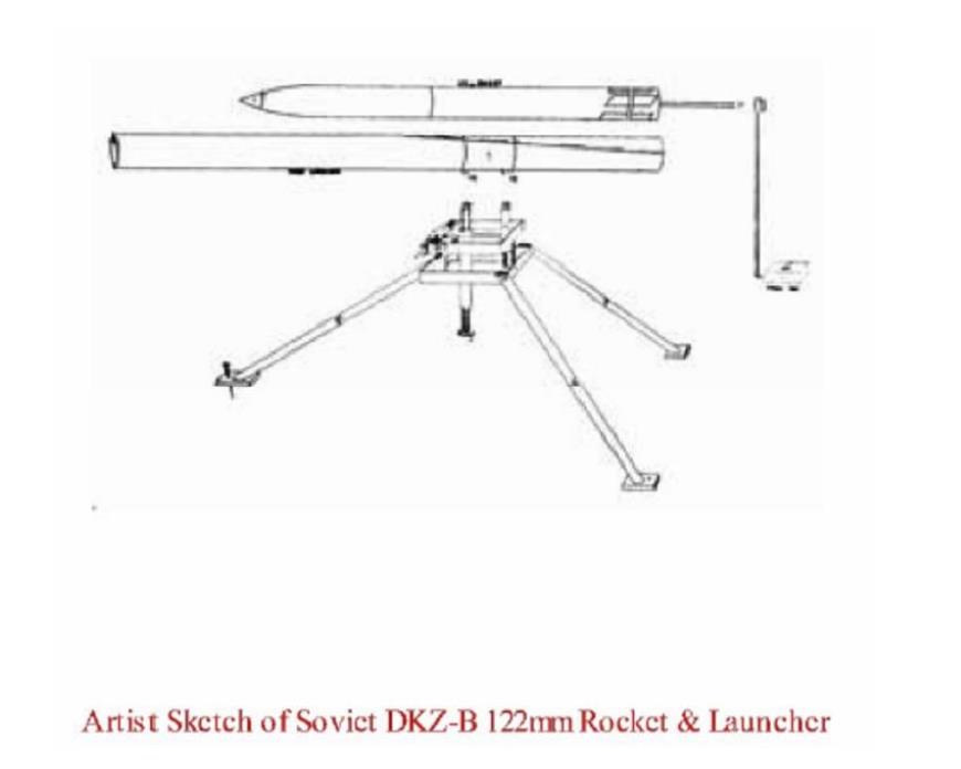

122mm(BM-21)40 管火箭发射装置被 URAL-375 卡车运载。 同时单独的发射装
置也是存在的。它们可以被步兵携带,有更高的精度,甚至拆装后能够被装入背
包。 这种单兵火箭弹系统被称作 DKZ-B 火箭弹发射装置。
122mm 火箭弹弹体重量 46 千克,它们的射程可达 11000 米。 140mm 火箭弹
重量为 40kg,射程为 10000 米。

图 苏制 BM14 140mm 车载多管火箭发射装置
