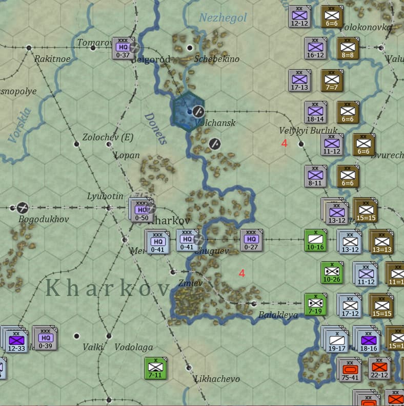

德军应该在大城市建优先度3级仓库,放上集团军群HQ或者集团军HQ。然后离部队近的地方建优先度4级仓库。这些4级仓库放军级HQ,不知道这样做对不对。图上标了4的地方就是小建4级仓库的有名字的小村庄。哈尔科夫,贝尔格罗德则是建优先度3的仓库。
这样做的原因就是我发现前线部队supply,fuel总是跟不上,那些紫色灰底的算子总要损失四分之一补给。不知道我的理解对不对。
优先度取决于站点附近的部队数目以及需求,因此即便是很大的城市,周围没有单位也是不需要高优先级的;此外,首都例如柏林、布加勒斯特也不需要优先级(它们只出不进),可以放心设0。
贴中策略大体上是没有问题的!
