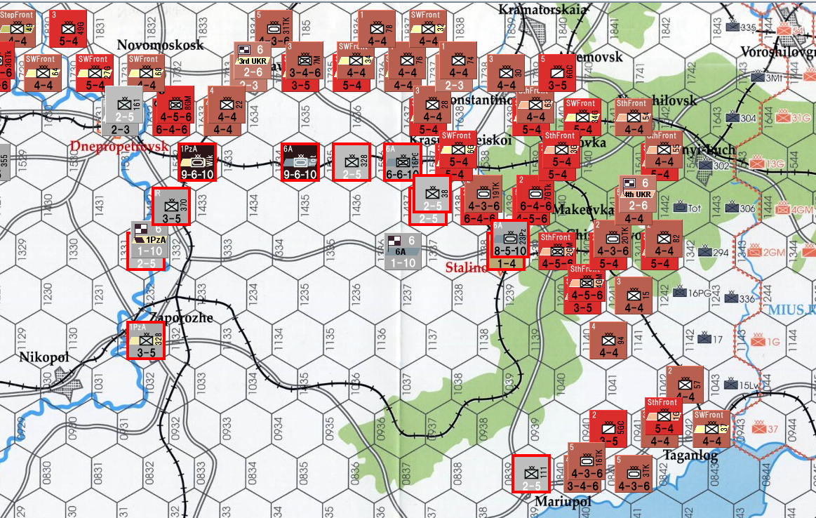

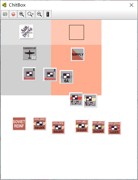

t5开局初设
t5选签,德军选择将6a,两个曼施坦因放入签池。
帅鸽点评:基辅方向德军已无力回天,然而斯大林若的德军仍保有建制。苏军决定本回合彻底打残6a,而德军仍试图在基辅前的第聂伯河阻止苏军登陆。
第一个签为乌克兰第三方面军。
该场战斗德军选择使用战斗机签,骰点结果由4(R)转为2(-),成功守住苏军的进攻。
第一个签结束。
第二个签为苏军增援。
第三个签为乌克兰第一方面军。
第三个签结束。
第四个签为曼施坦因的命令,德军选择移除基辅的绝对命令标记。
第五个签为乌克兰第二方面军。
第五个签结束。
第六个签为乌克兰第四方面军。
第六个签结束。
第七个签为曼施坦因的命令,德军选择移除斯大林诺的绝对命令标记。
第八个签再次为乌克兰第四方面军。
第八个签结束。
第九个签为补给,没有任何效果。
第十个签为德军第6集团军。
第十个签结束。
第十一个签为德军第4装甲集团军。
第十二个签为德军第1装甲集团军。

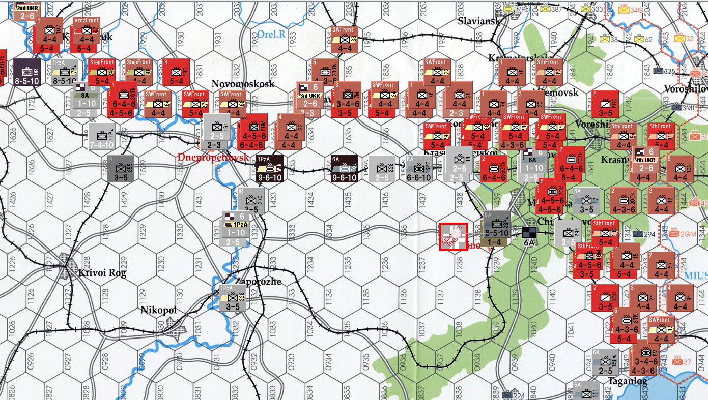

t5签序+墓地+计分
同一个档尽量使用单贴,便于管理与查阅。回复贴在格式和内容上与主题贴并无差异。

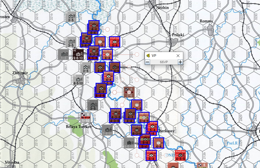

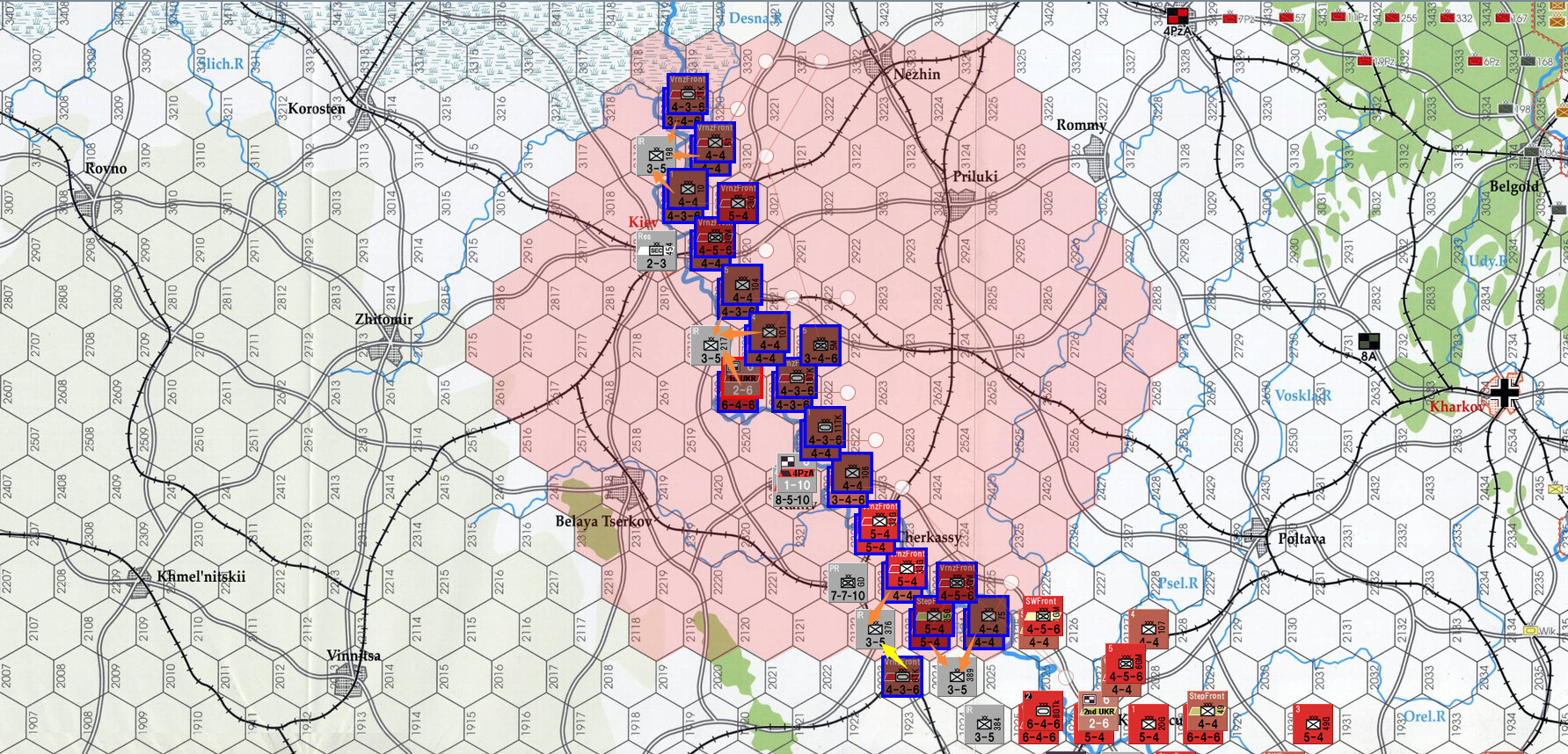

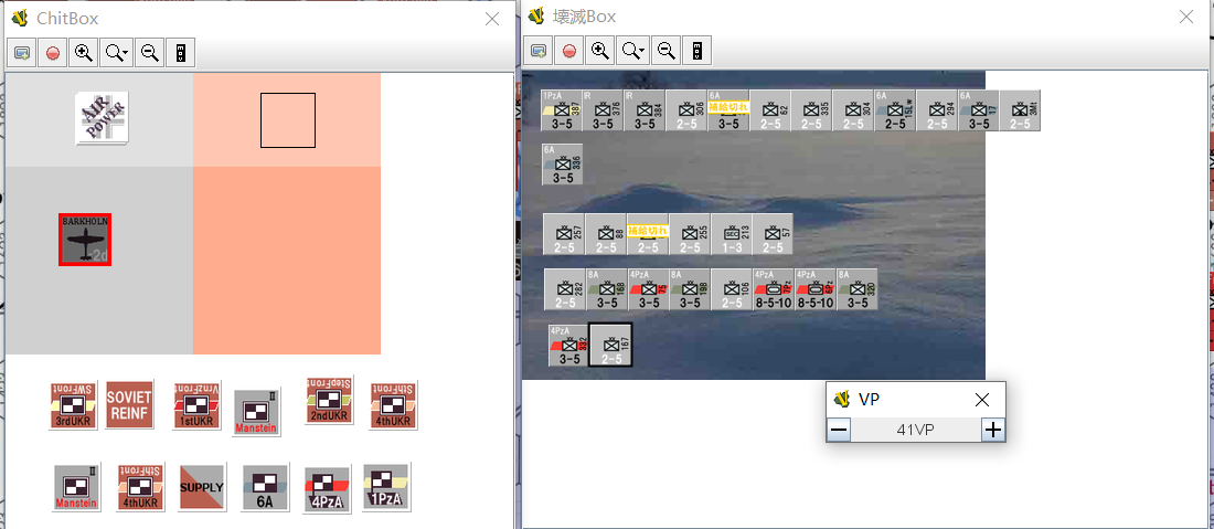

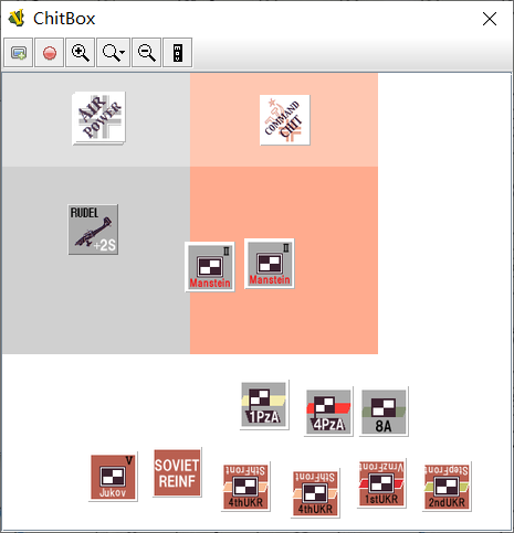

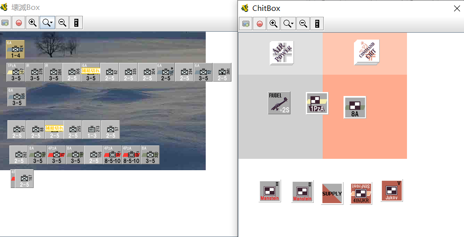

t6初设
t6选签,德军选择放入两个曼施坦因签进入签池。
第一签抽到了曼施坦因命令,德军选择增援4个步兵师。
第二签也抽到了曼施坦因命令,德军选择增援2个装甲师。并将第四装甲集团军签放入签池。
第三签抽到了补给签,无事发生。
第四签为乌克兰第四方面军,选择先攻击再移动。
第四签结束。
第五签抽到了朱可夫,朱可夫选择激活第一乌克兰方面军。
第五签结束,VP大于65,虽然还没到回合结束,但德军已无力回天了,曼施坦因选择主动辞职。
t6签序+墓地

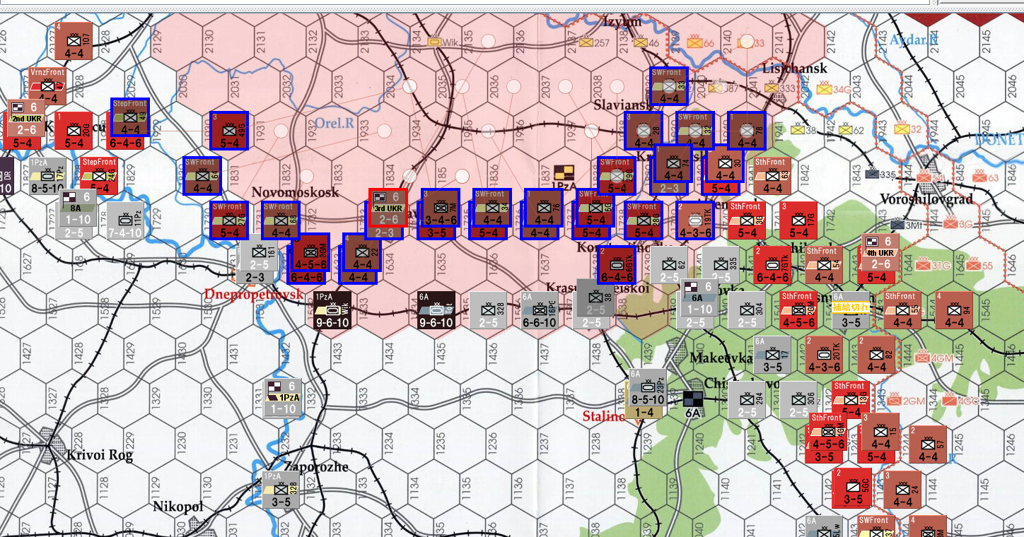

本局点评:虽然是自推,但是苏德双方的推演都力求发挥最好。本局德军死守哈尔科夫及斯大林诺的防御方针是很错误的,应该尽快退到第聂伯河,力求在第聂伯河固守防线,这样VP才不会掉的太多。激斗是一个很好的推棋系列,如果不是自推过3-4遍的人,是无法发现每个棋里面的最优的战略及相应的应对方法,而且激斗不同于其他棋,严谨推后局面往往会和历史基本吻合,希望有生之间推激斗的人能越来越多。。。
隔壁大王(不是那个大王)群里最近有个萌新沉迷激斗中 虽然不见得你们能约上,不过还是在这里顺手广告一下;群号160788841
也很用心的战报,点评相当细节,如果是和他人对战想必会锦上添花一些。

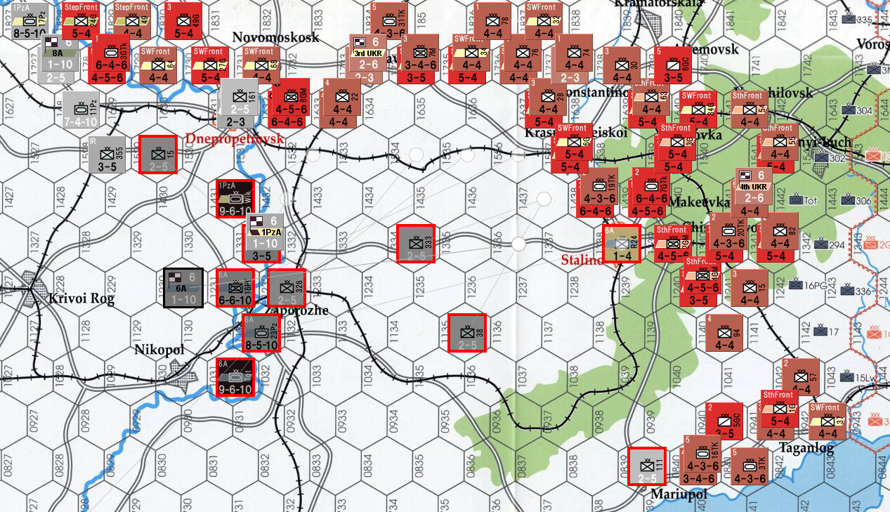

自己推了三四遍之后发现德军一开始就要赶紧跑,尤其是第四装甲集团军和第六集团军。第四装甲集团军要立刻退到第聂伯河,否则就来不及了,装甲部队需要掩护步兵撤退。第六集团军看起来有米乌斯河和顿巴斯的险要阵地,但是哈尔科夫一旦放弃之后,就会形成一个巨大的突出部,想跑也跑不掉。
甚至需要利用最高统帅部的死守命令,用步兵师做弃子拖住苏军。
如果跑的不够快,基本上就是两种结局:1)在基辅到克烈缅丘格之间,第四装甲集团军残部顶不住顶不过苏军的跨河+空降,被围歼,然后防线彻底漏了。2)第六集团军再次被全歼,苏军从第聂伯河大河曲突入敖德萨和罗马尼亚。或者两者皆有。
胆子大一些的话,可以在哈尔科夫放一个装甲掷弹兵师和一个步兵师。尽管是弃子,但是苏军却不得不打。
我自己推演的教训就是,绝不能把这个棋当成是失去的胜利来推。苏军的进步是非常迅速的,德军基本不可能在第聂伯河以东有效迟滞苏军。失去的胜利里面的军偶尔在顿涅茨河以东反击一下的尝试在这个棋里面基本是得不偿失。
