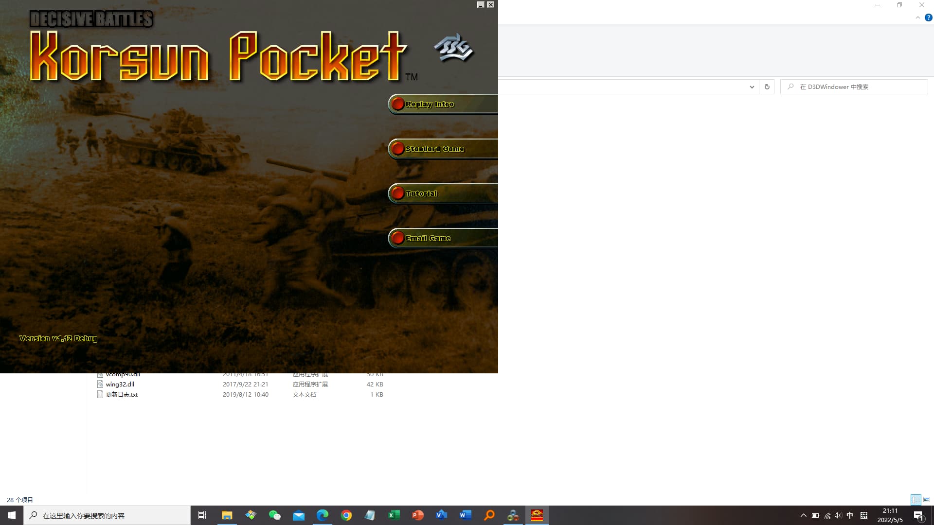

1、效果图:

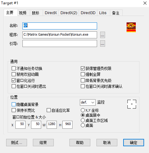

(1)打开D3DWindower文件夹,找到dxwnd_CHS.exe 执行;
(2)进入界面后,选“编辑”-“添加” ,按路径选择kp游戏应用程序
C:\Matrix Games\Korsun Pocket\Korsun.exe

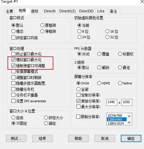

(3)修改分辨率参数,大小随意,视频页签里选项 “模拟窗口最大化”和“强制使窗口可调整” 都要选;

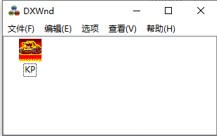

图1: 添加项目界面:
图2: 修改参数界面:
Note:“强制使窗口可调整” 不选的话,切换时窗口分辨率自动回退的1024x768
