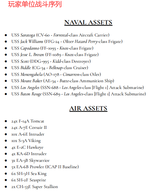

一是设置对称的,纯竞赛性质的剧本。这种剧本玩家与对手的单位、部署、目标等完全相同。相对比较“公平”,适合进行比赛或玩家间平时娱乐切磋。CMO官方也在社区中举办了使用PBEM的玩家对战比赛。

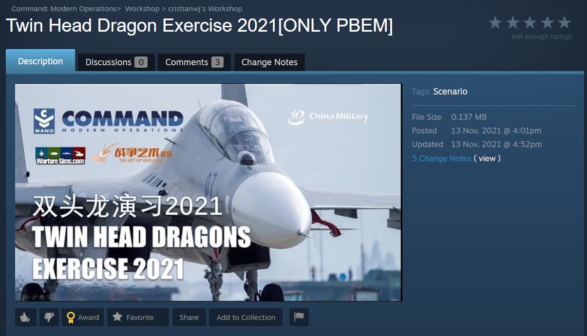

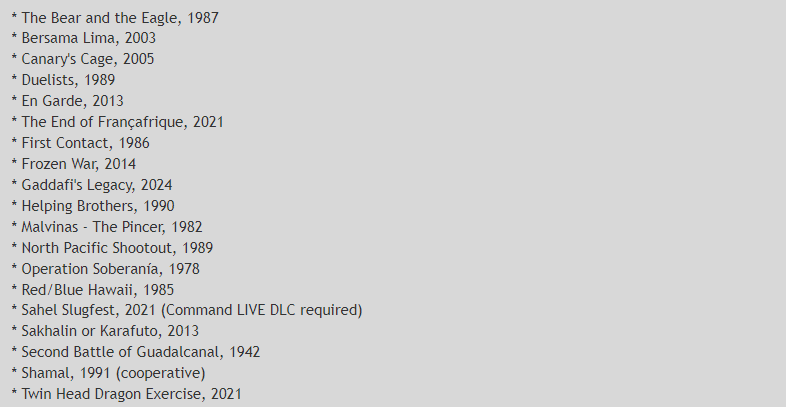

PBEM的制作者在发布的同时,就已经附带了一些剧本文件,而目前在steam创意工坊中,也已经有了一些PBEM剧本发布。
