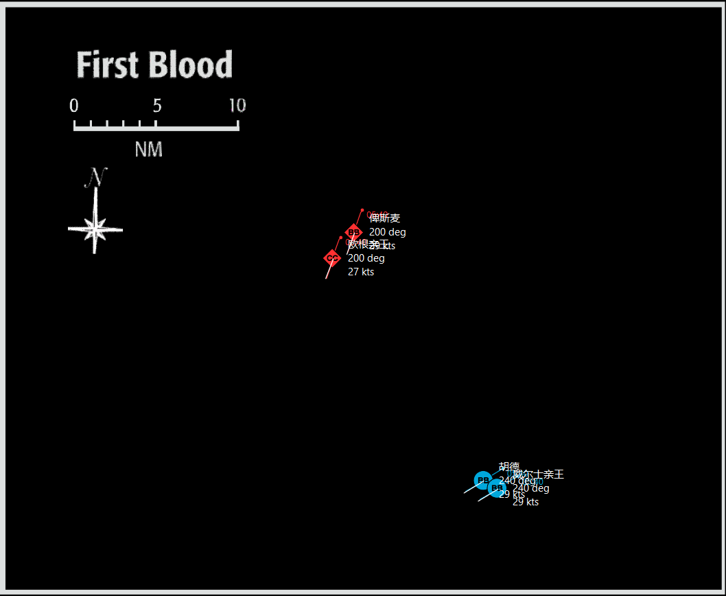

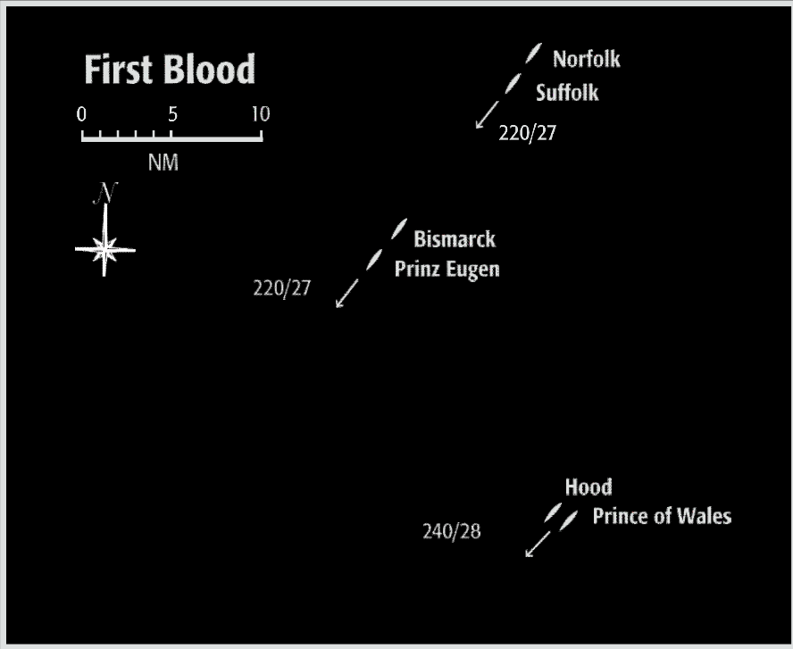

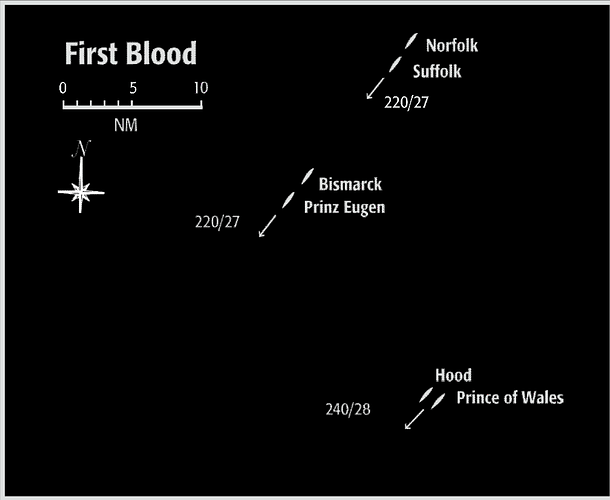

初设:德国方,欧根亲王号在前,俾 斯麦在其后1000码处,航速27节,航 向向220°。英国人在德国人145°方 向17海里,航速28节,航向向240°, 威尔士亲王号以500码的距离平行于胡 德号。

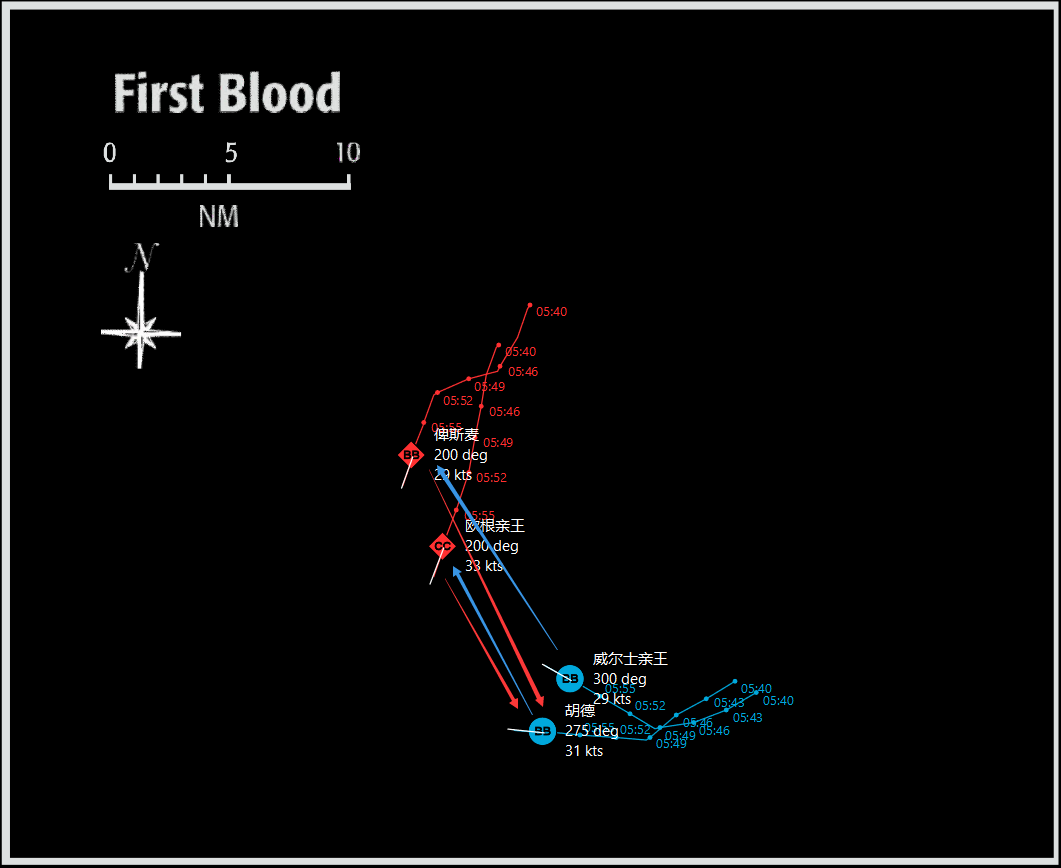

0540-0543,由于海况良好,双方都在目视观察距离,所有没有选择和历史上一样靠近战斗,而是直接进入了3分钟的战斗回合。德军转向220方向,英军提速直行,双方在超过33kyd(约30km)距离上互相丢垃圾,没有任何命中。回合结束时,威尔士亲王炮塔检定出现大失败,X炮塔(船尾)重大故障,整场战斗都不能开火,只能用船首的2个炮塔对敌。

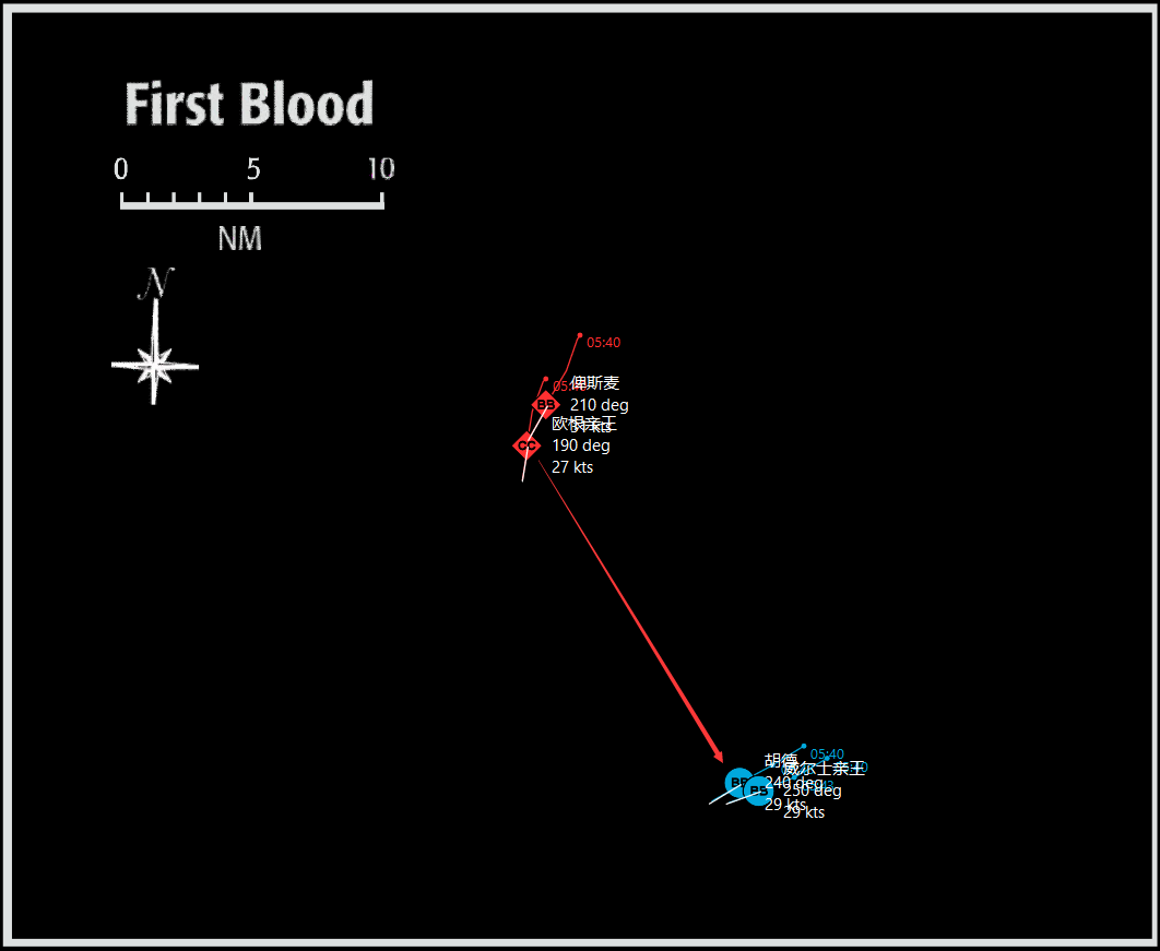

0543-0546,欧根亲王31.1kyd距离反应射击命中胡德,并且击穿了胡德的水平装甲,造成了7.5dp伤害,但没有造成任何附带损伤。达成了“进入战斗的第六分钟命中胡德”的历史成就。

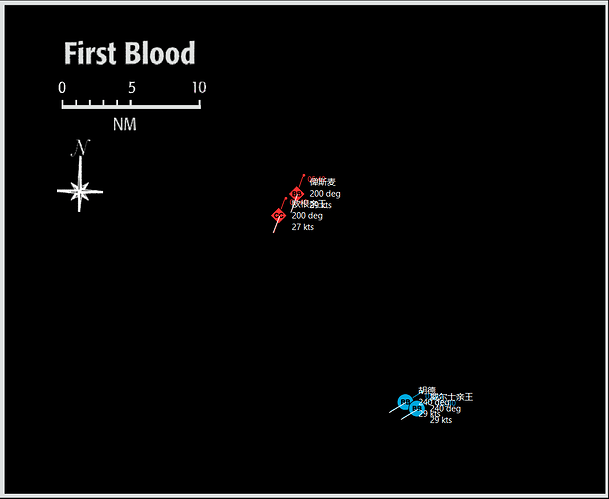

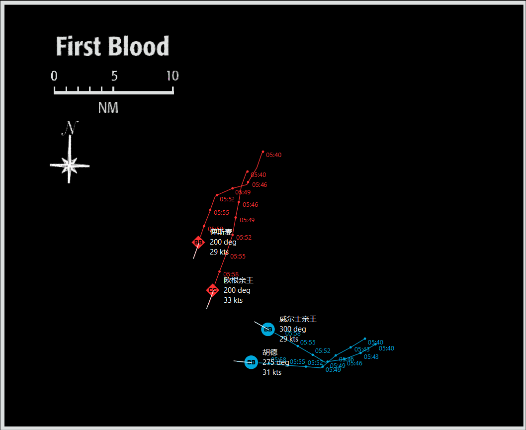

0546-0555,双方用了三个回合时间互相靠近。威尔士亲王27.9kyd命中了俾斯麦的垂直装甲,未击穿,造成27dp。欧根亲王21.9kyd命中胡德水平装甲,未击穿,造成18dp。

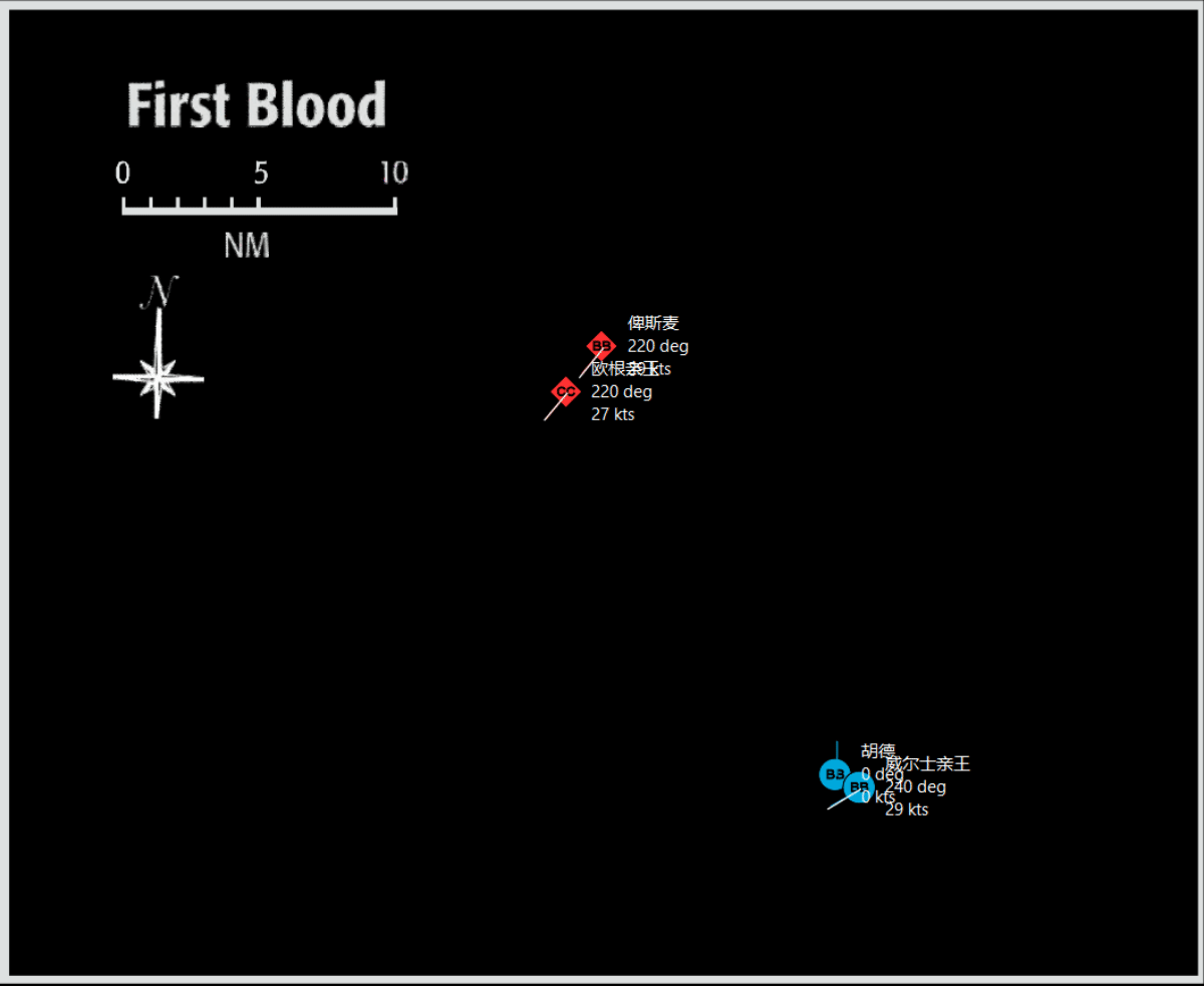

0555-0558,双方终于全部进入了远距射程,其中胡德还进入了欧根亲王的中距射程内,命中率大幅提高。这个回合交战激烈,四个舰长指挥的射击全部命中,海面上浓烟滚滚,水花四溅。

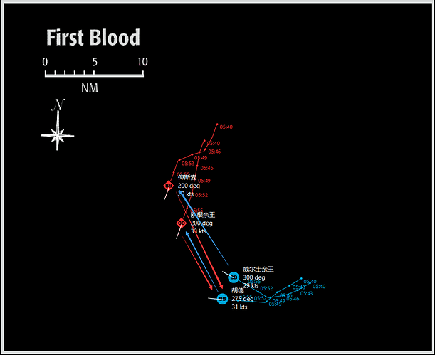

胡德18kyd击穿欧根亲王装甲,还造成58dp和高射机枪、一个副炮塔损伤,林德克曼管损得力,保住了副炮塔的弹药仓没有爆炸。
胡德被俾斯麦(26.6kyd)和欧根亲王(18kyd)集火,本回合受到了119dp,幸运的是炮弹没有造成任何附带损伤。但胡德如果再受到41.5点伤害,就达到25%的损伤线,航速上限就要掉到23节了。
威尔士亲王无人理睬,在23.6kyd距离上给俾斯麦刮痧,造成27dp(未击穿半伤,也打不坏部件)。

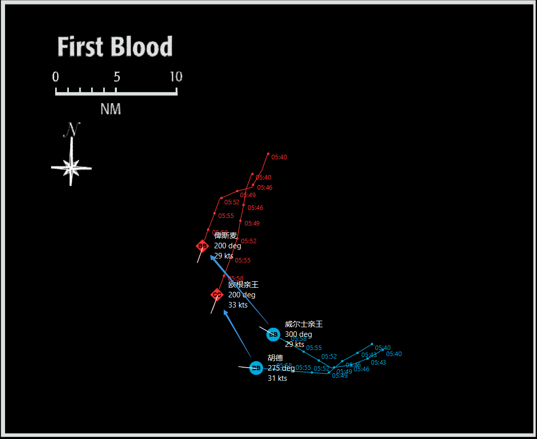

0558-0601,胡德14kyd击穿欧根亲王垂直装甲,造成99dp,副炮未命中。欧根亲王受损超过25%,航速上限降至25节。威尔士亲王19.3kyd击穿俾斯麦垂直装甲造成93dp,损坏了俾斯麦一号炮塔。
随着威尔士亲王一炮瘫痪了俾斯麦的一号炮塔,达成了对俾斯麦号的“Mission Kill”。俾斯麦号因为战斗力严重受损,不得不终止“莱茵演习”计划,掉头设法返回港口。英军达成了战术胜利条件。
俾斯麦一号炮塔损坏后,德军无心恋战,本次推演以英军战术胜利告终。

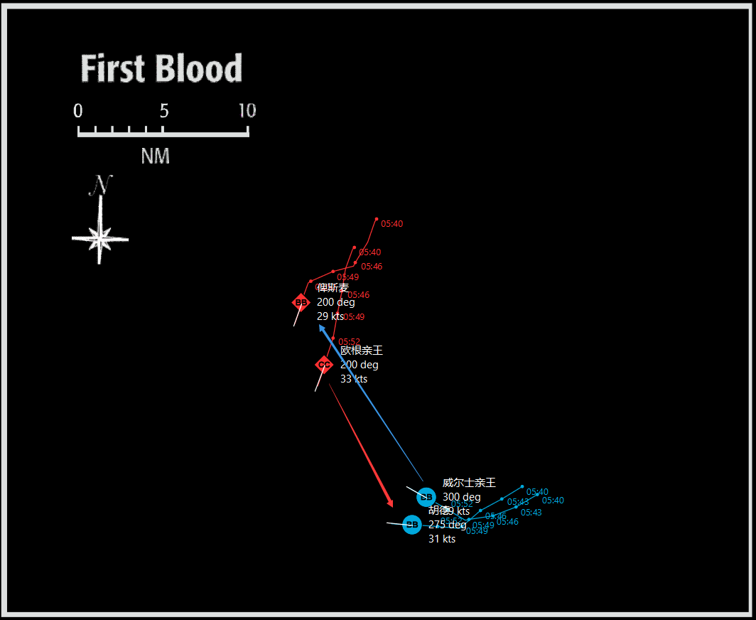

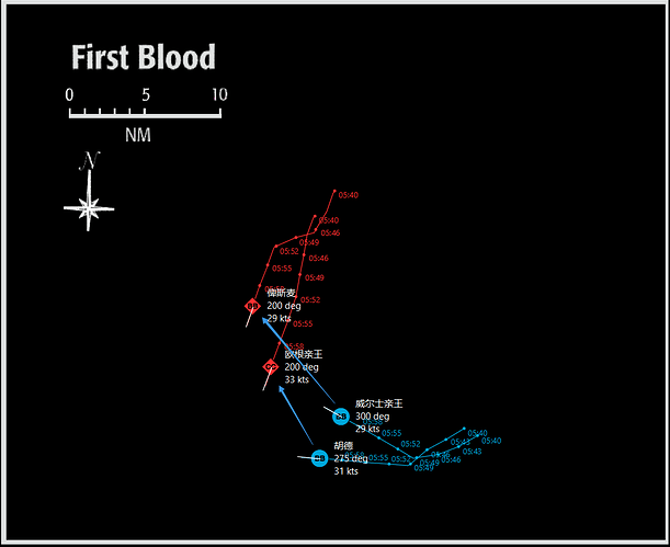

全程轨迹图:
