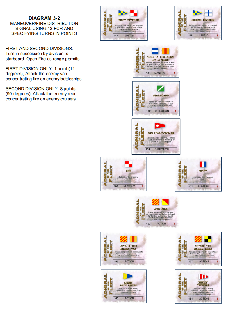

第一分队和第二分队:依次按分队阵型右转,在火力范围之内立即开火。第一分队:转向1l罗经点(11度),攻击敌人的前部,集中射击敌人的BB。第二分队:转向8罗经点(90度),攻击敌人后部,集中射击敌人的巡洋舰。

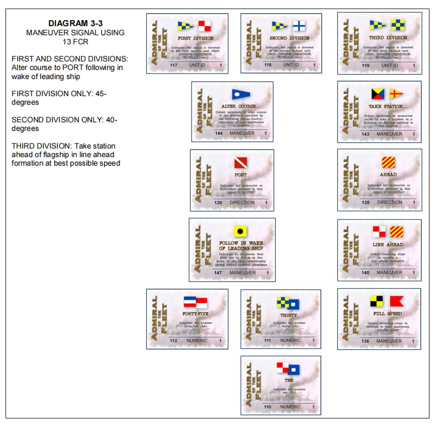

第一分队和第二分队:跟随旗舰改变航线左偏;第一分队45度,第二分队40度;第三分队:以最快的速度到旗舰前方以纵队领航。

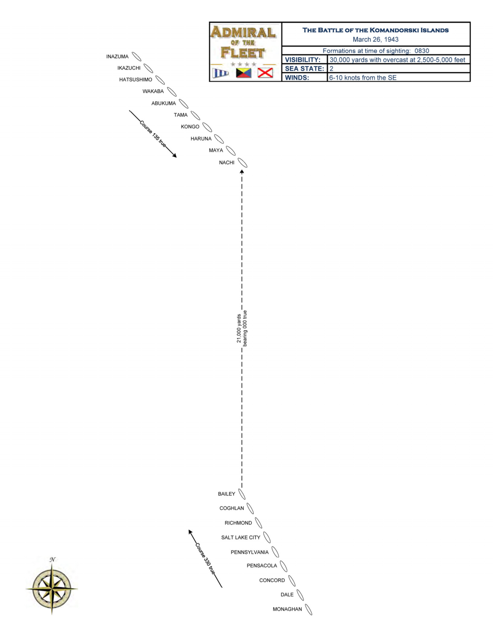

所选剧本为假想剧本“The Battle of the Komandorski Islands”,时间:1943年3月26日。
初始设置
USA舰队航向330,航速13节,各舰相隔500码;JAP舰队航行135,航速25节,各舰相隔500码。

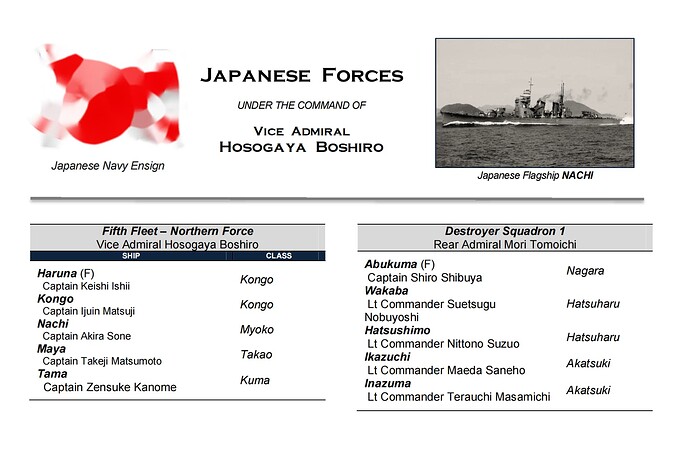

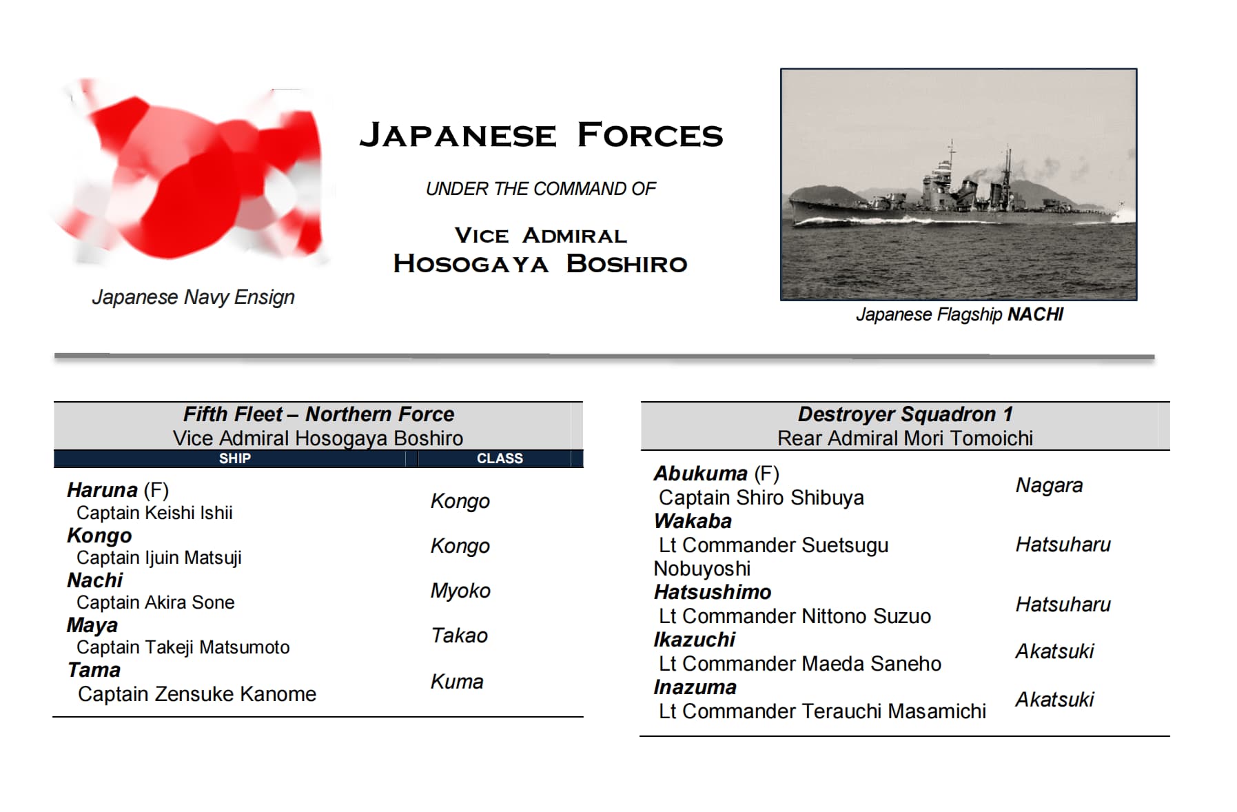

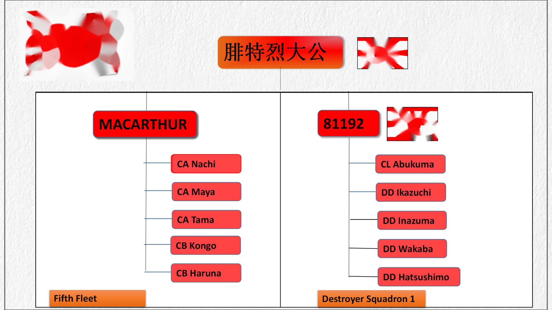

JAP部队及指挥官:

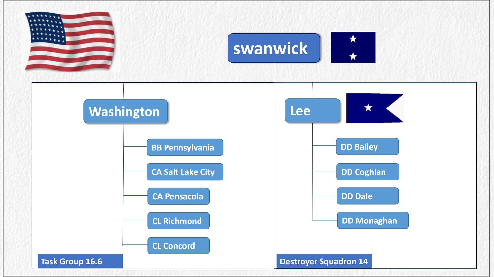

USA部队及指挥官:
