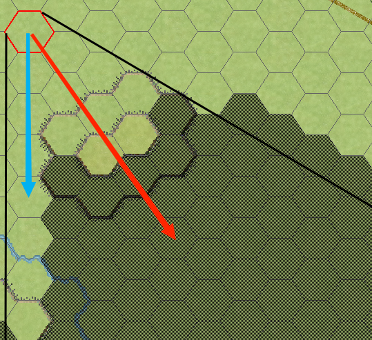

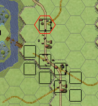

如图,假设红框处存在一个榴弹炮兵连,黑线为该炮兵的射界(如果你不了解射界,请参阅汉化手册5.3.7射界),阴影处是该炮兵连的视野无法观察到的位置,那么该榴弹炮兵连就可以射击处于射界和射程内的单元格(哪怕该单元格不存在算子),此时的射击是曲射,有概率偏移;游戏中几乎所有榴弹炮都可采用平射,若敌军单位处于蓝色箭头所指处,即视野范围内,则该榴弹炮兵连将采用加农炮一样的方式射击,炮火不会偏离目标单元格。

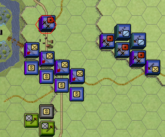

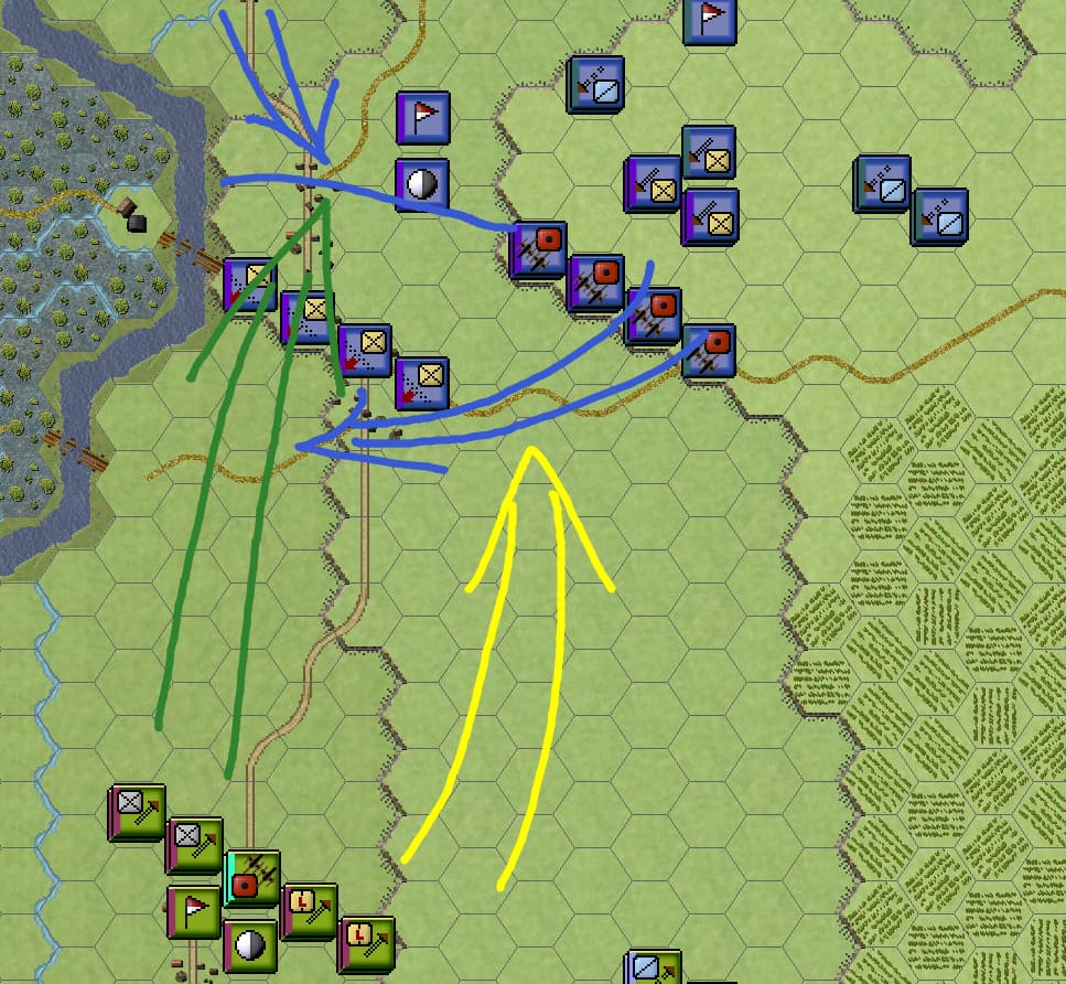

这是WDS莱比锡084剧本的信息,剧本内容是莱比锡战役中法军第八军与俄普联军在马可可莱贝格镇附近爆发的战斗,让我们来观察一下法军炮兵的初始摆放,也是历史摆放。
法军炮兵位于山坡之上,视野开阔,射界内无障碍地形阻挡视线;炮兵左翼有田地,敌军难以从田地迂回袭击炮兵左翼;后方有预备队,能够及时阻止敌军冲击炮兵阵地。

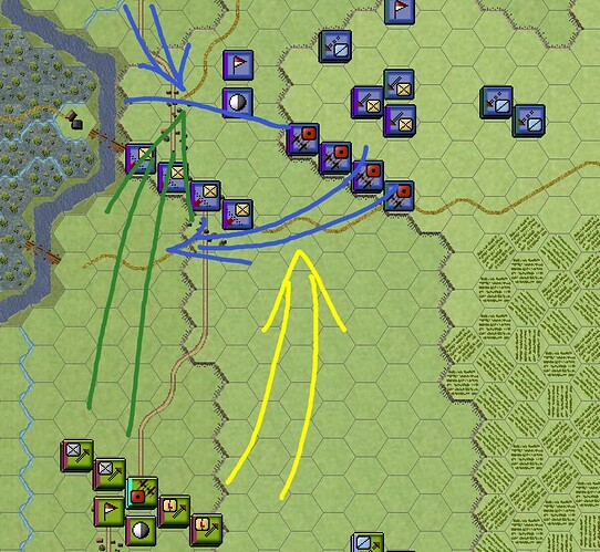

再让我们看看联军能够执行的战术。
其一,联军直接袭击马可可莱贝格,意图捅穿法军阵线,对火炮的右翼产生威胁。
若俄军采用该战术,而对高地上的部队视而不见的话,即使成功突破了马可可莱贝格镇的法军,联军也无法沿着道路继续深入。一是若联军沿着道路继续向前,只要道路后方法军的援军赶到,配合高地上的预备队,能对联军形成夹击之势——在夹击过程中,联军增援只能通过黄色箭头阻滞法军夹击,却进入了高地上的炮兵的射界;二是即使法军不发动夹击,只抽调部分火炮朝向普莱瑟河,高疲劳的联军也将遭受惨重的打击。因此该战术非常失败,即使联军没被包围,也将被赶出马可可莱贝格,丢失战果。
其二,联军在马可可莱贝格镇佯攻,吸引法军注意,之后主力部队直扑火炮阵地,击破后再进行一次左转,夹击马可可莱贝格镇的法军。
该战术比较合理,但难度很高,首先联军需要压制马可可莱贝格的法军,并吸引高地上的法军前去支援,第二需要基于法军在高地上确实没有多少部队残留的事实,第三需要联军面对火炮的猛烈轰击仍能成功击破火炮阵地的实力,最后法军在马可可莱贝格有道路优势,只要及时撤退就不会被包围。不管怎样,联军必须正面遭受火炮轰击,恐怕损失不会太小。

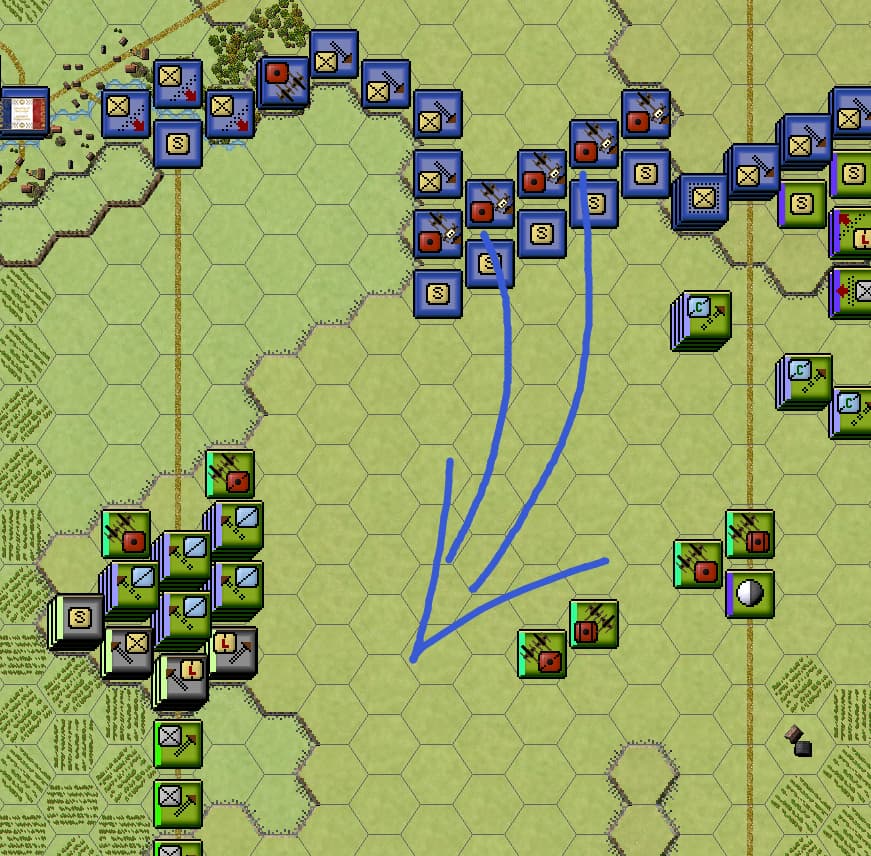

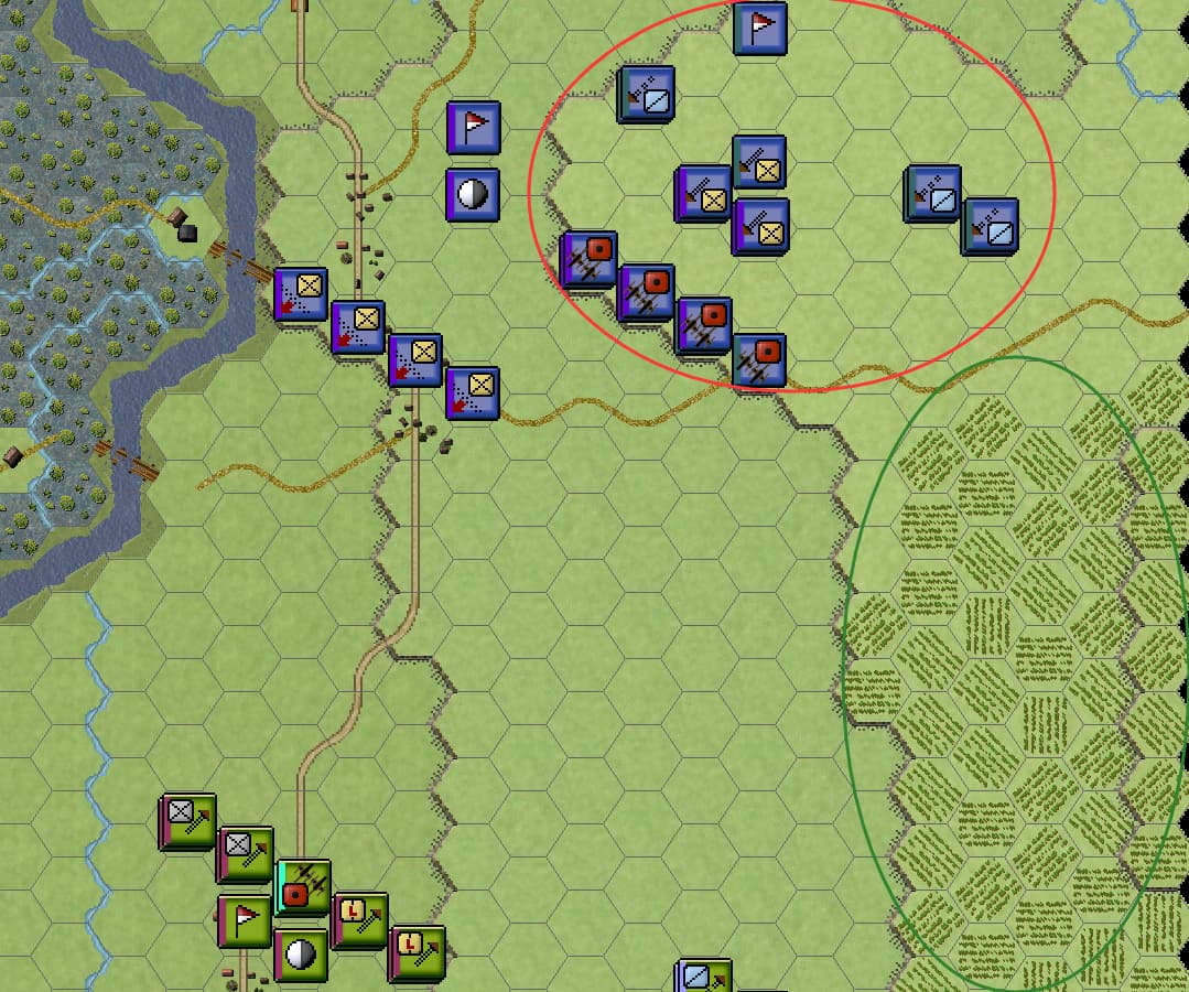

最后,联军通过田地迂回火炮侧翼。实际上在莱比锡大地图剧本中笔者的对手也是这么做的,不过笔者派遣了第四骑兵军增援,让联军的计划破产。

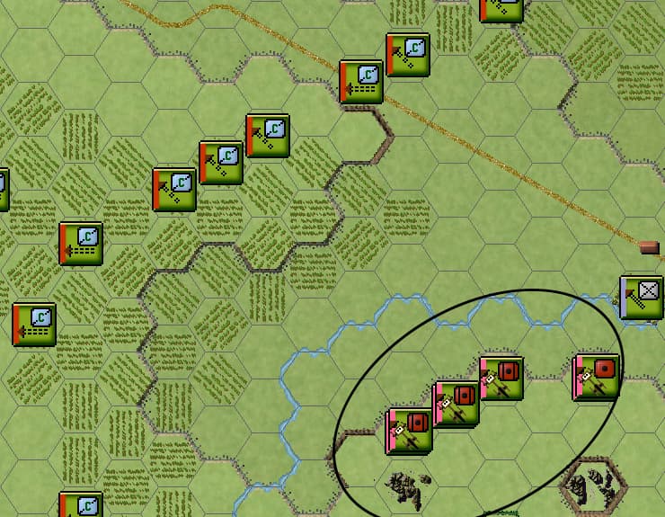

让我们再看看下图中炮兵的位置。
炮位的前方有河流,不用担心骑兵冲锋;河流的前方有田野,对敌方机动能力造成很大障碍;北方还有一条道路,能够有效威胁敌方,夺取对该道路的控制权。该炮位属于比较理想的炮位。

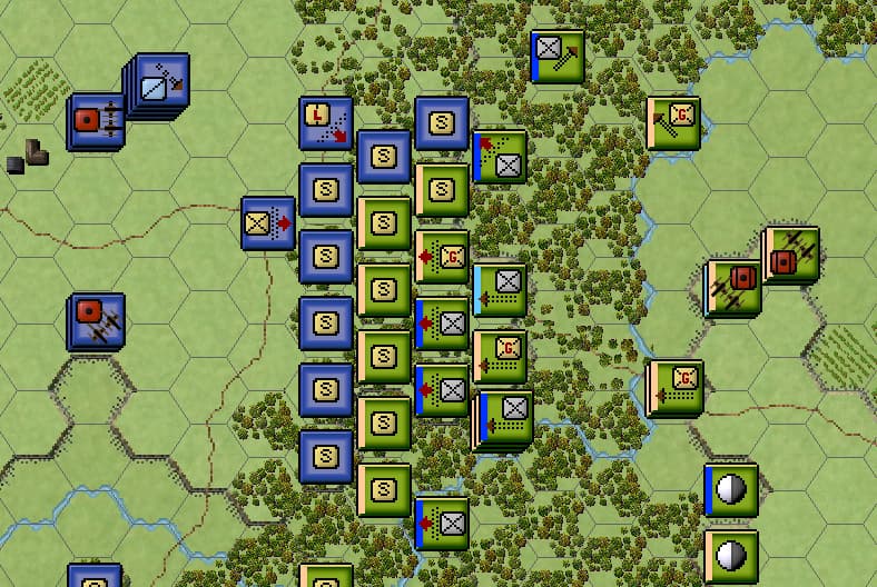

此图很有趣的一点是,双方都在树林的两侧布置了火炮,总体没有哪一方占优,而是处于僵持阶段。俄军玩家曾打算冲出树林,但遭到火炮射击后又龟缩了回去。这是由于树林本身是很好的防御地形,一旦脱离了树林就失去了树林的保护,跃出树林也不是很好的进攻方式(比起平地更消耗移动力),与其强攻挨打,不如龟缩。

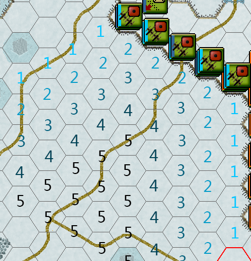

该图显示了各单元格所能遭受炮击的最大炮兵连数量。图上共有5个炮兵连,故最大数值为5,最小数值为1。如果只有单个炮兵连,那么随着距离的增加,火炮的威力将会因射不准而逐渐下降,这是客观规律;但如果五个炮兵连并排组成了一个炮兵阵地,那么即使在离炮兵阵地较远的中央区域,因为能够开火的炮兵数量更多,弥补了一部分因距离下降的火炮威力,使得在该区域仍然有较大的杀伤力。
因此,炮兵更适合集中作战。攻克大炮群的较好战术是从炮群的边缘和侧翼突破。

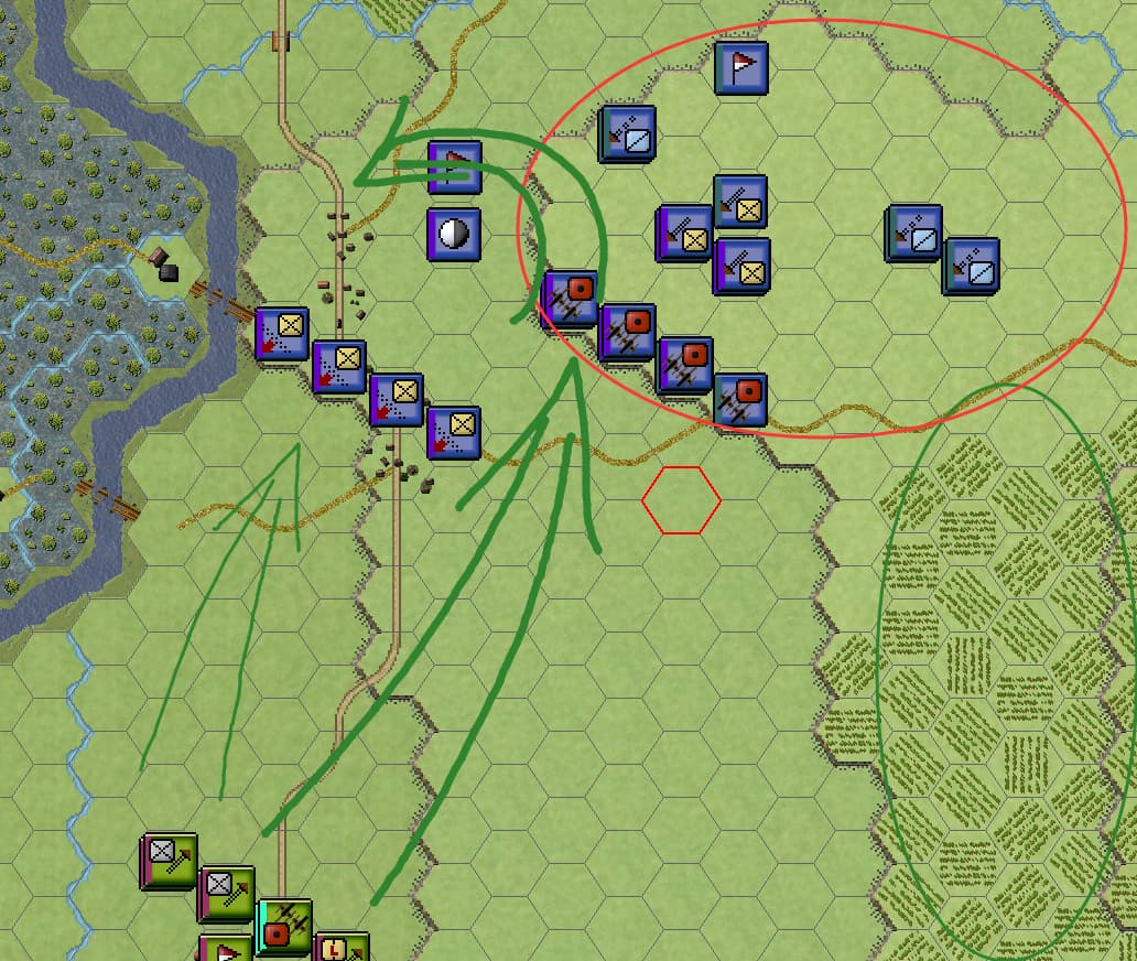

进攻奇袭 是指利用火炮的特点为奇袭制造条件。其一是派出小股部队配合少量火炮占据关键位置(此位置应当为对方无法忽视的,对我方有利或对对方有利的位置)引蛇出洞,并隐秘地占据另一处能够令炮兵炮击此处的炮位,待敌方调动部队进攻此地后,隐藏的炮兵出现,对敌方部队进行轰击。若对方非常保守没有上钩,则可以安心地推进其余部队。

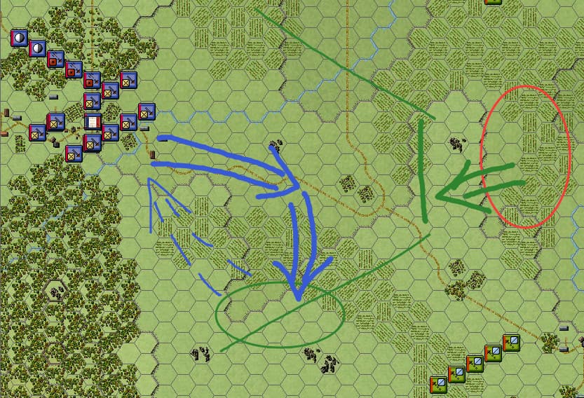

如图,假设少量炮兵占据了绿圈位置,对沿道路行进的法军进行了轰击,那么法军定会对其作出反应——比方说派人来侦查后方是否有大量俄军,如果没有,则对其进行还击。此时绿圈内的部队只需边后退边迟滞法军,后红圈内隐藏的炮兵配合主力部队前进占据制高点,对正在追击绿圈部队的法军进行炮击和攻击。此战法尚未在实战中运用成功过,因此可能不甚合理。
其二,由于玩家会有意识地避开我方火炮的射界,如果相距较远,可以利用火炮引导敌方部队到达想要的位置。引导任务的火炮部队应当配合其他兵种制造此地难以进攻的假象,使敌方的部队抵达对我方进攻有利的位置。此战法的作用难以验证,因此也可能不甚合理。
