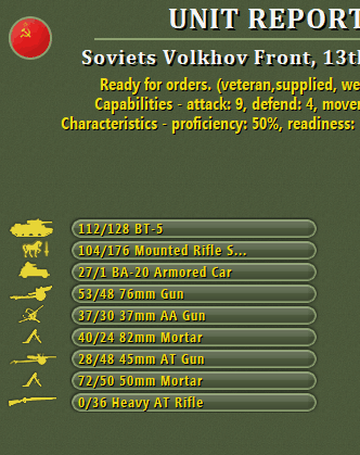

【剧本设计】TGW剧本里面苏联骑兵军为什么能动?(如何查阅eqp文件?)
骑兵军下有数十个76炮。76炮需要牵引(requires transport)。
只有标有“this equipment has transport capacity” 才可以牵引火炮。如果一个单位有火炮但无运输工具,这个单位的移动力会是1点。
骑兵军里面有步枪骑兵,坦克,装甲车,但是这些装备的文字介绍里都没有牵引功能。而其他坦克单位在丢弃卡车的时候(dismount),也会同时丢弃76炮,这证明了76炮必须要牵引工具才具备大于1的移动力。
TGW苏联骑兵军完全没有牵引工具,但是跑的飞快… 这是为何?

感谢分享。可是TOAW 里面的骑兵装备是没有运输牵引能力的。马队装备确实有运输能力,但是骑兵军里面没有马队,只有骑兵坦克装甲车和火炮。有可能剧本作者通过eqp文件暗改了装备特质。但是我对如何查阅eqp文件并不熟悉
骑兵军里的76炮应该和其他的76炮有所区别
骑兵76炮也是需要牵引的装备。不过我已经找到大致答案,跟MC一个老帖有关。感谢参与讨论!
