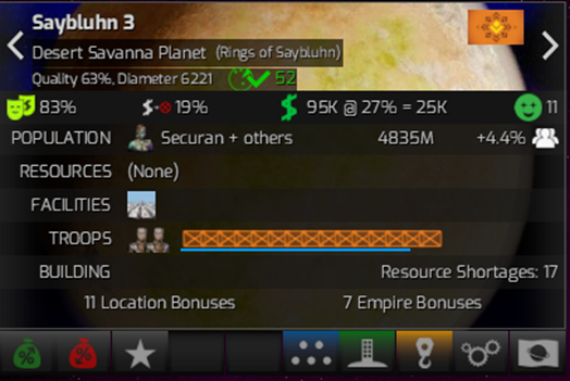

dw的殖民不象文明,群星,文明新建的城是不需要花钱发展的,总是正收益的,但是dw不一样,殖民一个新的行星的早期是要花大量资金来进行各种基建来发展殖民地的,对应游戏里是Support Cost支撑成本. 宜居度越低的行星花费就越大。一个人口约400m的行星,Suiltability宜居度为10的话,Support Cost就要5k左右,宜居度为20,Support Cost就1k左右。
殖民行星的选择:最重要的就是Colonization Suiltability殖民宜居度,行星的Quality品质(定居品质,代表行星的天然环境是否更适合定居)越高宜居度也会越高;不同种族对不同类型的行星的宜居度不一样。任何在宜居度低于20的行星上殖民都会带来沉重的经济负担。有的行星适合某一种族但并不适合另一个种族,殖民的时候需要注意殖民船别装错了种族。
殖民地是一个长期投资,早期都是要花钱养着,经济不太好的时候就不要考虑殖民。人口大约要500M以上才能调整税率,否则税率只能为0。一般1000M左右就基本上能赚钱。所以同化小种族的时候也要优先考虑人口和星球的宜居度。
人口政策:母星的人口政策(点白色小人图标),勾选自由移民,这样才允许母星的人移民到新的殖民行星,新殖民行星的人口才能涨得快。

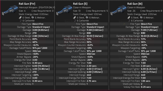

武器:
这一代武器有了较大的变化,多数武器的攻击都是可以被拦截的,同时又可以拦截对面的子弹。这样一来专门的Intercept Weapon拦截武器就是很好的防御武器。
多数武器在攻击不同目标的时候,伤害是不一样的,一般最上面的伤害是对船的伤害
Intercept Fighter拦截战机这行及以下是当它用来拦截飞机和子弹时的性能。
普通武器攻击船的伤害比作为拦截武器时高,而专门的PD武器(拦截武器)则是拦截的伤害高,打船的伤害低。
有Bombardment词条的则是具有行星轰炸能力,能对地面进行攻击。
有Ion weapon 词条的是具有对engine引擎,HyperDrive跃迁引擎,sensor传感器, weapons武器这些关键组件进行击毁的能力。
Weapon Targeting 武器命中,类似命中加成。
Weapon Countermeasures 武器对抗,类似闪避值,就是当敌方的武器拦截这种武器的攻击时的闪避值。
Shield Bypass 类似护盾对这种武器的抗性,负数的话表示抗性越高,
Armor Bypass 同上,是装甲的。
