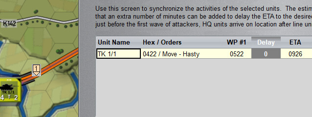

如图所示,开局时命令该坦克排过桥,所需时间竟然高达26min,甚至不如从旁边绕过去,请问为什么会出现这种情况
在FPRS中,玩家扮演都是剧本中一方的最高HQ,命令的发布与更改是从最高HQ下发到相应的下级HQ,一层一层传到你设置的单位上,这是需要时间的,在电子战烈度较高的情况下还要把干扰导致的命令延迟也计算进去,所以在FPRS中指挥官首先需要学会的是先行计划好单位的角色定位、未来的弹性命令,使单位在极端情况下有临机应变的空间,因为很多时候指挥官(玩家)的命令并不能直接微操一线战斗单位,因为等他们接到命令时,战况可能已经发生巨变了
26min包含了指挥延迟的耗时,如果从旁边绕过去,地形更加复杂距离更远,要花费的时间会更加多。
建议在侧边栏里边看一下任务开始执行的时间,到底是不是指令延迟的原因。
不过FCRS有一个大BUG就是指令延迟可以被抵消,而且一直没有改
好吧我发现问题在哪了,编辑剧本的时候没有编辑桥梁,所有贴图显示的桥梁在游戏中其实并不存在2333
