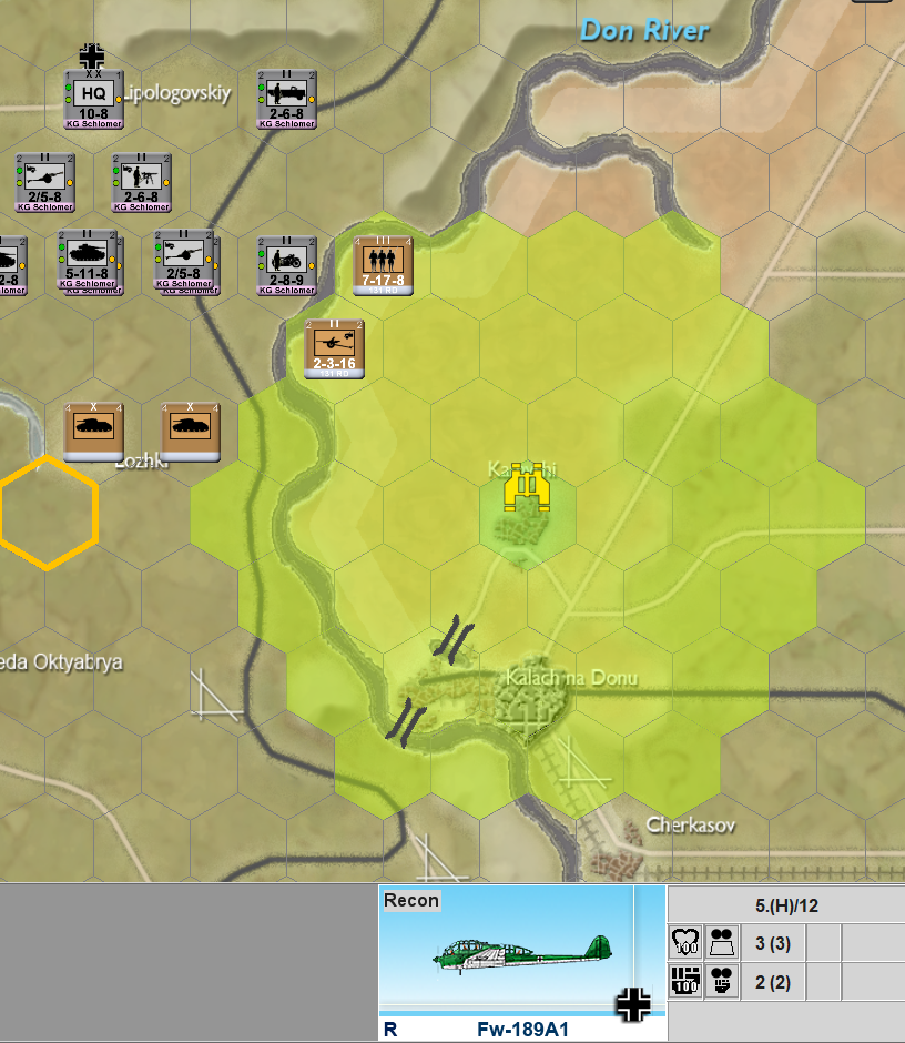

德军命令空中侦察。请注意,关于这两个俄罗斯坦克部队侦查来的信息是有有限的——它们甚至可能不是坦克部队

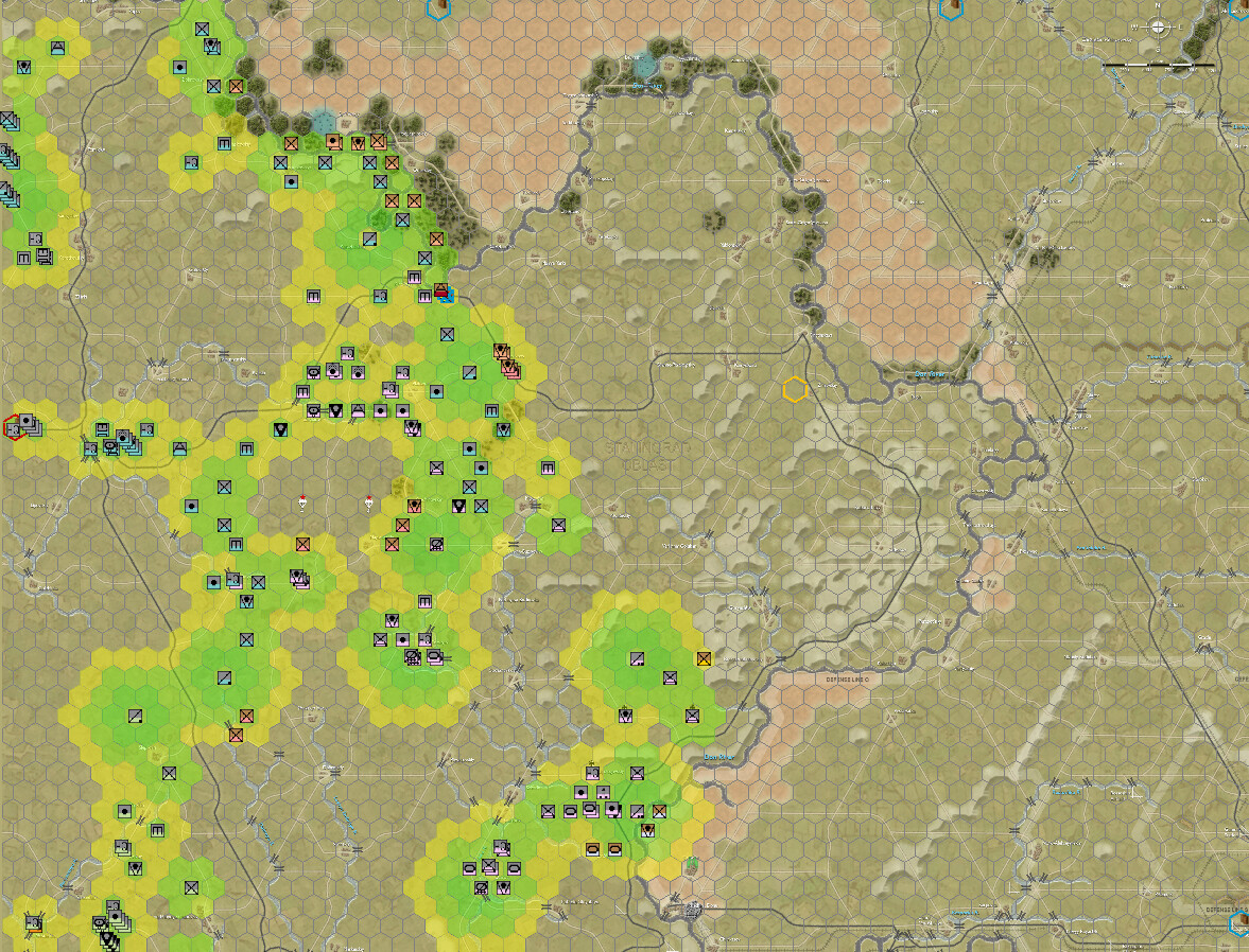

玩家可以在地图上显示情报信息的能力。颜色越绿,侦察的力度就越大;越黄则越少

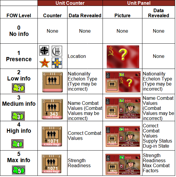

玩家在每个六角格上有不同级别的情报信息等级,从0级(无情报信息)到5级(完整的情报信息)。下表列出了不同级别和披露的信息:
FOW 5级仅在敌方单位与友方单位相邻时可用。
注:要获得FOW 5级情报,通常需要友军地面部队对相邻敌人进行攻击。
FOW 2级可能会错误识别一个单位的类型,但类型会相似(例如,一个机动单位类型[装甲、机动、侦察和机械化]可能被错误地描述为另一个机动单位类型。一个作战工程师单位可能被错误地识别为步兵单位(但步兵单位永远不会被错误识别)。“火炮”单元类型(火炮/反坦克/重型反坦克)可能被错误地识别为另一种“火炮”单元类型。
