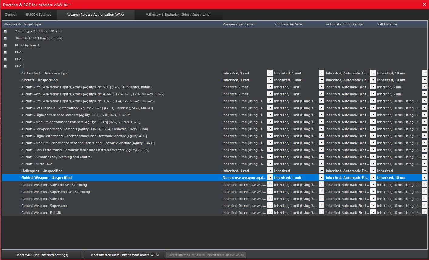

武器释放条约(Weapon Release Authority)可以详细地设置在任务区域内的战机该在交战时投放多少弹药、每一次投放弹药时候都射手数量以及武器释放的距离。

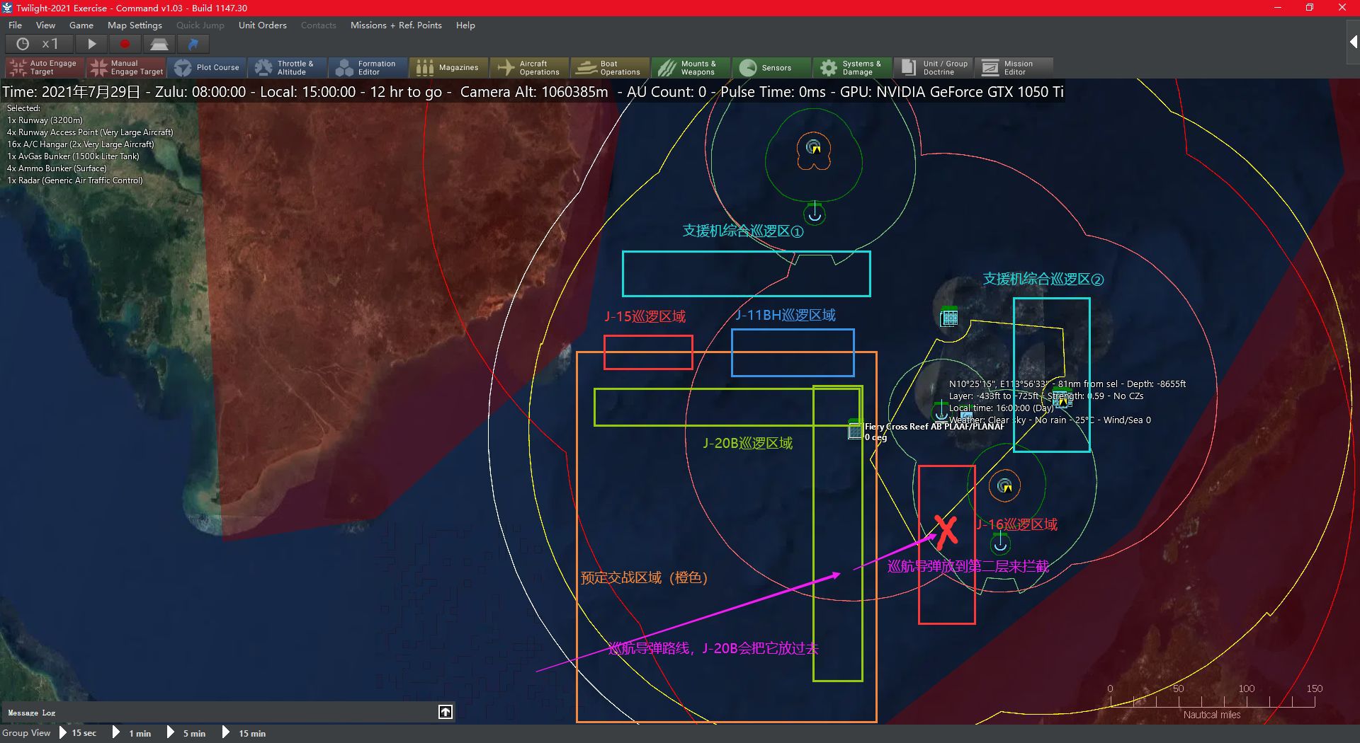

例如在想定“日落余晖-2021海上演习”当中,我当时的想法是让歼-20专心对抗F-35战机,那么就把所有在歼-20上的霹雳-15导弹全部都留给F-35,不让它在一个时间内不主动去攻击巡航导弹,把拦截巡航导弹的目标交给J-16等三代机,那就要这么设置:
选定到pl-15然后是Guided Weapon - Unspecified 和weapons per salvo选项下选择"do not engage this target type"以后,这个区域内的战斗机(歼-20)就不会自动去攻击经过警戒区和巡逻区的巡航导弹,就会“放过去”,也确保了所有在歼-20上的pl-15都会“送达”给F-35战斗机,也符合我让歼-20在短时间内和F-35激烈交战,尽快拿下对方所有F-35后好展开攻击的一个目的。
想定“日落余晖-2021海上演习”:紫色线代表对方巡航导弹可能的进攻方向

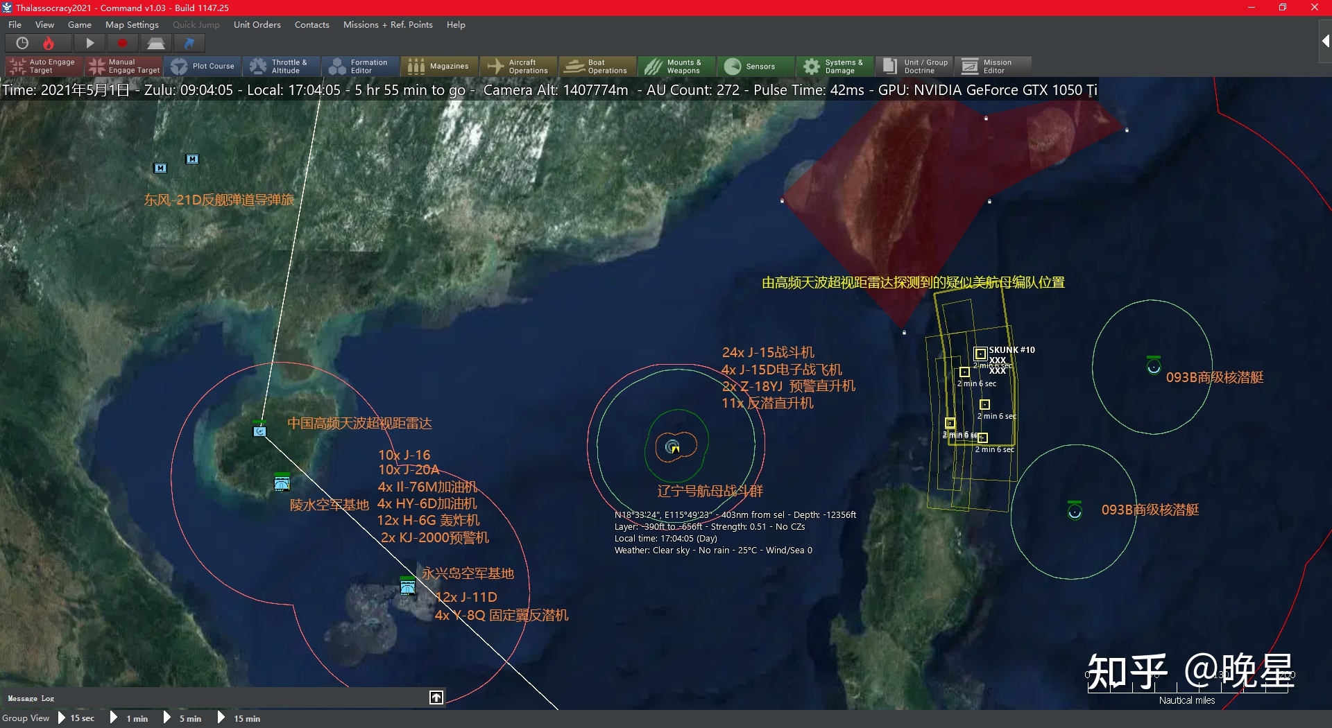

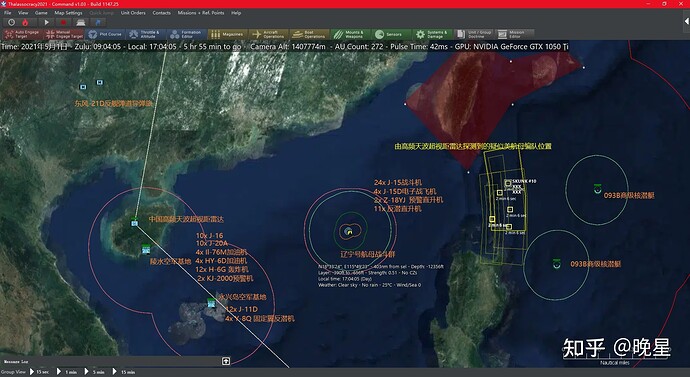

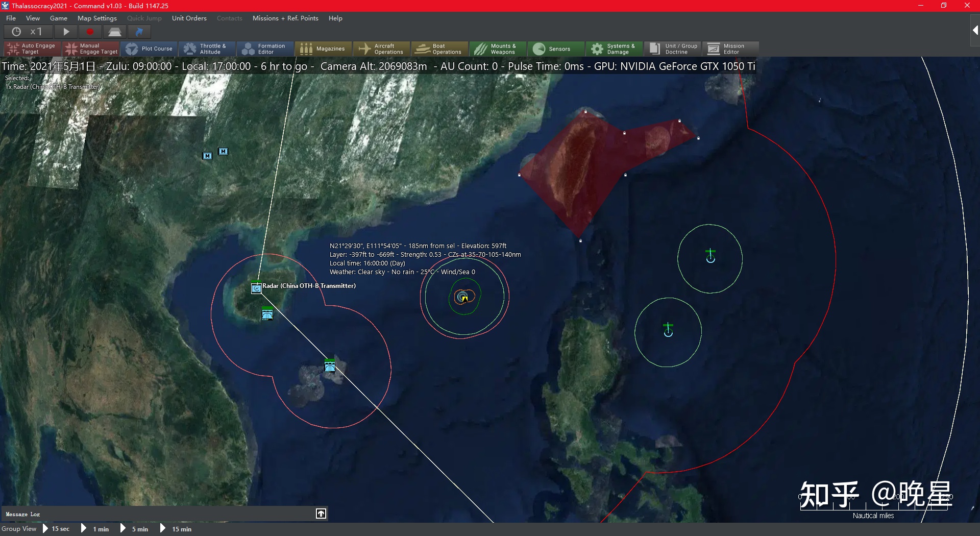

在海权-2021想定当中,运行想定的时候一开始什么都看不见,但在空转几秒剧本以后就可以看见OTH-C雷达所给出的敌方舰队的大致位置
一般来说,进攻终点一般都是像航空母舰、预警机以及某些关键建筑这样的东西,因此我们从一开始就要了解到己方能够打击这些高价值目标的火力点在哪里,而对于时代背景在2010年以后的大国冲突之间,我们这里的进攻手段基本不包括弹道导弹,只包括大气层内的超音速导弹和亚超结合的反舰导弹,根本原因是以目前的技术,很难通过空中的战机来拦截飞在大气层以外的弹道导弹(但为弹道导弹指示目标的侦察机除外)。

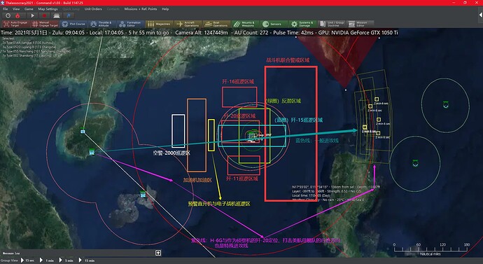

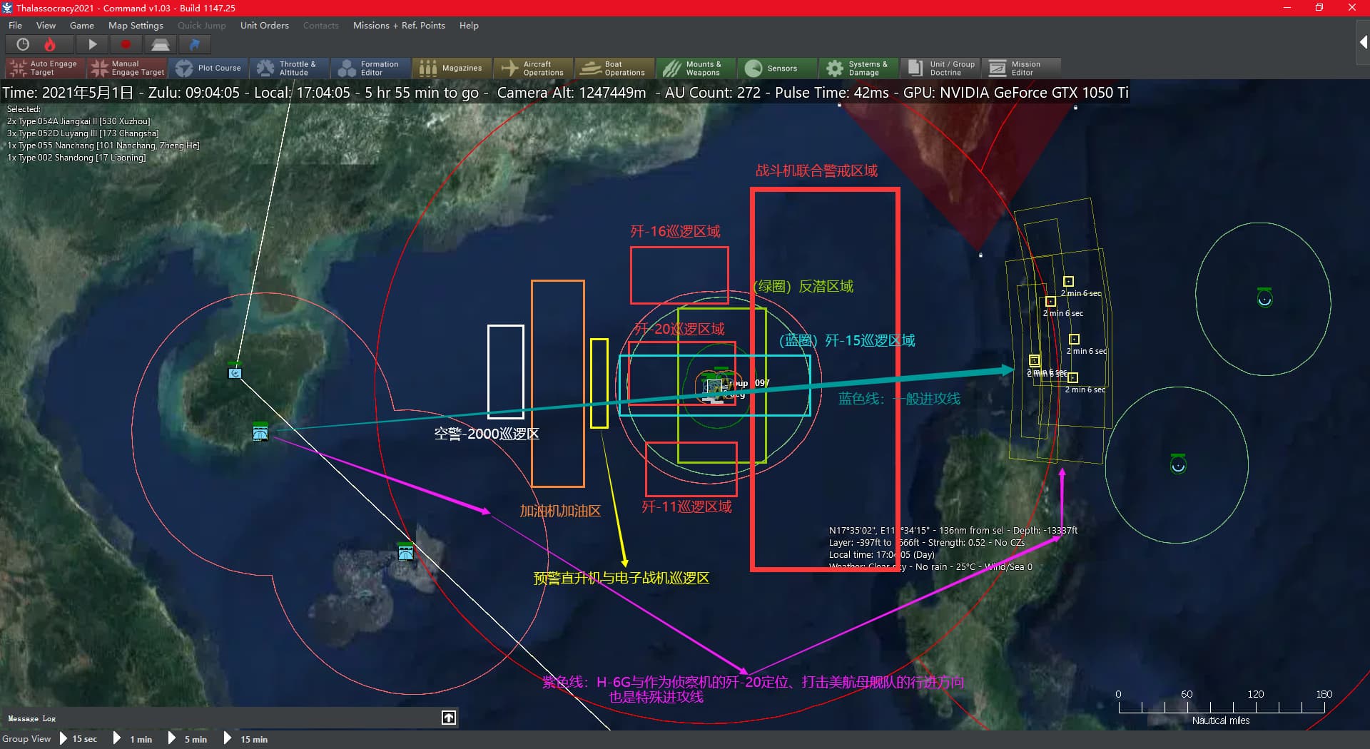

海权-2021:蓝线即为一般进攻线
在一般进攻线上,几乎所有的进攻飞机都可以从一般进攻线进攻,如果飞机因航程原因无法从一般进攻线进攻的,那么可以认为这架飞机并不具有完成对地、对舰队投放弹药的可能。主要原因是:
①一般进攻线是进攻飞机航程最短的一条线
②一般进攻线上往往都有己方的巡逻区域,也方便指挥员调度这些飞机为进攻飞机护航
中国的海空军建设今非昔比
在划定了一般进攻线之后,划定警戒区域时,需要保证警戒区域覆盖住这几条一般进攻线,这几条一般进攻线既包括己方的也包括敌方的。从而保证双方能有效地在空中交战。

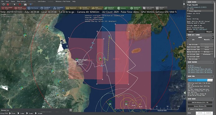

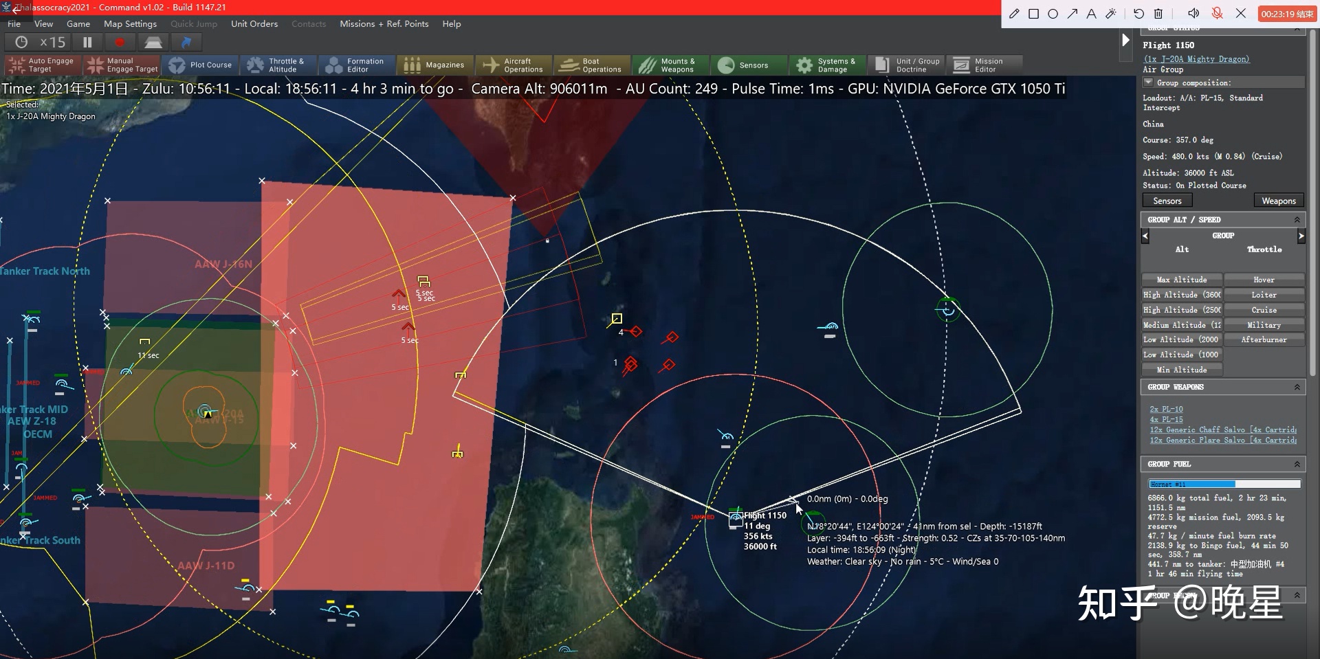

因此,在划定了警戒区域以后,我们就需要围绕一般进攻线来划定巡逻区域,通过划定巡逻区域来组织空对空力量来建立空中防线或者为己方空中打击力量“破墙”或“踹门”来打开进攻绿色通道。而对于AAW的设定方法,应该由具体想定具体决定,例如像A大在Carrier Hunt 2021当中的前后部署,就是充分利用的战机进入到巡逻区域到时间差,打“车轮战”。
+18
A大在想定Carrier Hunt 2021的部署大致表示

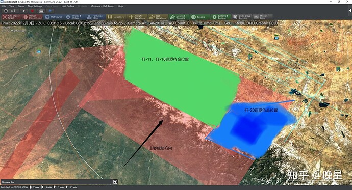

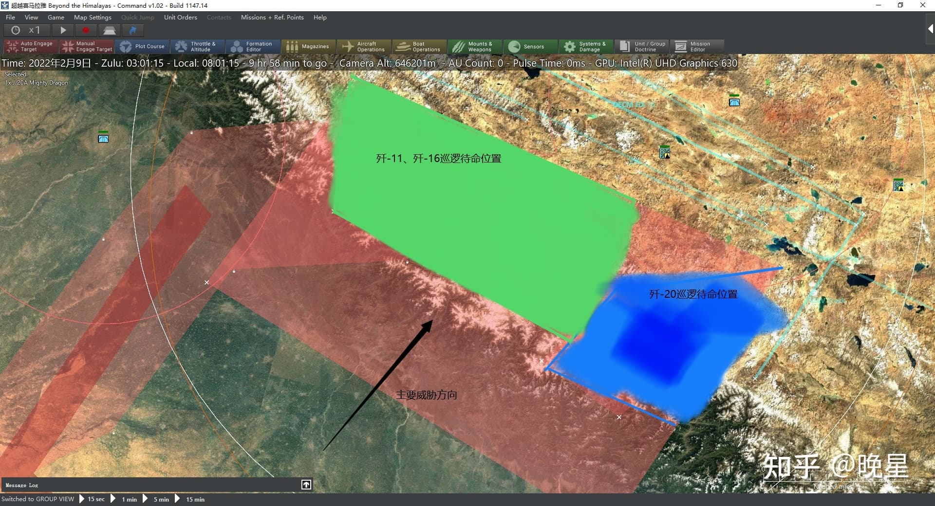

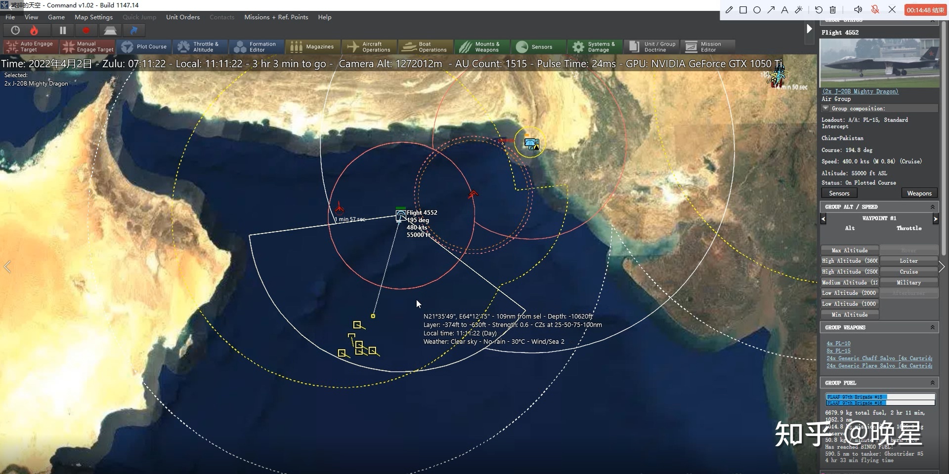

①超越喜马拉雅:对手是三代机。因此我方以三代机和对方正面吸引火力,四代机利用自身隐身性能,从侧边进入警戒区域对对方全三代机的机队展开猎杀。这就是一个典型的当对方全都是三代机,而我方是三四代机混搭的时候一个比较好的队形布置。
超越喜马拉雅:AAW区域的设定决定了战机进场的角度和队形
②想定“日落余晖-2021海上演习”:对手是四代机。因此我方也以四代机与其正面交战,尽量不让三代机独自面对四代机而处于绝对下风,造成更大的损失。
想定“日落余晖-2021海上演习”:J-20巡逻区域在最前方,有利于保护后方的三代机

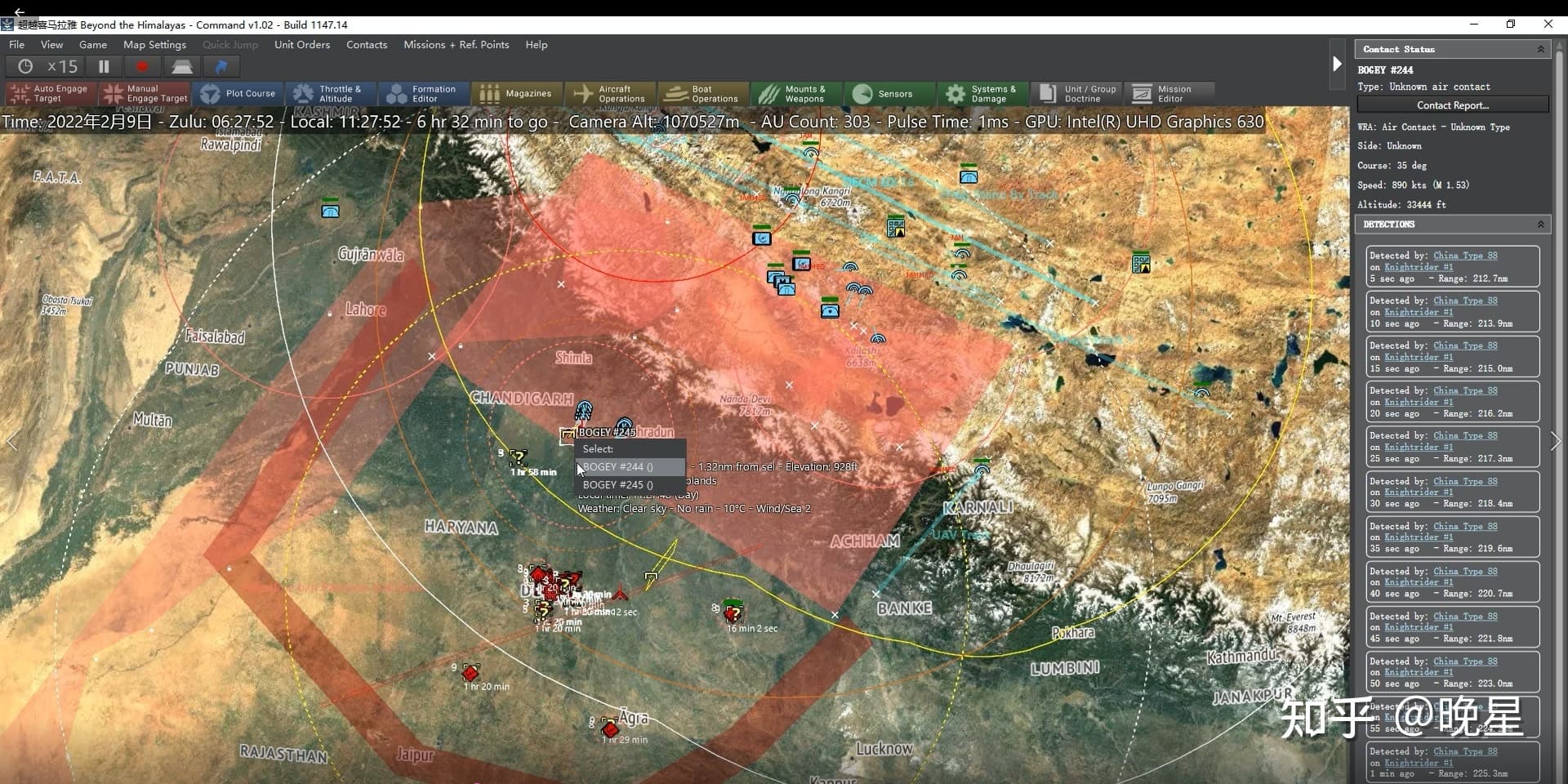

特殊进攻线的进攻终点一般都会是高价值目标(例如预警机、航母),特殊进攻线需要在相对广阔的空域上展开,例如在想定“超越喜马拉雅”当中,因为剧本作者限定了作战区域,因此想在这个剧本上做“特殊进攻线”的文章,并不适合。因此在“超越喜马拉雅”当中,如果想损失降低,就必须要在有效地打击几乎所有的地方三代机以后,才能够对对方处于后方的S-300防空阵地和E-3C预警机进行打击。
喜马拉雅山脉附近能展开的区域非常小,而且在边界都有防空导弹阵地防守

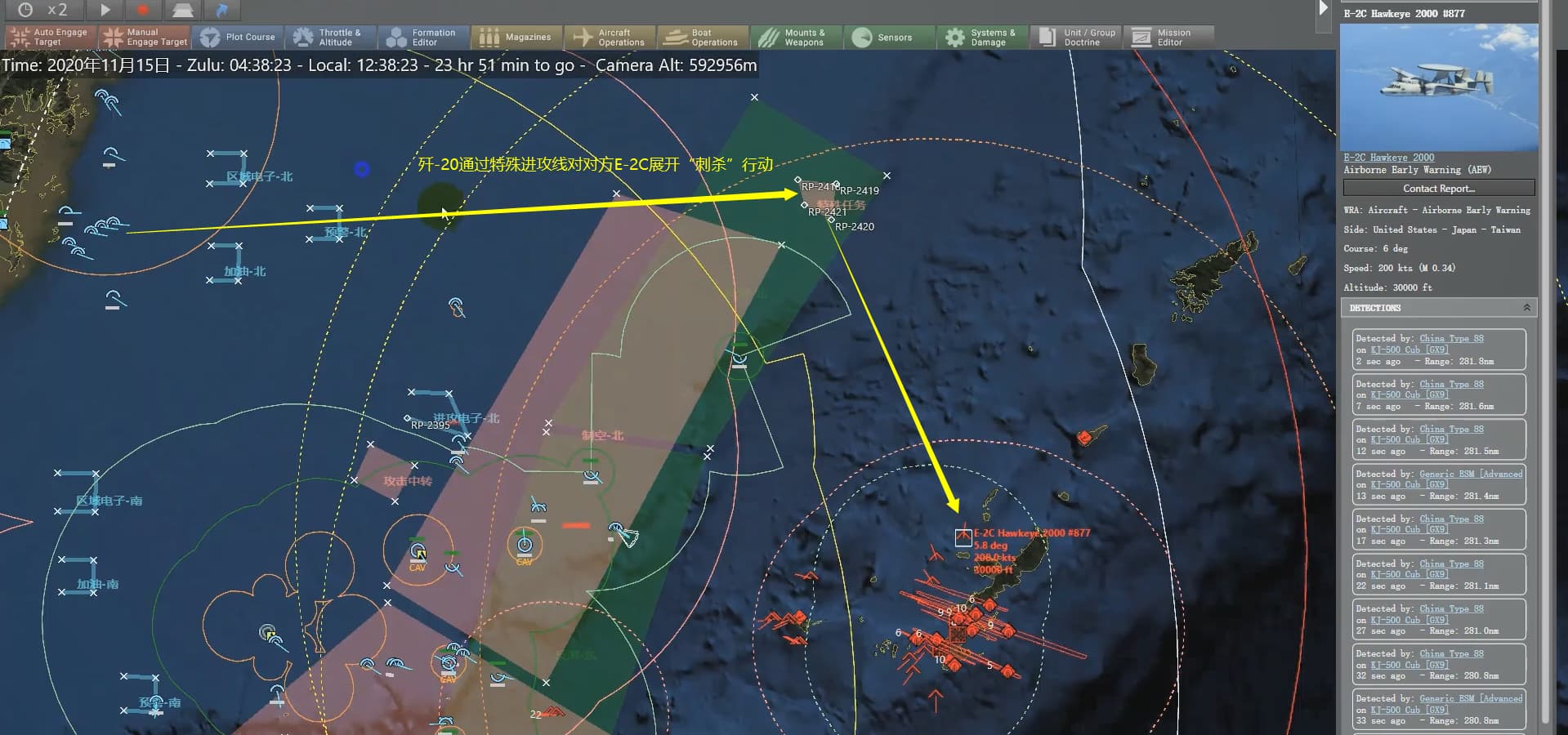

但例如在C大的视频中就很好地体现了特殊进攻线对于进攻预警机的部署方法。
来源B站:克里斯蒂安-cristianwj【指挥现代行动】双航母编队反介入作战推演
C大在这个视频当中所展现的就是四代隐身战斗机通过“特殊进攻线”来向对方在冲绳附近的E-2C发起攻击。根本原因就是整个战场非常宽阔,有上千海里之宽,为特殊进攻线的部署提供了最初始的条件。

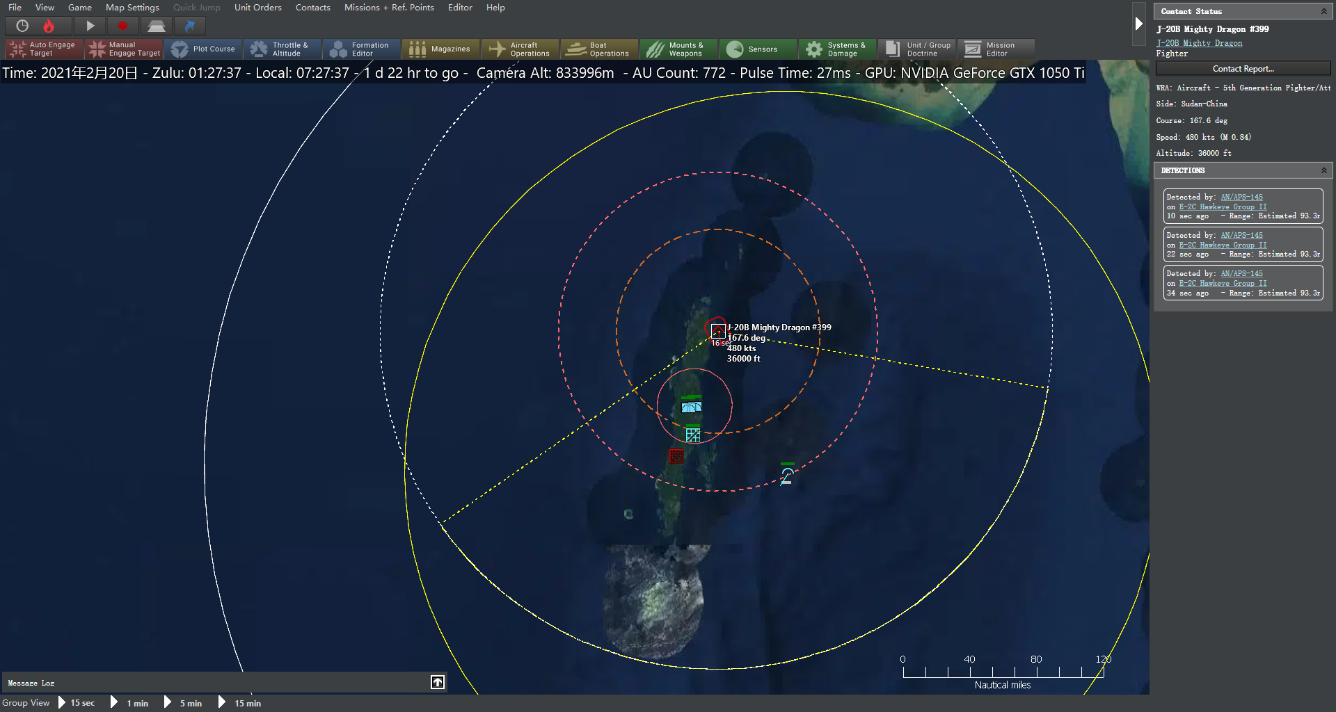

例如在游戏的测试当中E-2C对J-20B的发现距离约为93海里(J-20被削弱后)

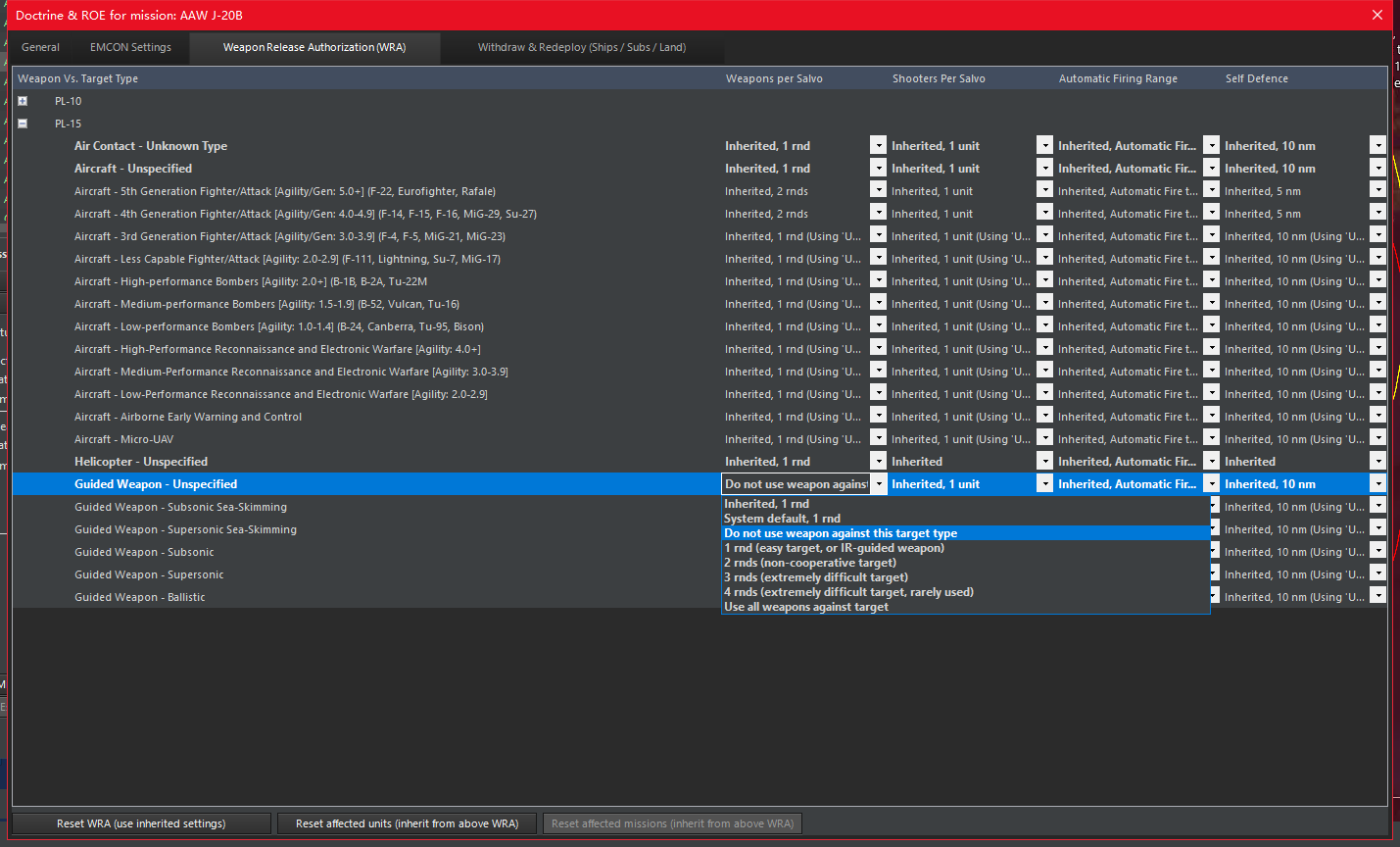

在图中,我们既可以做出两个巡逻区域和警戒区域来调整,也可以调整武器释放条例(WRA),我们着重说武器释放条例:
其实也是和海权-2021当中一样,因为在CMO中巡航导弹属于Guided Weapon,因此我们只需要调整禁止PL-15对巡航导弹开火即将weapon per salvo选项下修改为Do not use weapon against this target type,而PL-12保持不变,就能完成我们前述的计划。

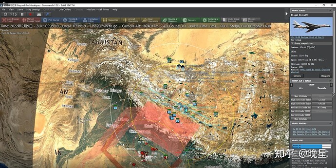

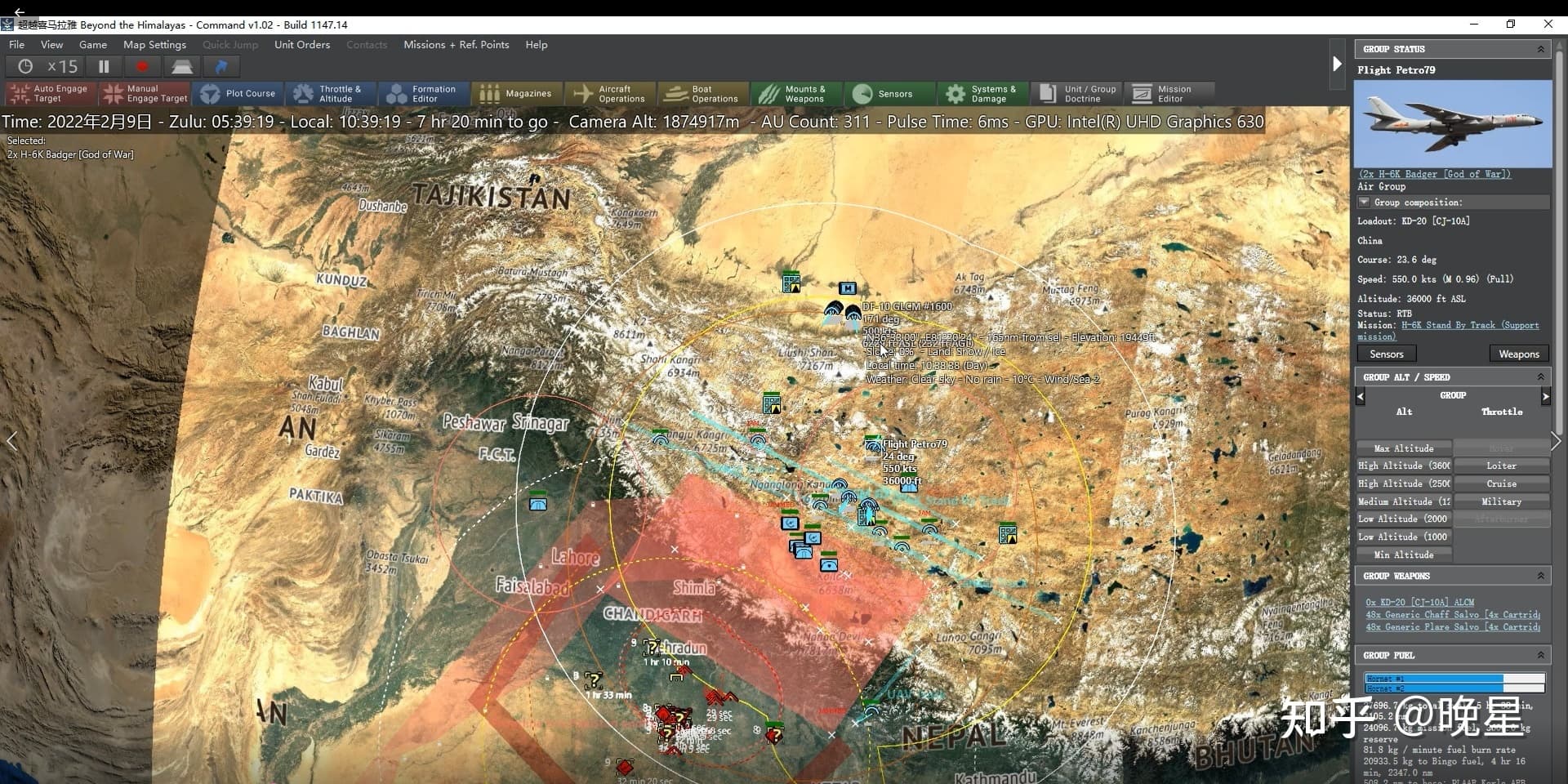

例如说在想定超越喜马拉雅当中:
此时,仍有些许的战斗机在新德里北部巡逻,但我方战斗机都在准备当中,因此我们出动轰-6K发射长剑10,并发射东风-10巡航导弹,目标是新德里附近的防空单位,但目的是为了消耗在空战斗机的空空导弹,从而迫使其返航,为下一步防空压制与防空摧毁提供时机窗口。
北京时间10时39分,轰-6K与东风10发射巡航导弹。
北京时间11时27分,果不其然敌方战斗机拦截住了巡航导弹,但也因无弹可打被迫返航。
与此同时,我们起飞所有的反辐射飞机和对地攻击机。
超越喜马拉雅这个剧本就是利用长剑-10巡航导弹消耗最后一波战斗机,也减少了我方战斗机可能的损失,也为后来的JH-7、J-10的进攻打开一个时间缺口。也是一个在实际推演当中一个比较好用的方法。
