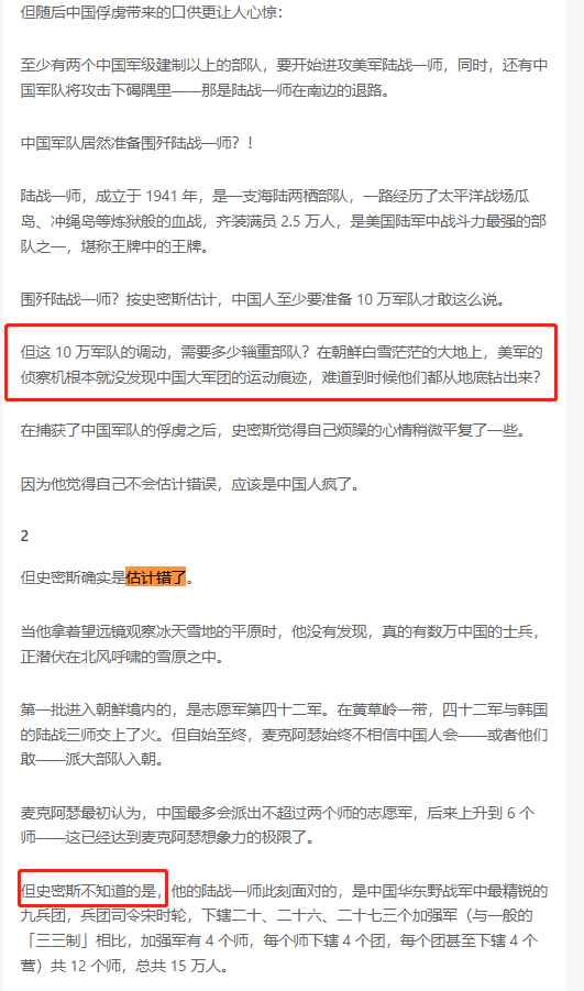

这倒是很有趣,也就是说美军在史密斯少将的领导下,其实是对志愿军的攻击早有准备的,且非常保守谨慎。
这种观点与流行观点恰恰相反。无论在中方还是美方,流行的观点都是认为志愿军神兵天降,史密斯并未侦察到志愿军大兵团机动,并未预料到志愿军有15万人参与进攻。例如:
我个人认为,美方采用这种观点是为了给自己第二次战役撤退甩锅洗地,中方采用这种观点是为了在民间塑造己方军队的正面形象。我对这种观点一直持怀疑态度。当时第一次战役已经结束20天,西线美军已经损失一万五千人,不可能察觉不到志愿军已经有15万人以上兵力进入西线,也不可能察觉不到志愿军的决心。
至少USMC表现还是比别的单位看着靠谱…
不过肯定志愿军还是实现了战役突袭的目标
史密斯察觉出来了,奈何他的上司阿尔蒙德觉得PVA就是个笑话,很快阿尔蒙德就成了笑话…
