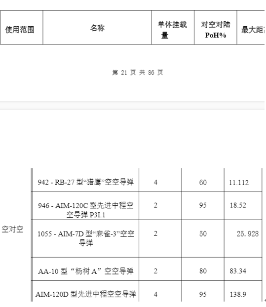

在读一个战报的时候读到了大量的PoH这个参数,但是不知道这是什么意思,有大佬知道么

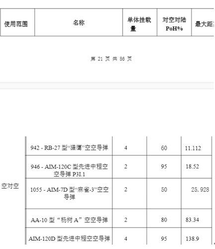

找了个图,可能有点乱,将就看看
命中率 Probability of Hit
感谢!这种缩写看的真的头疼
其实常见的缩写就那么几种,熟悉了就好了, 不常见的按说文章也会在第一次出现时给出说明。
