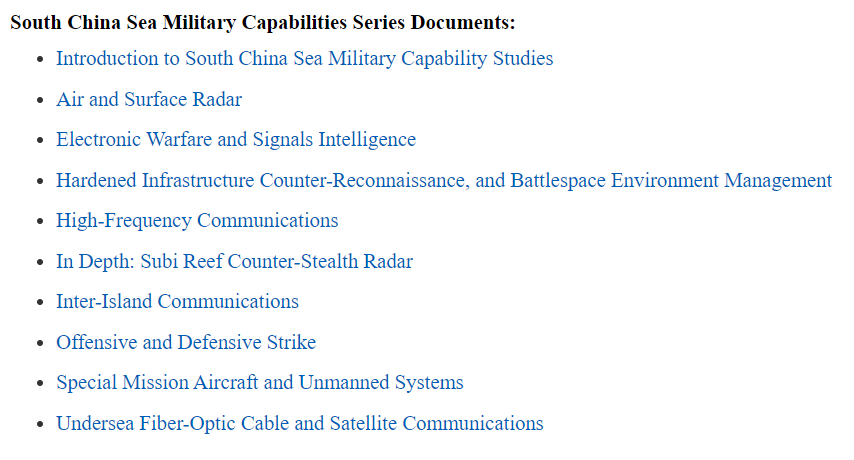

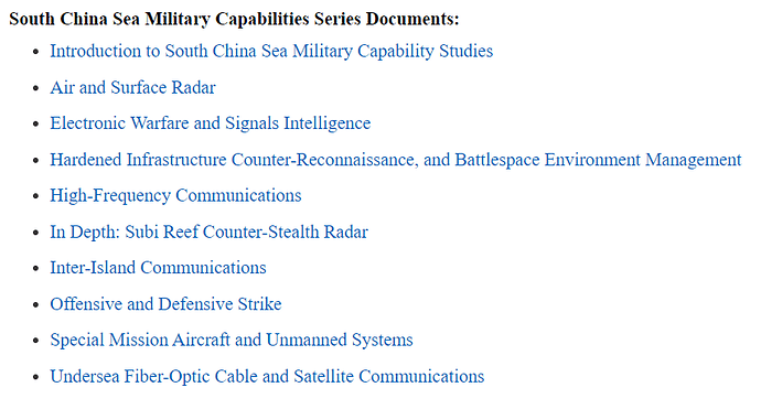

关于解放军在南海的部署可以在网上找到足够翔实的资料。美国约翰·霍普金斯大学应用物理实验室2020年发布了名为“South China Sea Military Capabilities Series”的系列报告,通过商业卫星图像等信息调查分析了解放军在南中国海的军事能力(尤其是信息化作战能力)。为想定中解放军阵营的部署提供了方便的参考。实际想定制作过程中则直接采用了 @Sanyr根据此文件制作的Twilight 2021想定的单位部署。

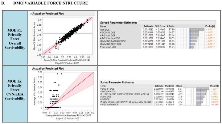

《分布式海上作战与无人系统的战术部署》是想定制作过程中的核心参考对象。该文本身就包含了一个完整的想定及其推演,但是其实现方式存在着相当多特化的处理方式,没有办法为在CMO中构建想定所用,在实际过程中就留给了制作者相当程度自由发挥的空间。
原文中的分析过程,图片来自《分布式海上作战与无人装备的战术部署》

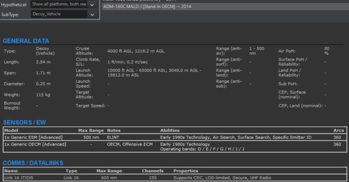

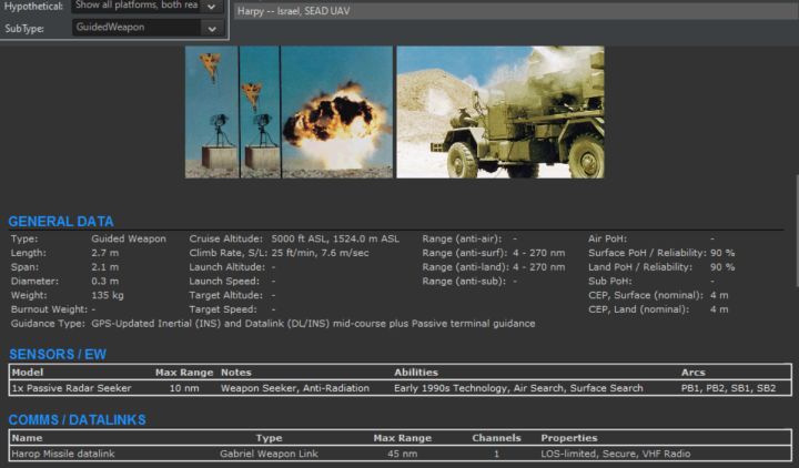

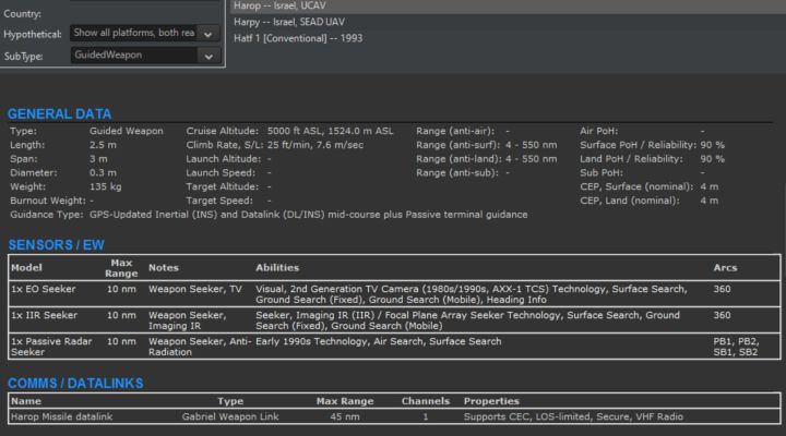

经过查找,最终选取了Harpy反辐射无人机、Harop巡飞弹、和ADM-160C“微型空射诱饵”分别承担反辐射、侦察和进攻性电子对抗的职责,由MC-130J、MV-22等航空平台、“先锋”级和改装民船等舰船平台携带。
数据库中的主动电子干扰诱饵
数据库中的“Harop”侦察无人机
数据库中的“Harpy”反辐射无人机

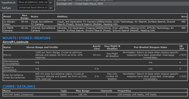

利用民用平台改装同样也是想定制作指出考虑的对象。马岛战争中的“大西洋运输者”在CMO中有单独的单位归类,属于民船但拥有堪用的航空设施。因此搭载了探测能力更强的“扫描鹰”同样承担侦察职能。
数据库中的“扫描鹰”
Weapon归类的单位在操作时,往往需要满足原定武器的发射条件。上述的三种单位都需要数据链支持才能发射并向预设位置机动。这样的改动只能通过lua编辑单位“强行”添加。这样做的缺点也很明显——在更新数据库、复制单位后这些修改不会被保留。

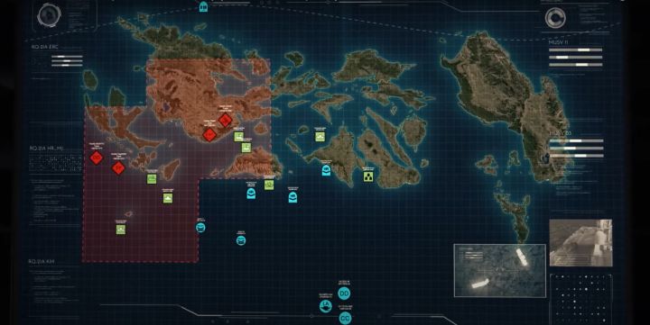

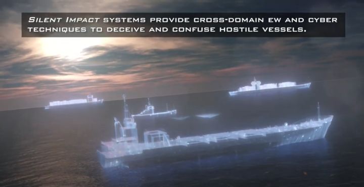

生成假目标的选择则经历了更多波折。一开始的设想是完全依照现实中的想法,由无人单位生成假目标。但是lua对单位的定位和区域的选择过于复杂。另一方面,生成假目标应当是想定中一个重要的内容。
截图自Youtube视频《Distributed Maritime Operations for the Navy (with Audio Descriptions)》

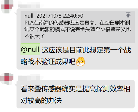

但是在后续的测试中,解放军在南海极高的传感器密度使得玩家可能无法顺利地在自己想要的位置生成假目标(对应现实,无人蜂群可能也无法随意突入到拒止区域内遂行任务)。最终,通过lua在若干预设位置生成假目标成为最终方案。

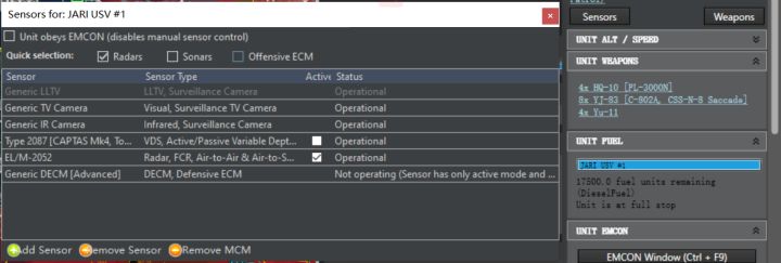

在原文想定中,解放军在南海有了相当程度的军事存在。在单位设置上,笔者添加了大量的无人单位,用于执行侦察任务,包括预警无人机、隐身无人机、长航时无人机等。同时,利用海上猎手这样的数据库中合适的平台,在编辑器中实现航展中出现过的无人艇,兼具反舰、反潜和对空对海探测装备,并具有一定的自卫防空能力。
剧本同样在电子对抗方面给予了解放军相当强的能力。包括Y-9G、J-16D、JD-15在内的航空、舰载及陆基进攻性电子对抗设备。这样的设置在相当程度上拉平了CMO数据库中美方装备对中方同类装备的性能优势。大量携带Elint设备的装备也相当程度上增强了解放军的被动探测和识别能力,在南海范围内几乎可以做到快速做到“发现—识别—摧毁”。

与群友讨论剧本制作时的聊天截图
首先是蜂群方面,小型目标和民船识别的困难在高密度的传感器加持下已经不再是问题。换言之,之前利用空白剧本尝试得出的装备运用方法和战术在完整的剧本中所呈现出的态势会完全不同。

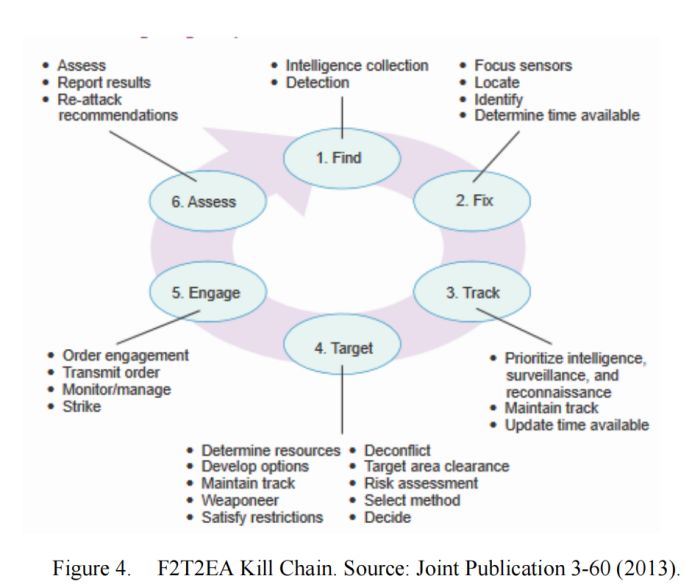

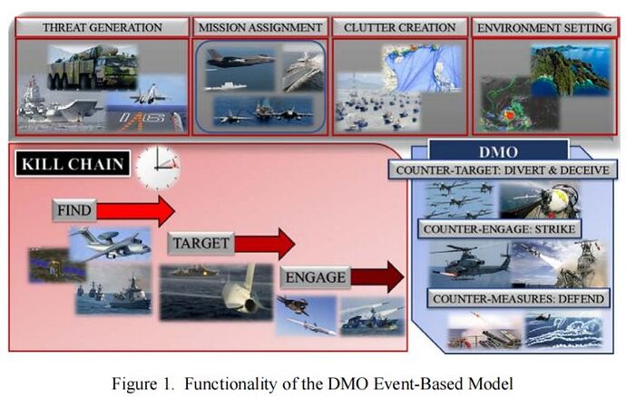

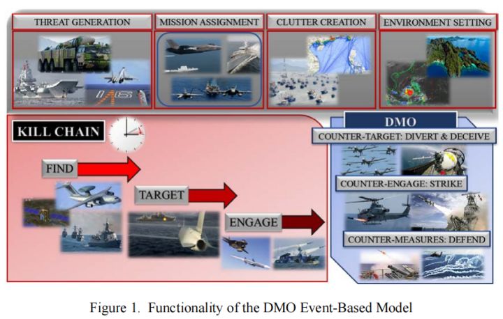

原文的逻辑起点是“F2T2EA”杀伤链。后面对分布式作战的描述也多着墨于对敌方杀伤链和干扰和对己方杀伤链进行的保障。

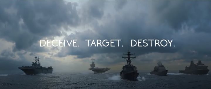

无论是文中的杀伤链,还是经典的OODA循环,都是对现实作战过程中从接敌到打击的过程的抽象。具体到文章内容的战术层面,则并没有很强调己方的攻势行动。例如在美国太平洋舰队投稿的视频《分布式杀伤:重回制海》,直接将这一过程描述为“欺骗——瞄准——摧毁”,完全略过了己方对敌方的探测。这样的表述有两种的原因:1.不需要,2.对探测敌人有足够的信心。
截图自Youtube视频《Distributed Lethality: Return to Sea Control》
分布式海上作战的假想应用情景主要是对A2/AD区域敌人的进攻性作战(用海军陆战队的话来说就是“冲突环境下的濒海作战”),因此对敌人的探测感知显然是不可或缺的。那么美军能否自然而然地保证自己对战场态势的感知呢?
