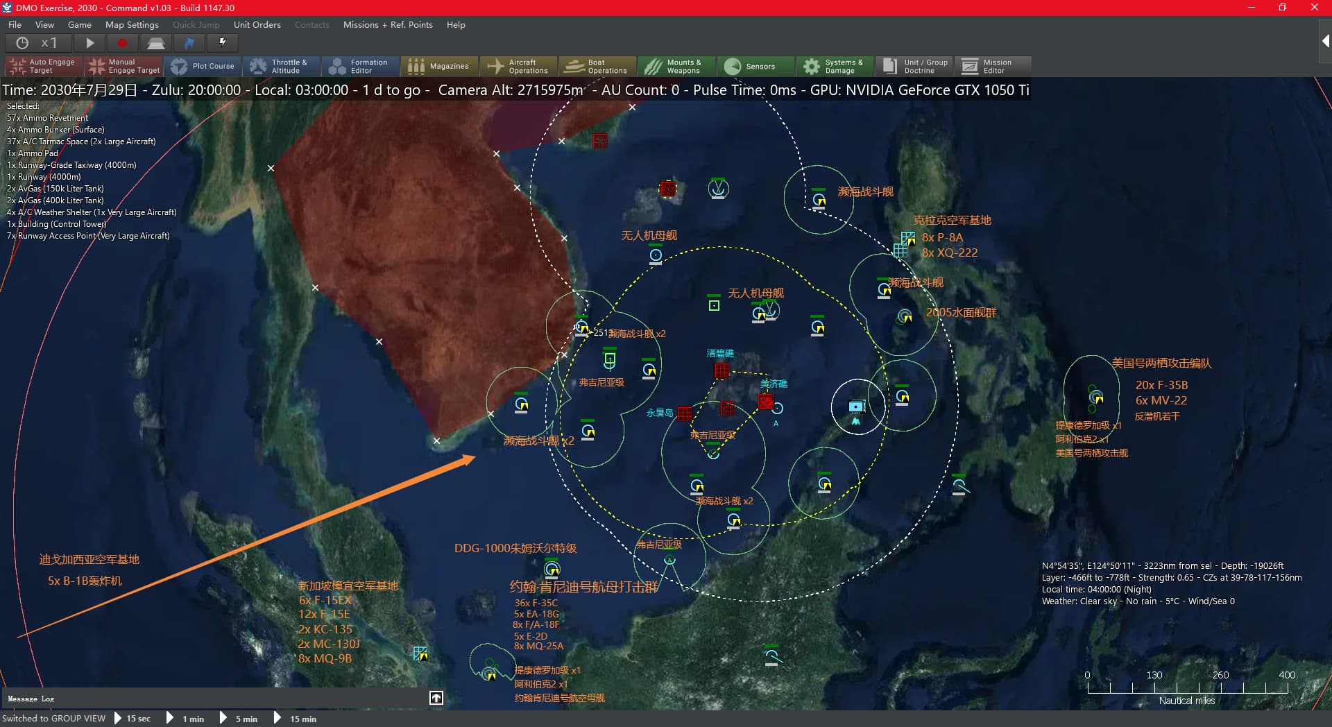

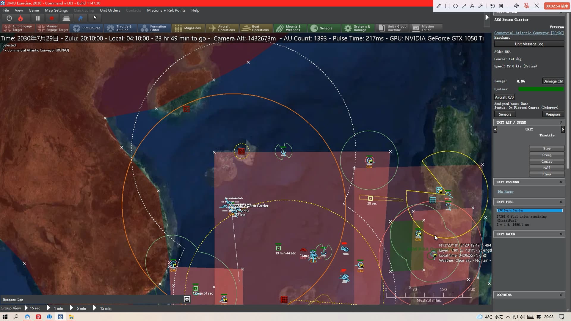

标准时间20时10分,战斗打响,载有小型无人机的货船开始向周边释放用以侦察和干扰的无人机。与此同时,也让濒海战斗舰释放其携带的无人艇。

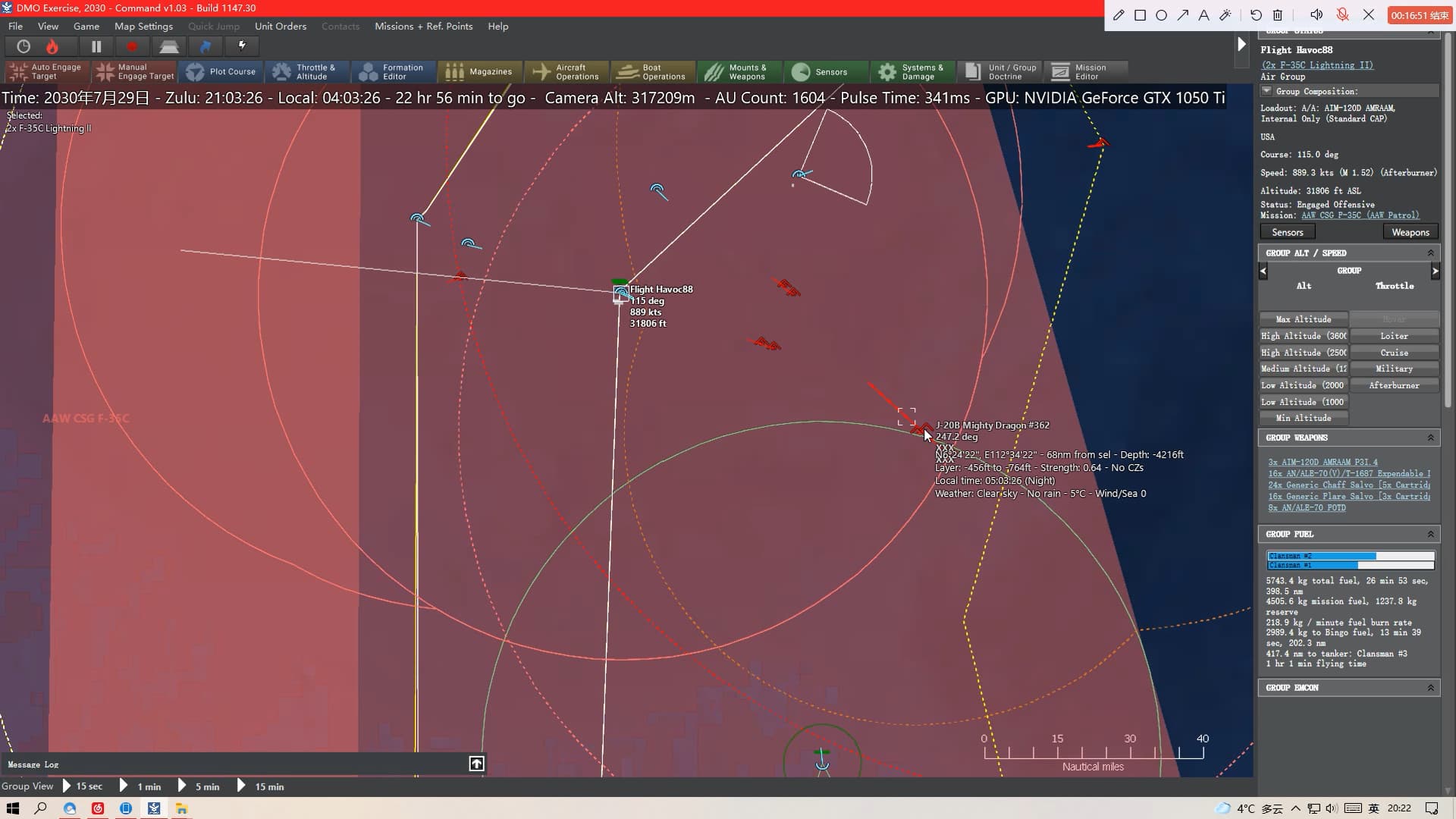

标准时间21时03分,由航空母舰起飞的F-35C开始与红方空军争夺制空权。

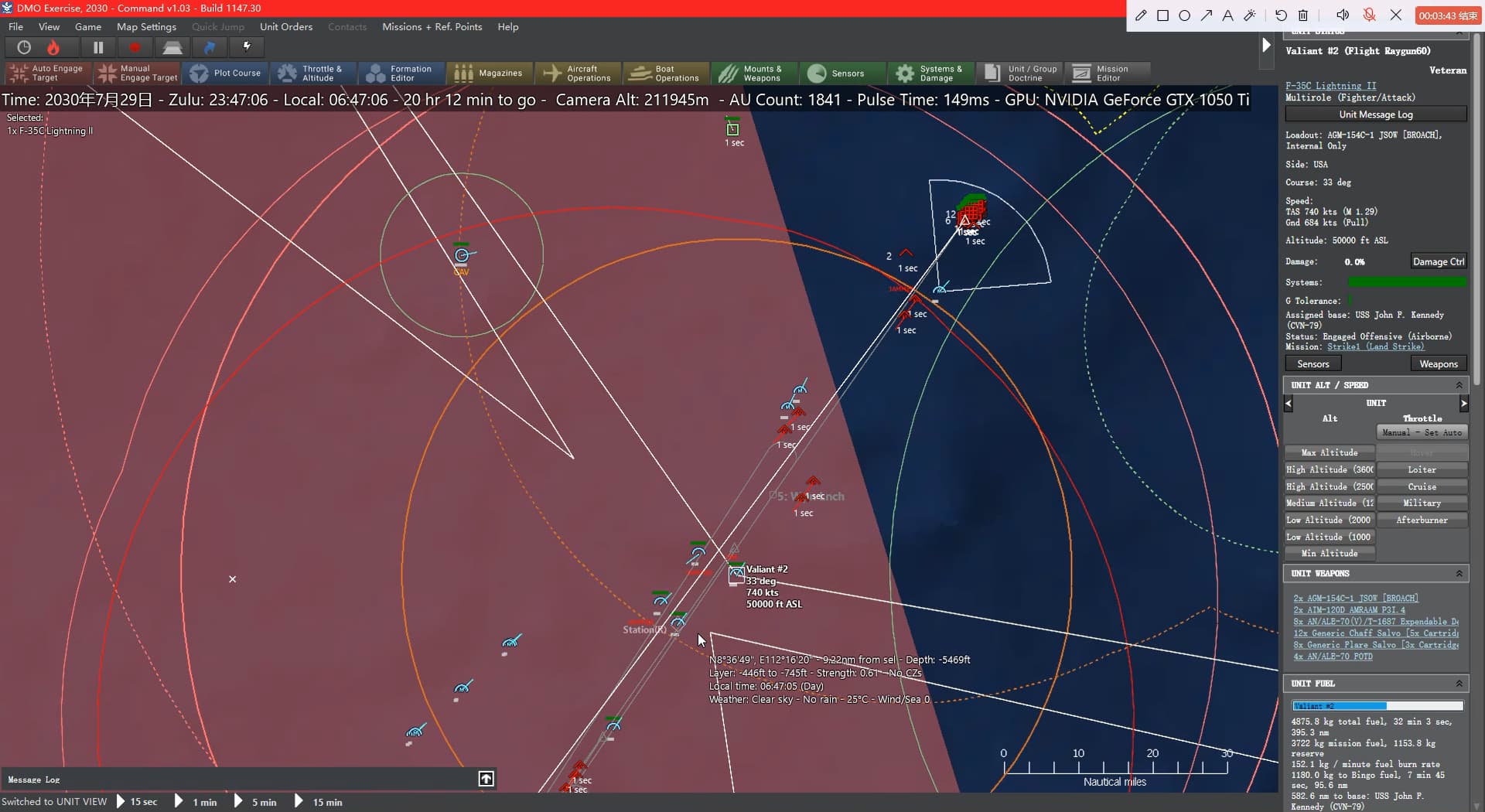

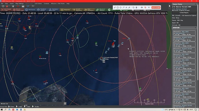

标准时间21时48分,从两栖攻击舰上起飞的F-35B企图前出保护无人机载机船未果,遭遇到了歼-31的拦截,并以自身损失一架的代价击落两架歼-31

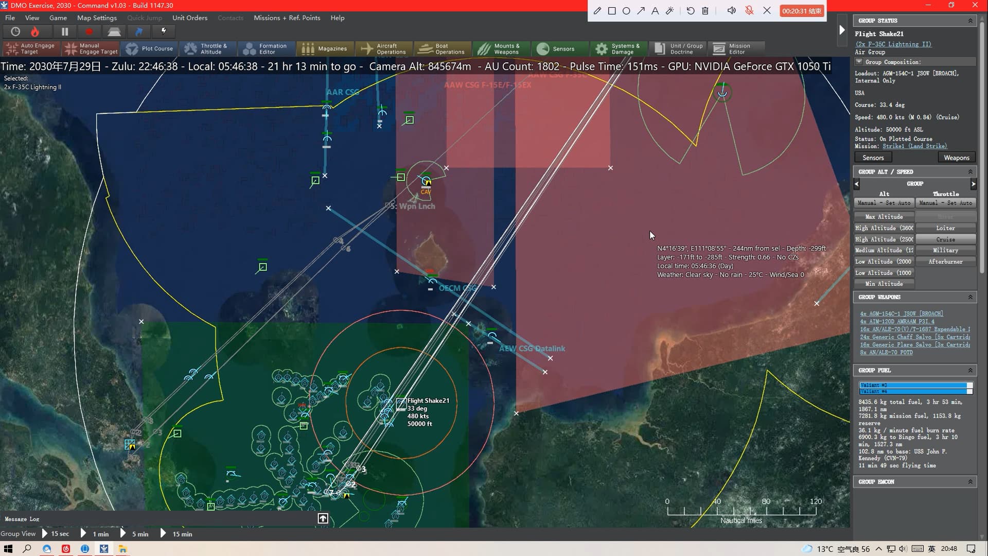

标准时间22时46分,多架携带着JASSM-ER的F-15E和携带着AGM-88E的F-18F起飞,准备前去攻击位于永暑岛上部署的红旗-9B防空系统,但因永暑岛上的红旗-9B和歼-20战斗机奋力拦截,未能得手。

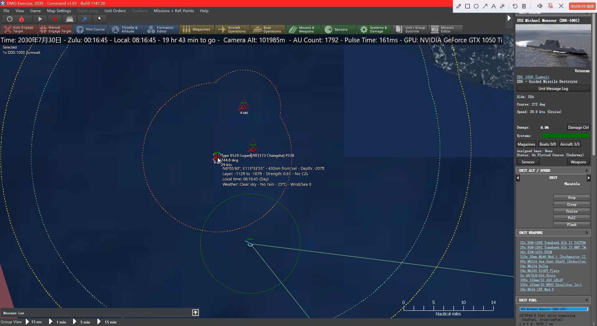

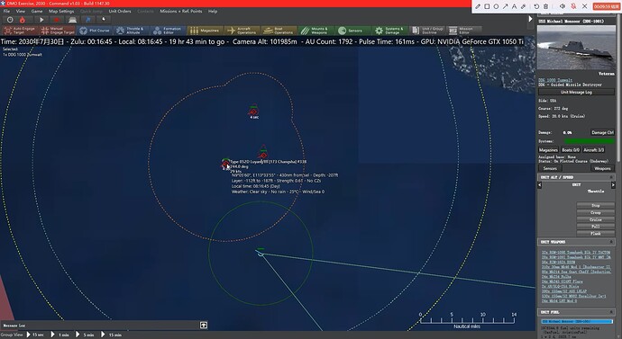

标准时间0时16分,朱姆沃尔特级迈克尔·蒙苏尔号向在永暑岛附近协助防守的052D驱逐舰发射32枚战斧反舰导弹,顺利将其击沉,同时附近的弗吉尼亚级奥克拉荷马号用鱼雷击沉一艘054A改进型护卫舰。最后一艘054A改进型护卫舰不得不向美济礁撤退。

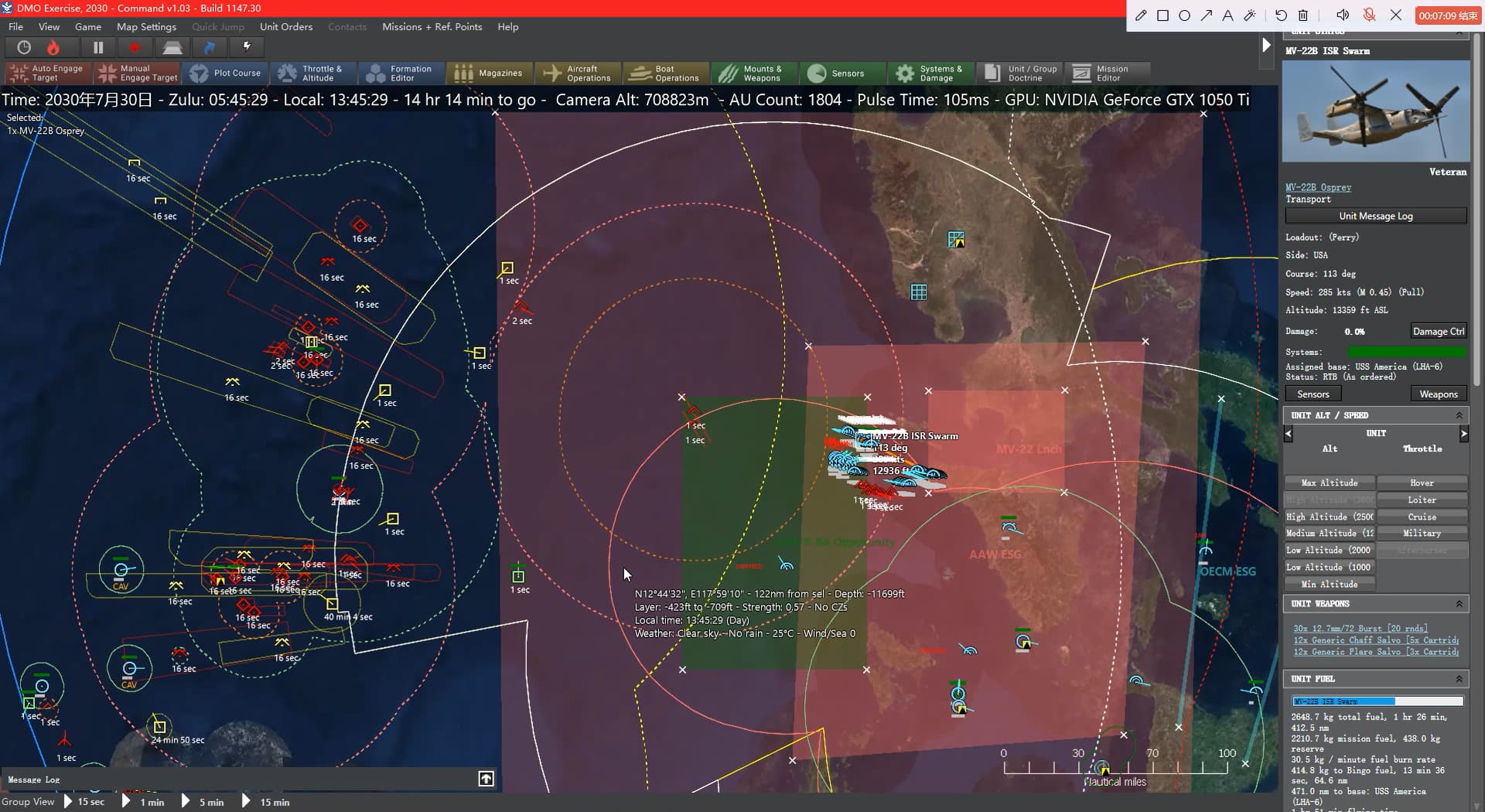

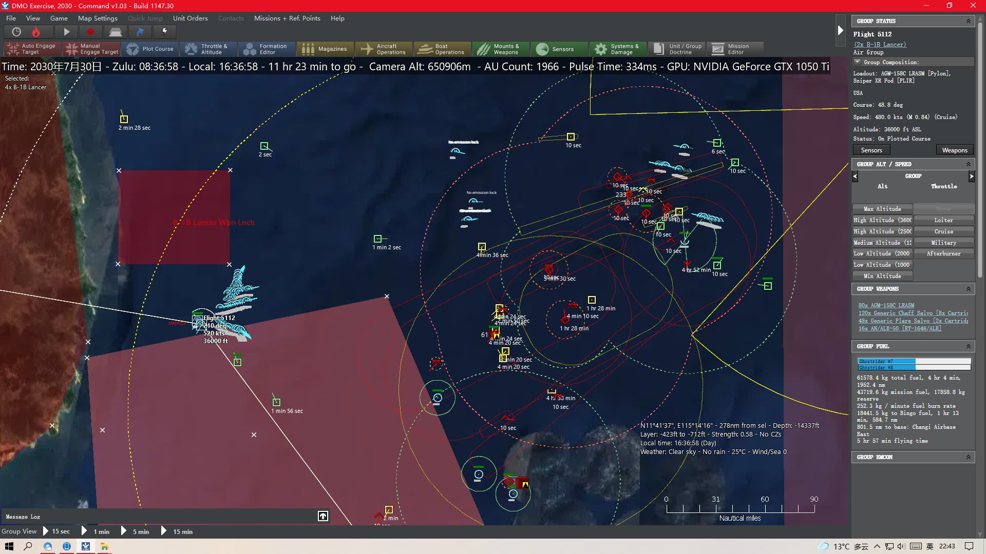

标准时间5时45分,考虑到携带着LRASM的B-1B轰炸机即将抵达,4架携带着小型无人机的MV-22B从两栖舰美国号上起飞,开始向预定的方向发射无人机,以掩护最终B-1B上发射的LRASM反舰导弹。
标准时间8时36分,B-1B抵达发射阵地,在设计LRASM进攻路线时尽量地绕过了航母战斗群的防御区域,图为开始向红方两栖舰倾泻LRASM反舰导弹。

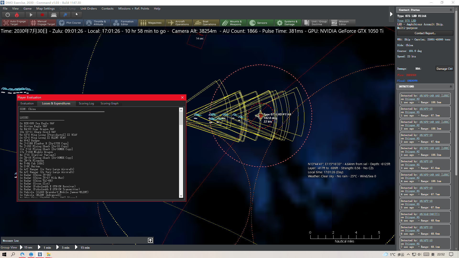

标准时间9时01分,LRASM反舰导弹击沉075,推演结束。

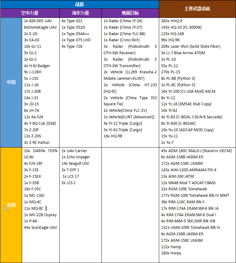

六、战损与消耗
*注:红方的E-2D取代了在未来服役的KJ-600

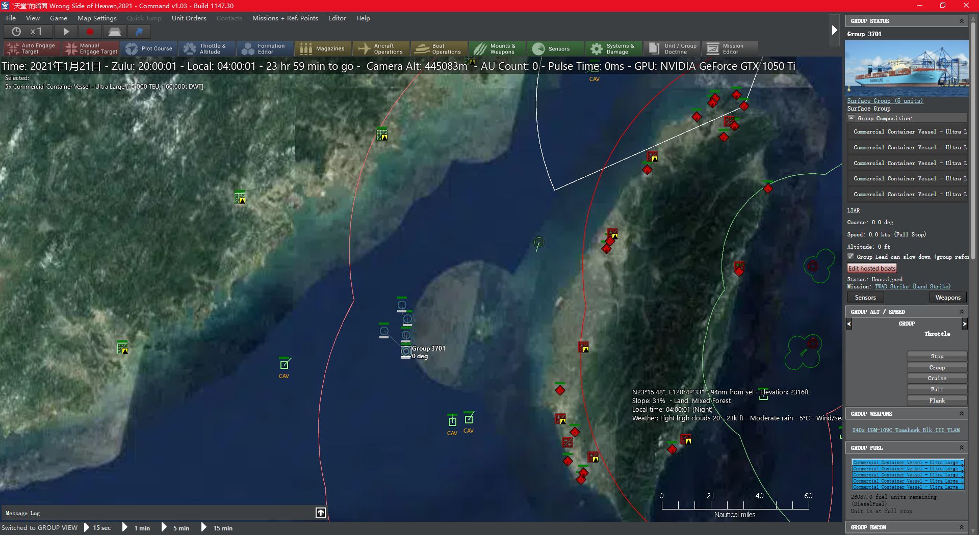

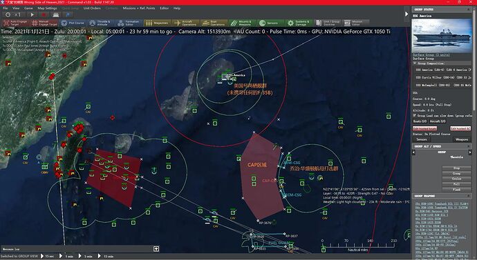

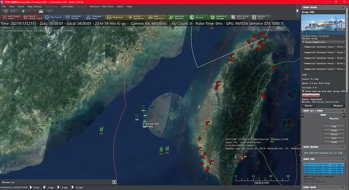

在叶含的想定“天堂的暗面”(Wrong side of heaven)当中,创造性地将一个航母打击群和一个两栖攻击舰群混入了诸多的民用船只当中,同时也为一些民用船只做了伪装,在船上装上了战斧式巡航导弹。对于未来的一些武装冲突当中,通过伪装民用船只突然发射战斧式巡航导弹从而达到战术目的的方法是可行的,这也给我所扮演的中国空军一方带来了巨大的防空压力,而如何在这一情况下配置多层次的巡航导弹拦截区成为了推演的重点之一。因为首先我们无法非常准确地判断对方舰艇群的位置并且战斧式巡航导弹具有提前规划航向的功能,所以我们在推演进行的前期中期是无法绘制一般进攻线和特殊进攻线,只能按照简报和背景所介绍的,老老实实地围绕台湾岛来绘制巡逻区域和警戒区域。这种基于分布式海上行动的部署方式,会使得防御方陷入极大的被动当中,无法抽出多余的兵力来进行额外的侦察任务,也无法针对导弹的主要来袭方向来进行针对性部署。
例如在想定“天堂的暗面”当中,叶含在台湾海峡布置了四艘载着约240枚的战斧式巡航导弹,这些导弹距离我们需要防御的台湾岛距离极近,而如果巡航导弹一旦进入了台湾岛中,巡航导弹自身的极低巡航高度和地形优势将会给巡航导弹的拦截带来非常大的难度,因此本身我们应当尽量使得战斗机能够在岛外的海面上尽可能地拦截住所有巡航导弹。但是如此之近的距离,我们只能寄希望于飞行员高超的飞行技术和地面防空部队的能力。当然最终这一波的拦截结果是十分惨烈的。
隐藏在台湾海峡的伪装商船给推演增加了不小的难度

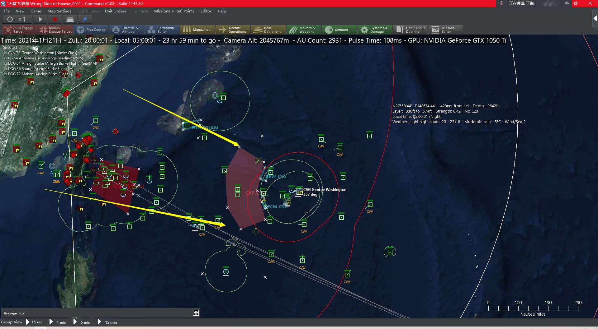

这种方式的“分布式海上行动”的魅力便在于此,它能够起到意想不到的效果。想定当中,这些民用船只多发射出了多少发巡航导弹,就意味着防守方至少要以相对等数量的防空导弹和空空导弹才能完全保证需要保护的目标的完全安全。而且这样的拦截行动对于隐身四代机来说是非常不利的。在想定当中,我们对于美国海军一方是否会在巡航导弹进攻的时候同时发起对台湾东边海域战斗机的攻击。那么这个时候就会出现:
(1)如果我们利用条例调整不让处于最前方的歼-20拦截巡航导弹,那么可能导致拦截巡航导弹的火力不够,从而己方的重要设施遭到打击。

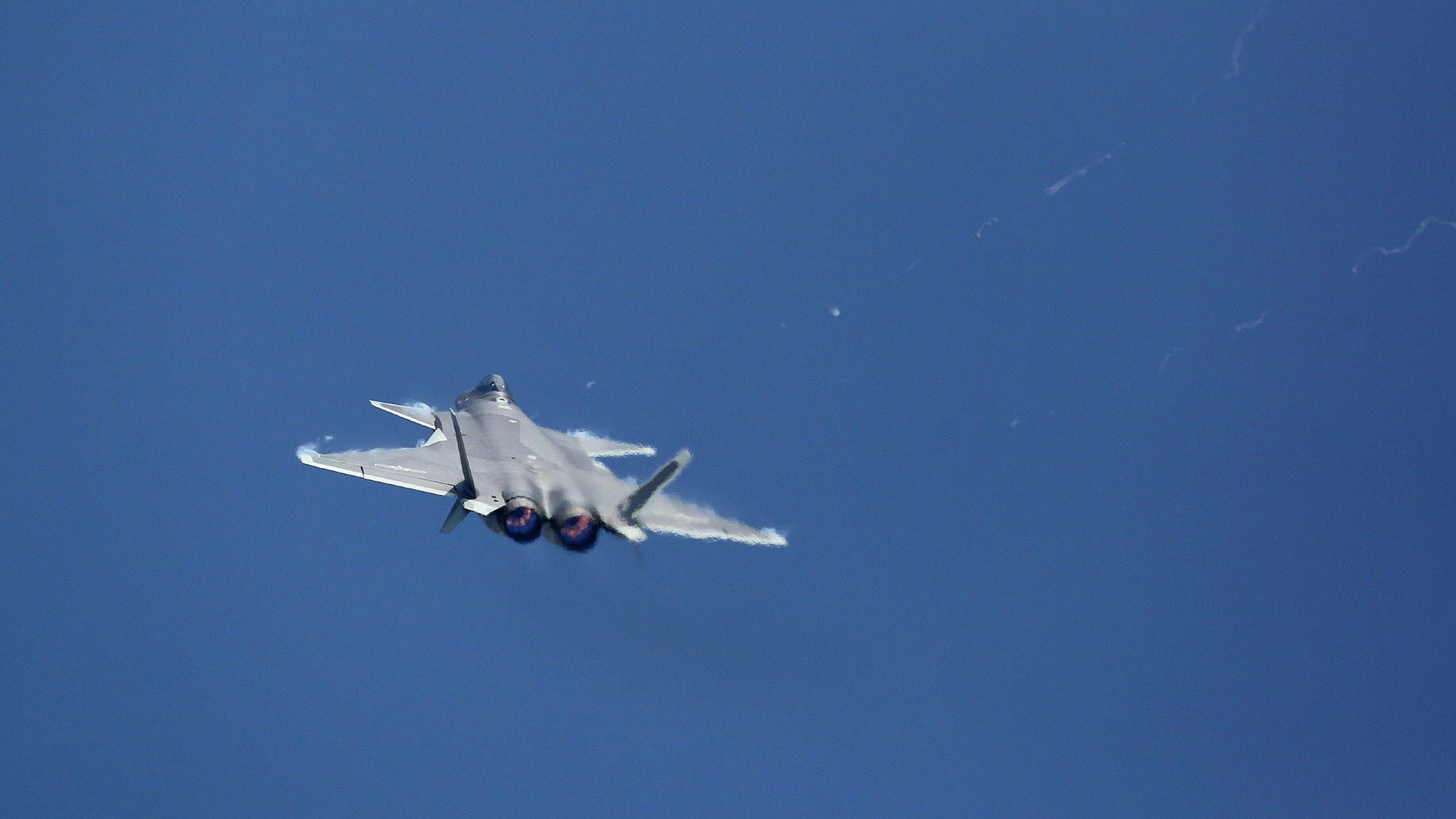

(2)如果我们用歼-20拦截了巡航导弹,如果这时候F-35以隐身的状态向歼-20发起突击,歼-20可能将面临对方的“以逸待劳”式的优势攻击。
诚然我在第一次推演的时候便选择了后者——这也是人-机对战的优势,我能够迅速地做出决策:就赌一把在这样的情况下美国海军不会有进一步的动作。于是我照旧让歼-20参与到了拦截巡航导弹的任务当中。试想,如果我们把这样的类似情况照入到现实当中,这样的博弈也是存在的。但万幸的是叶含在设计想定的时候并没有主动进攻台湾东部制空区的设定。但实际上,在那样的情况下,美国海军可以从冲绳附近的两栖登陆舰上起飞F-35B,也可以从航母上起飞F-35C或者是F-18来给台湾东部的制空区域形成进一步的压力——哪怕是挂着龙勃透镜在足够远的地方让歼-20知道自己的存在,就足以让指挥员产生决策压力。

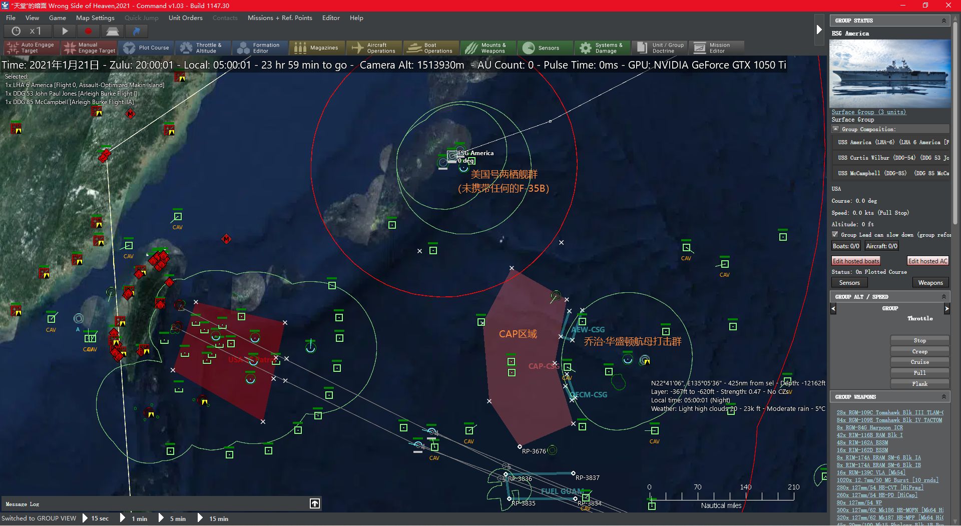

更加万幸的是,想定当中没有给ESG中的两栖登陆舰上添加F-35B。但是叶含在ESG附近的区域设定了一个空中加油区域,F-35C会经过ESG旁的空中加油区域加油,然后再回到巡逻区域巡逻,这一举动在第一次推演当中被歼-20捕捉到,我也因此误判了美国海军的航母应该在冲绳方向。
由此可见,即使目前来说,CMO软件很难通过软件自身来模拟出比较完美的ToT(Time on Target,同时着弹)的效果,但分布式海上行动的精妙之处也可见一斑。混杂着民用船只的分布式海上行动最精妙的地方并不只是说它能通过分散自己的同时规划ToT来保证打击的火力强度,它也能在广泛的海域之上有效地干扰对方指挥员对于主要威胁方向的判断,从而达到自身能够通过局部的战斗机数量优势从而进一步来取得制空权的目的。

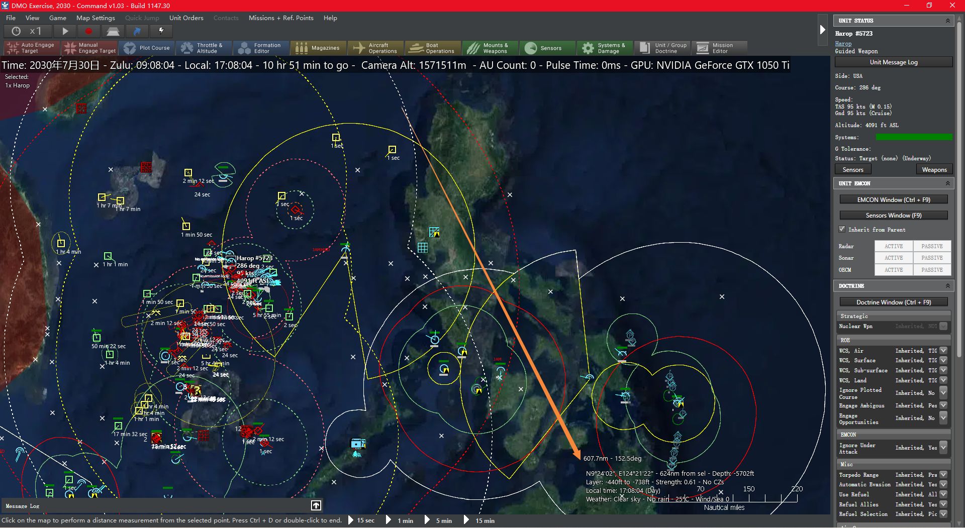

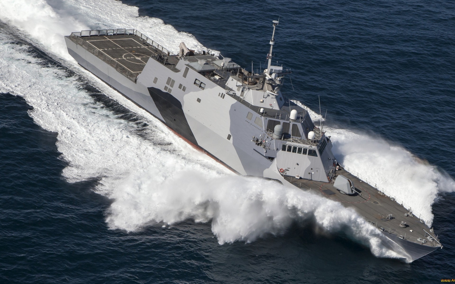

在想定Exercise 2030当中,双方在想定当中都投入了相当数量的无人舰艇,包括水面舰艇以及水下舰艇。水下无人艇虽然能够以极大的潜深来保存自己,但是航速却是非常低的(最高5节),即使想定制作人叶含把水下的无人艇摆在了离075的舰队的非常近的位置,但是实际上只要075舰队以大约12节的速度航行,水下无人艇就完全没有跟上的可能。最后在B-1B攻击的时候,还是通过从机场起飞的MQ-8和从两栖登陆舰上起飞的F-35B来进行定位的。虽然水下舰艇的性能着实是比较拉垮的,但是水面无人艇,尤其是携带了无人机蜂群(蜂群注释)的水面无人艇,在作战当中发挥了重要的作用。
图为自由级濒海战斗舰,推演中有不少水面小艇由其携带
###2.无人机群
按照叶含的想定设计,每艘濒海战斗舰都会携带一定数量的无人水面舰艇和无人水下舰艇,而目前来说,在推演当中因为无人水面舰艇自身高达35节的最大航速和良好的隐身性能,使得在第二次推演当中可以抵近到山东号10海里以内,对山东号实施不间断的监视。如果这次被监视的对象不是山东号而是075型两栖登陆舰,那么对于整个舰队来说是非常致命的。这一艘无人艇相当于是在德州扑克游戏当中充当了“庄家的透视摄像头”的作用,直接将对手的底牌看穿,自己能够为所欲为。同时,如果把这些舰艇抵近到岛礁附近,那就能够在预警机或者战斗机雷达探测不到的地方来监视对手起飞的战斗机情况,从而能让巡逻的飞机更快地做出反应。

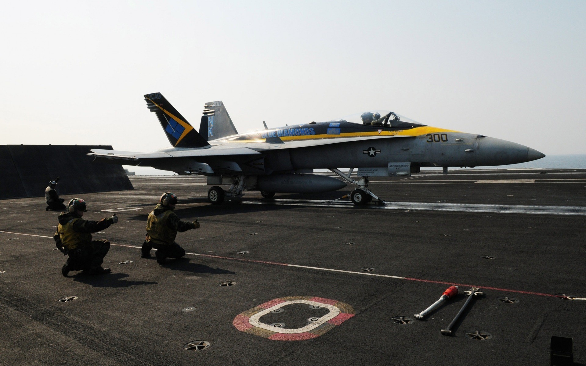

虽然MQ-25加油平台相比较于KC-135和KC-46这样传统的大型加油平台,载油量肯定是会低,但是在一艘航母上能带6架,还是很不错的选择。尤其是相较于处在菲律宾东边海域的ESG来说,从ESG上起飞的F-35B实质上的巡逻区域上在在南海的西部和巴拉望岛的北部,但是即使是这样一片并不能算特别大的地方,F-35B出现“带弹返航”的情况还是比较多的,尤其是长期出现无法掩护P-8A波塞冬反潜巡逻机在这一巡逻区域内的安全,最终锁链反应导致了在第二次推演当中这一区域的两艘阿利伯克级驱逐舰的其中一艘被击沉。其实由此可见,空中交战烈度比较大的巡逻区域的战斗机需要加油机的时刻支持,而交战烈度比较低的区域更需要支持,以保证战斗机在需要的时候能够及时出击。

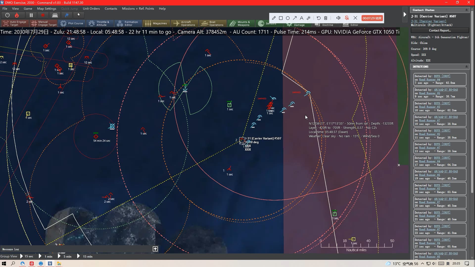

因此如果要完成这一任务,并且是离得对方足够近,除了我们在正面战场上继续向东推进空优战斗机的巡逻区域,牵制住航母编队F-35以外,从这个舰船群的北面以及南面布置1架BLK-005隐身侦察机和一架EA-03长航时无人侦察机,BLK-005的雷达反射截面积非常小,非常适合执行近距离的侦察识别任务,但最重要的是能够吸引住F-35战斗机的注意,不让F-35干扰我们的侦察任务。
最终,战术奏效,我们不仅发现了处于冲绳附近的ESG,也发现了在大洋巡弋的航空母舰。

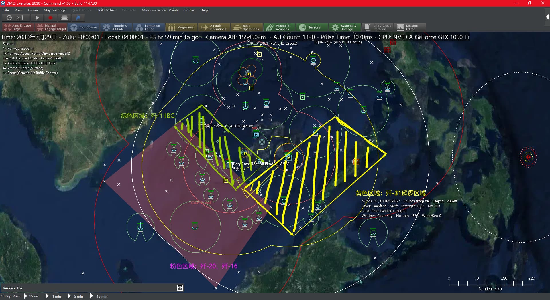

在编辑模式下,我看到了叶含在红方的部署大概如下图所示:

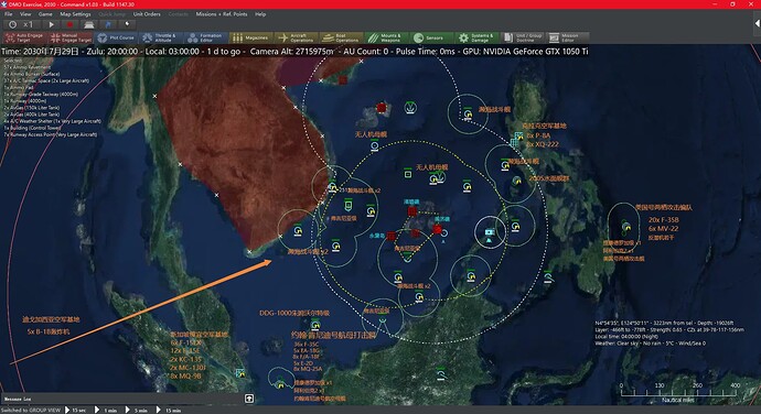

歼-31的巡逻区域基本将整个登陆区域覆盖住,但是却并没有能够积极地和我在两栖登陆舰上起飞的F-35B交战。但在这一区域巡逻的歼-31有32架之多,实际上是可以和从登陆舰上起飞的F-35B正面决战的——更何况是在给了登陆舰和航空母舰位置的情况下。歼-31的交战不够积极导致了其没有办法拿下巴拉望岛以及巴拉望岛北部的制空权,以至于在最后的美国海军发起的战斧攻击当中没有能够在登陆舰队前方组成一道有效的防线。当然这更可能是因为目前AI没法通过判断威胁方向来及时调整巡逻区域,所以出现了任务规划上的失误。
与此同时,部署在永兴岛上的歼-20B只有18架,对阵多达36架的F-35C会处于一个数量上的劣势。诚然将歼-11BG只在永兴岛附近巡逻的部署是非常明智的。但正因在永兴岛附近的隐身战机明显出现了一边多一边少的情况,实际上应该在部署的隐身战机数量比较多的一个方向上来做出更为具有侵略性的空中进攻,例如上歼-31做出夺取制空权的尝试。如果能够在巴拉望岛以东的方向上清除掉所有对海军有威胁的水面大型舰艇或者是在这个区域建立一个纵深较大的巡逻区域,就能够为舰队的防空减去不少压力。
