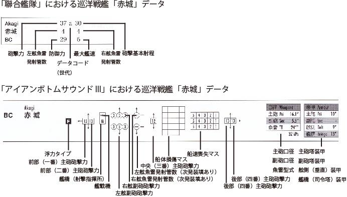

例如Sunset Games 的《联合舰队》(聯合艦隊 ),国际通信社 的《铁底湾的回想Ⅲ》(アイアンボトムサウンドIII ),都是以水面炮战为背景的游戏,但是其处理方法截然不同。《联合舰队》中的舰艇数据只有5项, 而《铁底湾的回想Ⅲ》中的多达21项,当然其复杂程度要胜于前者,但是后者拥有甚至能再现“2号主炮的炮弹击穿敌舰装甲致其沉没!”场景的魅力。

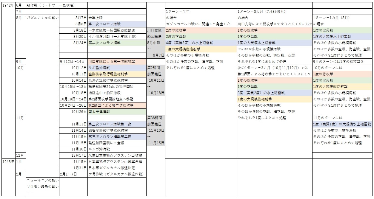

“抽象化”的含义之下,可以说回合制(タ―ン)的概念非常具有代表性。海陆空三军登场的战略和战役级兵棋中,1回合=3个月这样设定比较多。这是基于“按照路上作战的作战间隙,包含准备时间大致要三个月”的看法。当然,这并不意味着“3个月只出击一次”,而是将3个月时间段内的出击总数简化为一次,以1回合进行抽象化处理。

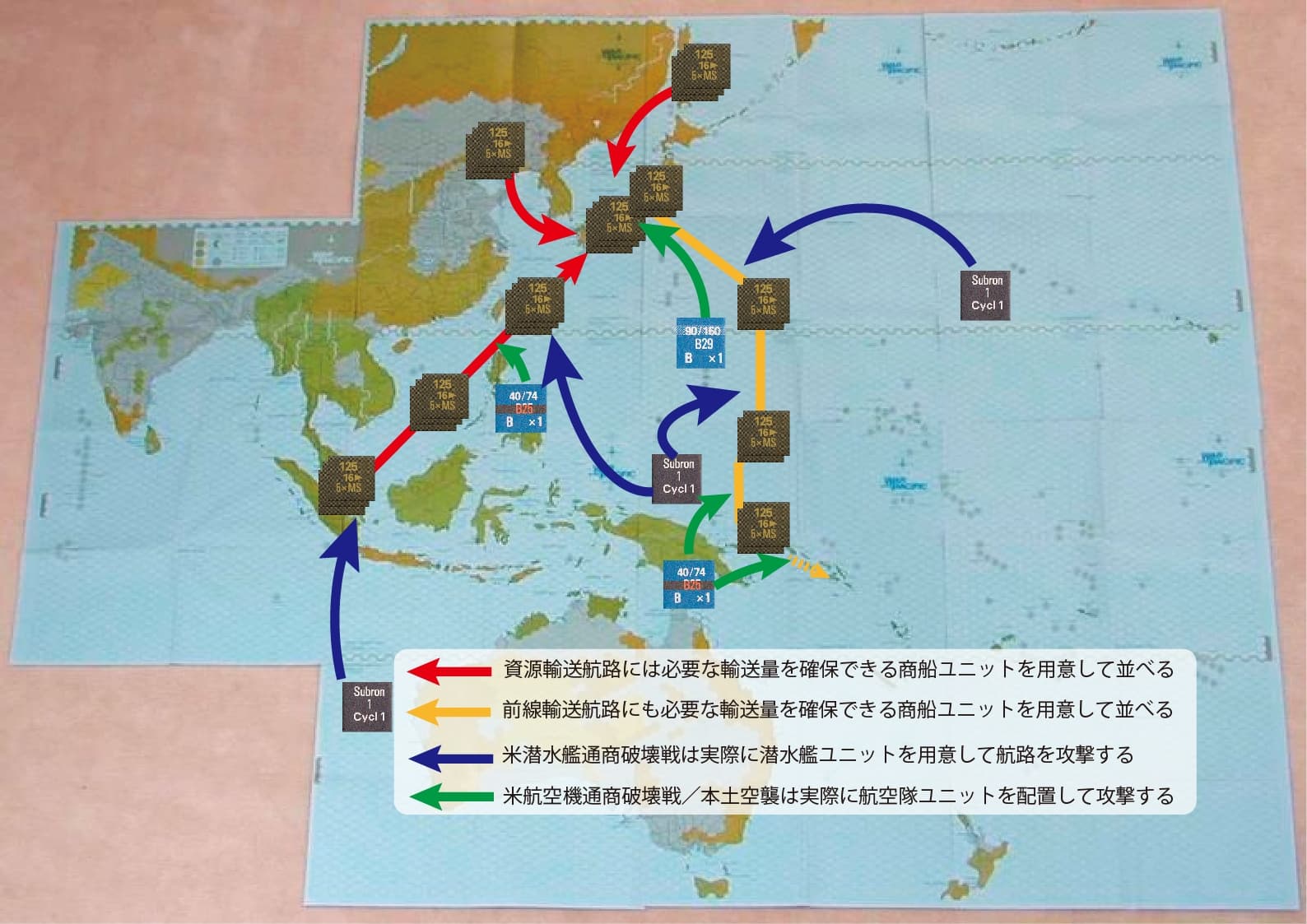

太平洋战争时期的日军既要将在南方获得的资源运输到日本本土,又要将日本本土的物资运输到前线部队和舰船,以确保维持战争和调动军队进行战斗的能力。因此,对于以太平洋战争为背景的战略级规模的兵棋而言,这种资源与补给以及运输将如何与游戏规则相结合是非常重要的问题。而且为了正确展现该方面成为了许多游戏的重点。
太平洋战争中资源、补给和运输的关系在下图中清晰地展现出来了。
太平洋战争中的资源、补给与运输关系

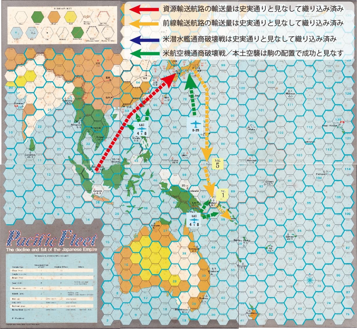

其中“四色箭头标示”指:
资源运输(红) :资源匮乏的日军,将南方的资源地带占领后以确保资源并运输回日本本土。
前线补给(黄) :日本本土的工厂将资源变成物资后,将其补给给前进据点和前线。
破坏通商/海(蓝) :盟军通过潜艇攻击运输航线,破坏日本的补给。
破坏通商/空(绿) :盟军通过飞机攻击运输航线,或者通过空袭日本本土破坏生产设施。
那么,在迄今为止发售的兵棋中,这“四色箭头标示”是如何展现的呢?接下类笔者将注重于这一方面,“思考将现实作战规则化”(現実の戦争をルールにする思考 )这一问题。

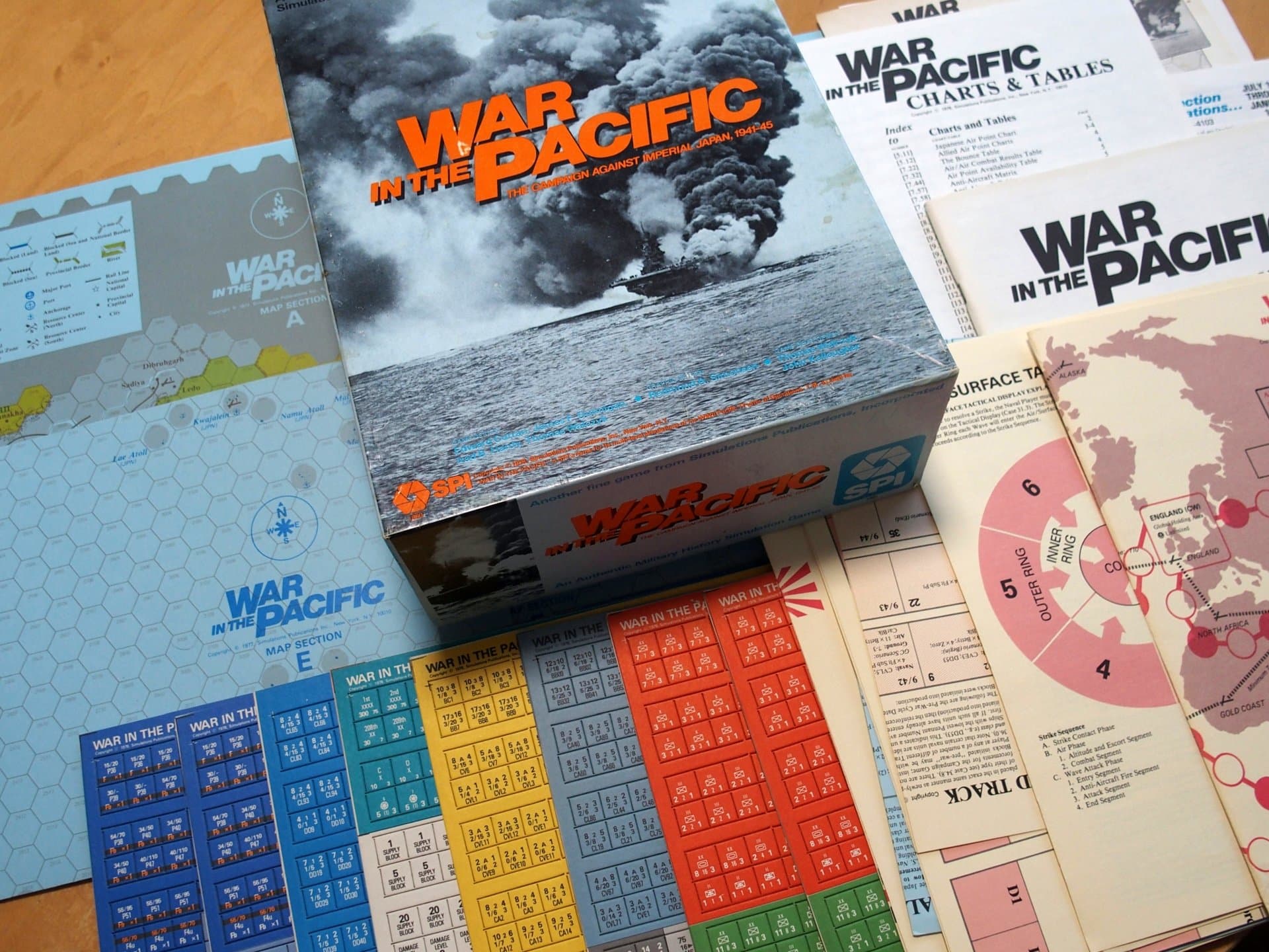

1978年(日语版 1989年)发售的SPI的War in the Pacific (日语译名:太平洋战争)是一款实际游玩所需时间超过100小时的传说的“超重度”兵棋。
顺便一说,以SPI版为基础,汇集了已出的勘误的再版现在正由Sunset Games 进行筹备中。
全地图有七张,棋子3200个以上,包含剧本在内规则书超过100页,全战役剧本时间超过100小时以上的War in the Pacific
在本作中的“资源与补给”,全部需要玩家自己进行管理,移动必要的算子。既包括“资源运输(红) ”和“前线补给(黄) ”,还要准备用来运输这些物资的运输船(或者辎重队和铁路),并且积攒资源与物资(在游戏中以补给点数表示),运往目的地。
当然盟军方也要在“破坏通商/海(蓝) ”和“破坏通商/空(绿) ”方面进行阻截,为此必须准备进行护航的驱逐舰或者航母。
War in the Pacific 中玩家也需要自行管理实施“资源运输(红 )”“前线补给(黄 )”“破坏通商/海(蓝) ”“破坏通商/空(绿)
在游戏机制方面,虽说某种程度的简化,玩家必须自行决定并判断“资源与补给”相关的所有事项。因此,实际推演时将花费大量的时间是无法否认的。
如果是日军玩家,会始终被“如果为了应对瓜岛的美军的反攻,而派遣一个师团过去,那么运输相应所需物资的运输船是不够的,如果调用资源运输船的话就要停止生产”,或者“由于敌方的基地航空队的频繁活动,从舰队中抽调驱逐舰进行护航的话,那么能与敌方舰队进行战斗的战力就会不足”这些困境烦恼着。
这样,能够以自己的意志细致地实施War in the Pacific 中与“资源与补给”密切相关的“四色箭头”拥有巨大的魅力。另一方面,相关规则和可自行决定的范围相当大,可以说是推演需要花费大量时间的“重度 ”游戏。

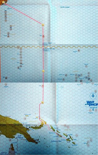

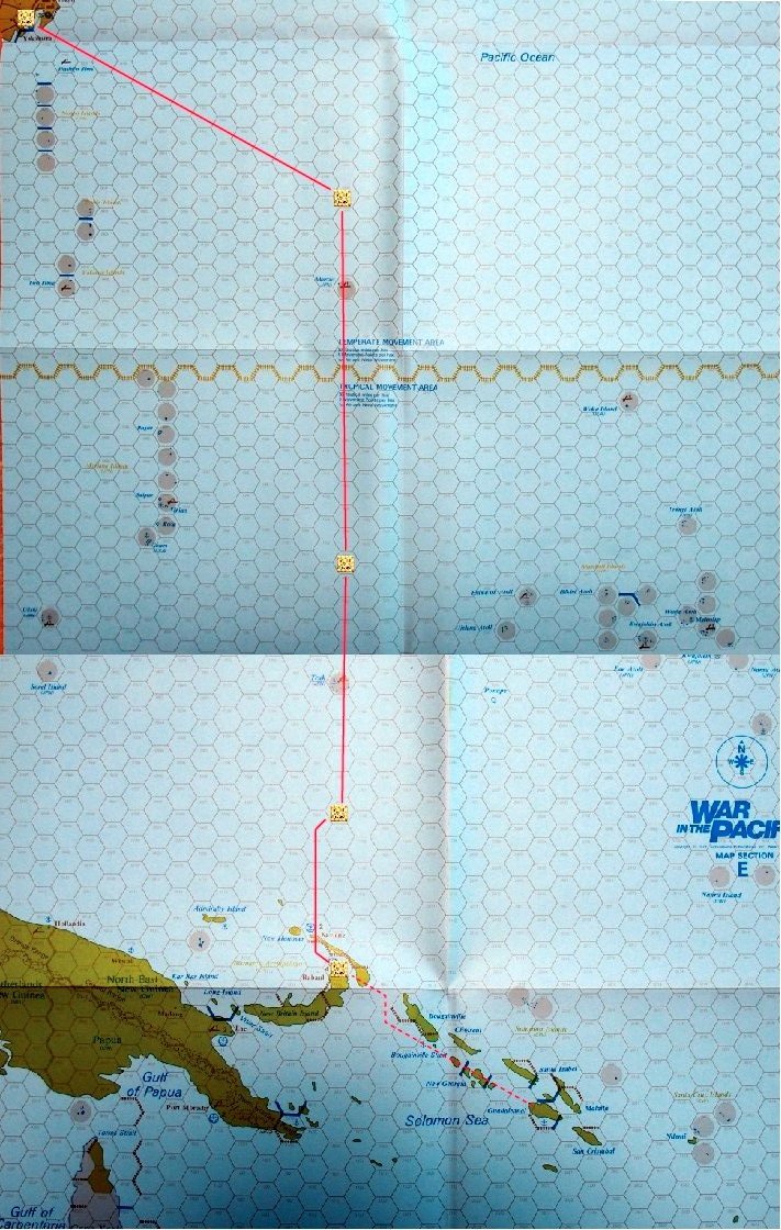

War in the Pacific 中用商船连接横须贺和拉包儿的补给线。从拉包儿向最前线的瓜达尔卡纳尔岛运输物资尤为重要,但是却不能使用商船。战术单位——也就是通过舰队护航的商船单位进行直接运输的必要。而且这是游戏内最低限度的商船单位构建补给线的事例,而仅仅通过这种方式运输物资是完全不够的。

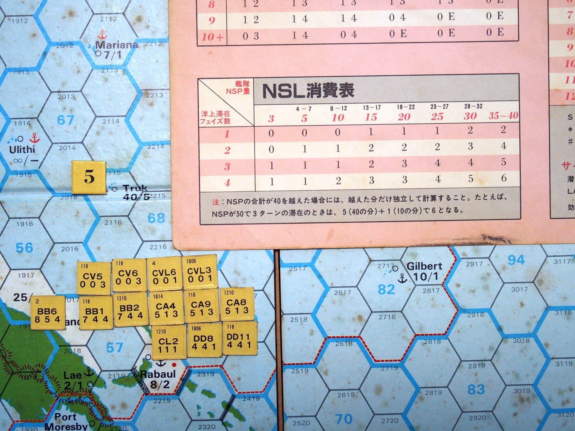

1983年登场的Hobby Japan 的《太平洋舰队》(太平洋艦隊 )将涉及到的“资源与补给”机制集合到“日本海军的燃料事项 ”(日本海軍の燃料事情 )上,使其简洁化,既减轻了玩家的负担又缩短了游玩时间。
本作中的资源以“海军补给等级 ”(海軍補給レベル ,游戏中标记为NSL )数值表示,日军所有的舰船通过消耗该点数进行行动,即将其作为燃料使用。NSL以标有数值的专门棋子表示,通过移动该棋子来再现太平洋战争中的燃料运输情况。
日军在占领南方的资源产出点后,将能往本土存储规则规定数量的NSL(资源运/红 )。同时,也可以从日本本土的NSL向日本海军的据点移动(前线补给/黄 )。而且,日军舰船还能通过消耗其停泊所处据点存储的NSL进行出击。
《太平洋舰队》中进行舰队行动的日本海军。出击所消耗的NSL根据舰队的规模进行改变。图中所示的NSL的数量虽然已经足够了,但也只能进行1~2次出击。
盟军一方则通过配置基地的航空队阻碍NSL的补给。在布置了基地航空队的周边海域,通过航空队进行空中的“通商破坏/空(绿) ”,攻击运输船只,阻碍其通航,同时通过潜艇进行海上的“通商破坏(蓝) ”,如此获得了抽象化的、“有了符合史实的结果 ”(史実どおりの成果があった )。具体地,随着回合的推进,战争进入后半段,日军能够使用的NSL也会在受到规则上的限制。
这样,将“资源运输(红) ”和“通商破坏(蓝) ”在史实情况下进行抽象,集合到“前线补给(黄) ”“通商破坏(绿) ”之中,使得玩家得以直面太平洋战争中最至关重要的海军的燃料补给问题,这就是《太平洋舰队》。如果是日军玩家,就会因为“既要抑制瓜岛登陆的美军,又要让特鲁克岛(译者按:特鲁克岛,地处西太平洋,加洛林群岛的主岛。曾在太平洋战争中作为日本的海军基地。对于日本海军至关重要,被视为“日本的珍珠港”“太平洋的直布罗陀”)的主力进行出击,但是由于敌方潜艇的阻碍只从本土获得了3点补给…”这样严酷的现实而烦恼不已了。

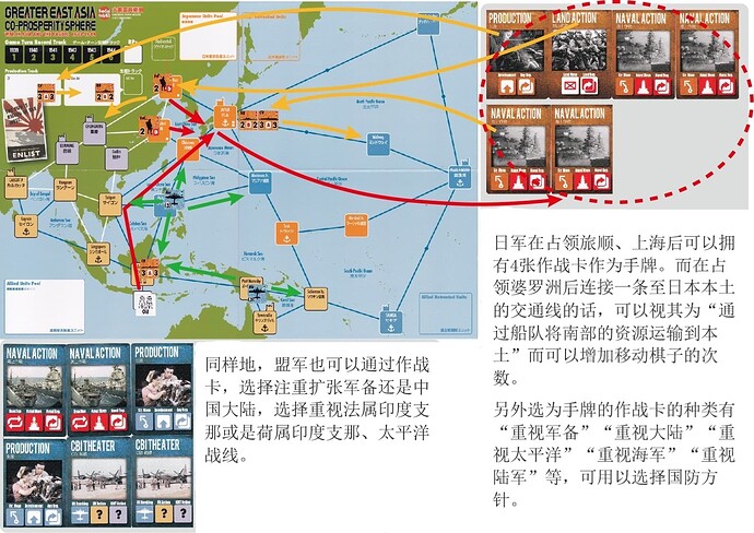

Bonsai Gamesボンサイゲームズ )的《大东亚共荣圈》(大東亜共栄圏 )是一款棋子总共50枚,游戏时间约一个半小时至两个小时,成功将太平洋战争抽象简约化的兵棋。同时也是一款从1939年开始游玩,可以自行决定宣战的对手和国防方针,拥有挑战历史可能性的极大自由度的充满魅力的兵棋。
尽管它是简约化的太平洋战争的战略兵棋,但游戏的内容极为丰富,从宣战的对手到生产计划,是向北还是向南,是进攻太平洋还是大陆,都有涉及。 根据作战卡(作戦カード)的选择,可以分为是“重视陆军”还是“重视海军”。
该作的“资源和补给”由玩家的手牌“作战 ”(作戦カード )来展现。可以通过消耗一张作战卡来移动部队棋子或者生产部队,也就是说,正是通过手中的作战卡的数量来表示“不同阵营持有的,补给给部队的资源的数量”。此外,日军的作战卡的补充可以通过占据中国大陆的重要基地进行获得(顺便说一下,中国大陆的资源的只在本作和War in the Pacific 中有表现)。
另外,日军可以通过占领南部的婆罗洲岛来获得“资源点 ”(資源ポイント )来提高移动棋子的次数。但是,为了做到这一点,必须满足“日本本土和婆罗洲海上运输路线不受敌机的干扰”的条件。这是与“资源运输(红) ”和“通商破坏/空(绿) ”相关的部分。
而且,一张作战卡可移动的棋子数量有上限,这遵循了史实的“前线补给(黄) ”和“通商破坏(蓝) ”,并以此为前提而规则化的。
简约化的且考虑到中国大陆资源的《大东亚共荣圈》。 规则中未写明“通商破坏(蓝) ”,但反映在“不同阵营可移动的棋子数量不同”上。
《大东亚共荣圈》是以“简约化的战略级太平洋战争”“可以通过在战争开始之前来改变宣战的对手”“军备政策和国防方针也由玩家选择”等方面为方向来设计的兵棋。因此,关于“资源和补给”的机制非常简单。
换句话说,本作中,对于玩家,更为重要的判断是其为了国家存亡,怎样分配、运输资源和物资。例如,“向英国宣战以便进军大陆。”“为此应该优先考虑陆军的军备。”(其结果会导致太平洋的军备空虚,如果美国参战,日本就会进入绝境等之类的情况出现)。而所有这些思考和想法都是通过“资源和物资=作战卡”这种卡牌驱动(カードドリブン )的形式落实,并且以这种规模设计并成功制作了一款战略级兵棋。

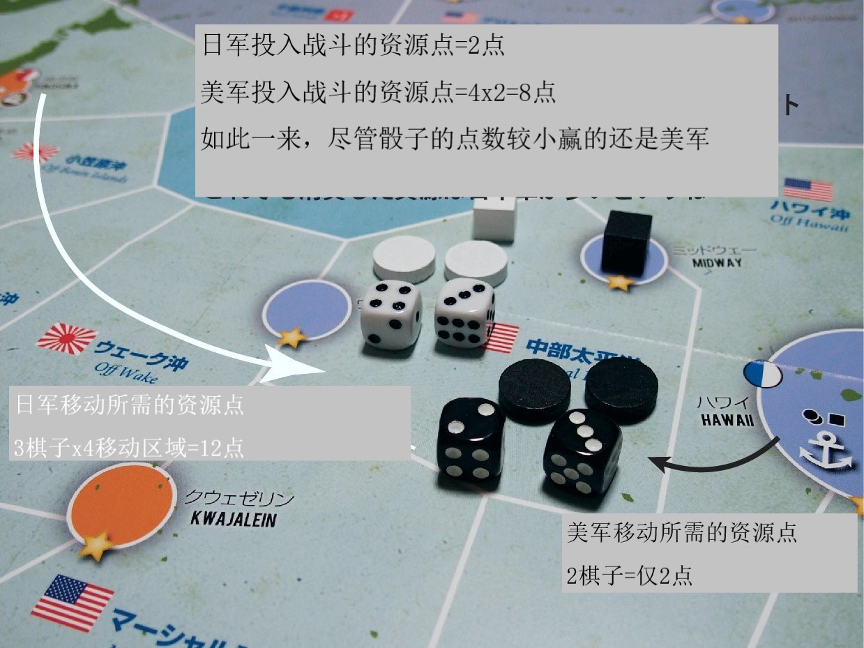

堀場工房PACIFIC GO 是截至到2018年,以太平洋战争为题材的最轻巧,最简约化的战略级兵棋。仅出现两种类型的棋子,“陆军棋子”(陸軍駒)和“海军棋子”(海軍駒),并且没有兵棋棋子中常见的如“战斗力”,“防御力”和“移动力”等数值。拥有的仅仅只是通过选择“如何分配”“资源点 ”(資源ポイント )来表现太平洋战争中的“资源和补给”问题,很有趣。
日军为了获得“资源点”,有必要占领资源生产基地,但前提是向日本本土运输资源的中途区域“不受盟军的影响”。这是与“资源运输(红) ”相对应的部分。
在进行移动和战斗时消耗所获取的“资源点”,它对应于“前线补给(黄) ”。例如,在移动的情况下,必须消耗“棋子数×移动的区域数”的数量的“资源点”,并且在战斗中,分配给这些棋子的“资源点”会成为“战斗力”。
“资源点”也是盟军采取行动所必需的。这是一种仅消耗“移动的棋子数”相应的移动成本的机制。 根据其差别,将再现日本和美国之间的补给供应状况的差异(=运输船的载重量)。
另一方面,转向盟军方面,规则中未写明通过潜艇进行的“通商破坏(蓝) ”。“通商破坏/空(绿) ”是通过配置舰船,防止日军在该地区同行来表现的。
然而,仅凭这一点,日军玩家就面临着由于缺乏资源而无法移动或战斗的局面。如果为了摧毁美国舰队而进攻,那么“资源点”的消耗将几乎是盟军的两倍,但在战斗中将处于绝对的劣势,正如历史上中途岛海战的再现。
这样,PACIFIC GO 通过把“资源点”与移动和战斗相关联,将“资源和运输”抽象化,并采用类似于欧式桌游(ユーロゲーム)的组成成分,设计了一款实际游玩时间不到两小时的太平洋战争的战略兵棋。
PACIFIC GO 中尝试重现中途岛作战。 日军尽管总共消耗了14点资源点,但仍无法击败仅消耗8点的盟军

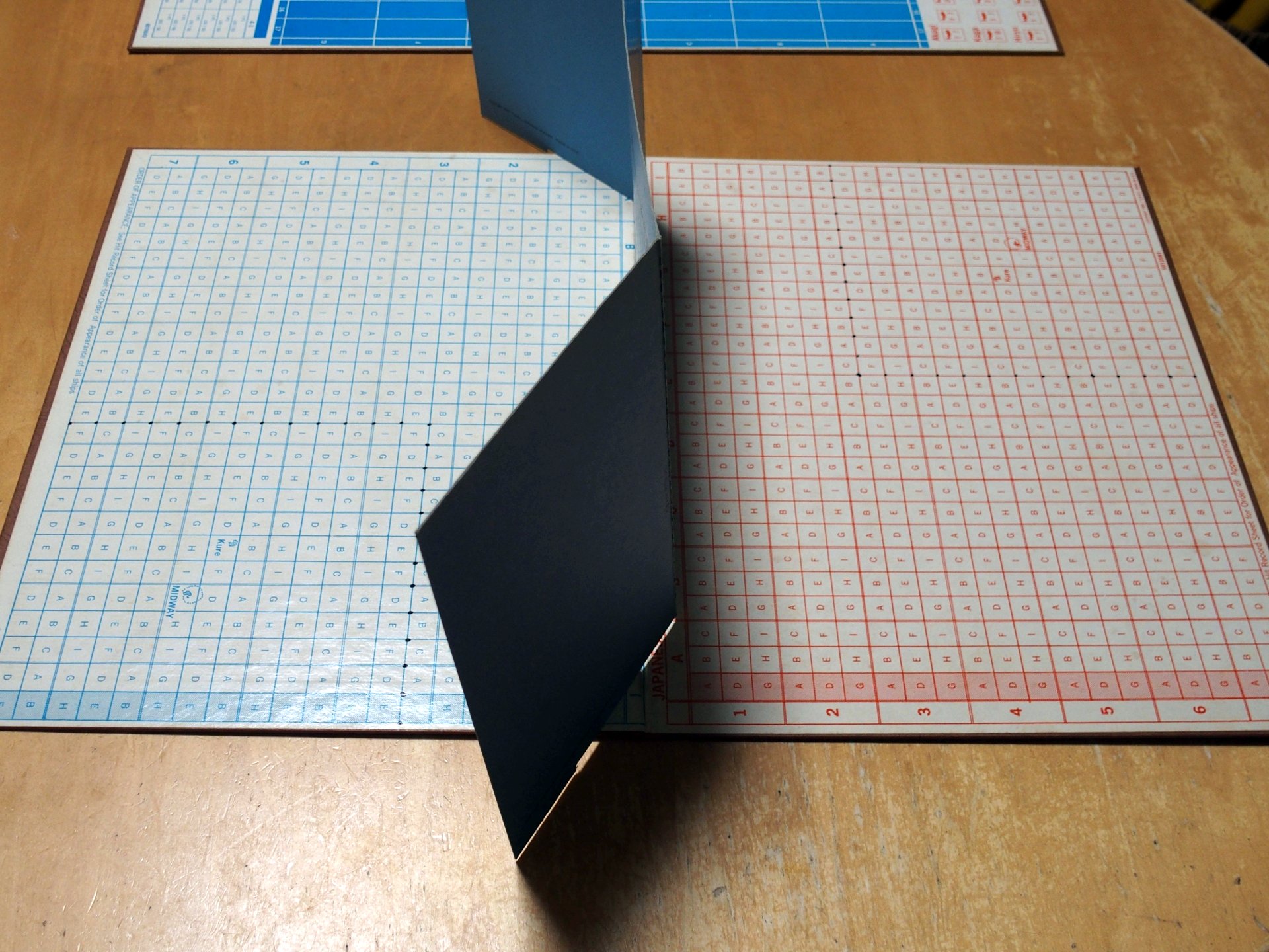

Avalon Hill 于1964年发行的 MIDWAY ,可能是世界上最早以航母战斗为背景的兵棋之一。为日本玩家和美国玩家分别准备一张地图,在彼此面对的座位中间放置一个屏幕,使双方看不到对手的地图和舰队棋子。
搜索的一方按编号选取搜索的目标区域(一个3×3方格的区域),如果其中有被搜索一方的舰队,其必须报告自己舰队所处的方格和船只类型(航母,战舰等)。
这种被称为“双盲 形式 ”(ダブルブラインド方式 )的是一种流行的索敌系统。它可以让人体验一下不知道敌人在游戏开始时潜伏在哪里的刺激以及成功进行搜索的兴奋,并享受航母战的趣味。这一系统博得了好评。另一方面,由于只能相信对手的报告,还是存在有作弊行为或发生错误也无法进行检查的缺陷。
MIDWAY 采用了典型的双盲系统。 顺便说一下,日美之间可以搜寻的敌人数量之类的条件是不同的,反映了历史事实。 日本海军别无选择,只能使用航母和战列舰上的舰载机和水上飞机,而美军则可以使用从中途岛起飞的续航距离更长的陆基飞机。

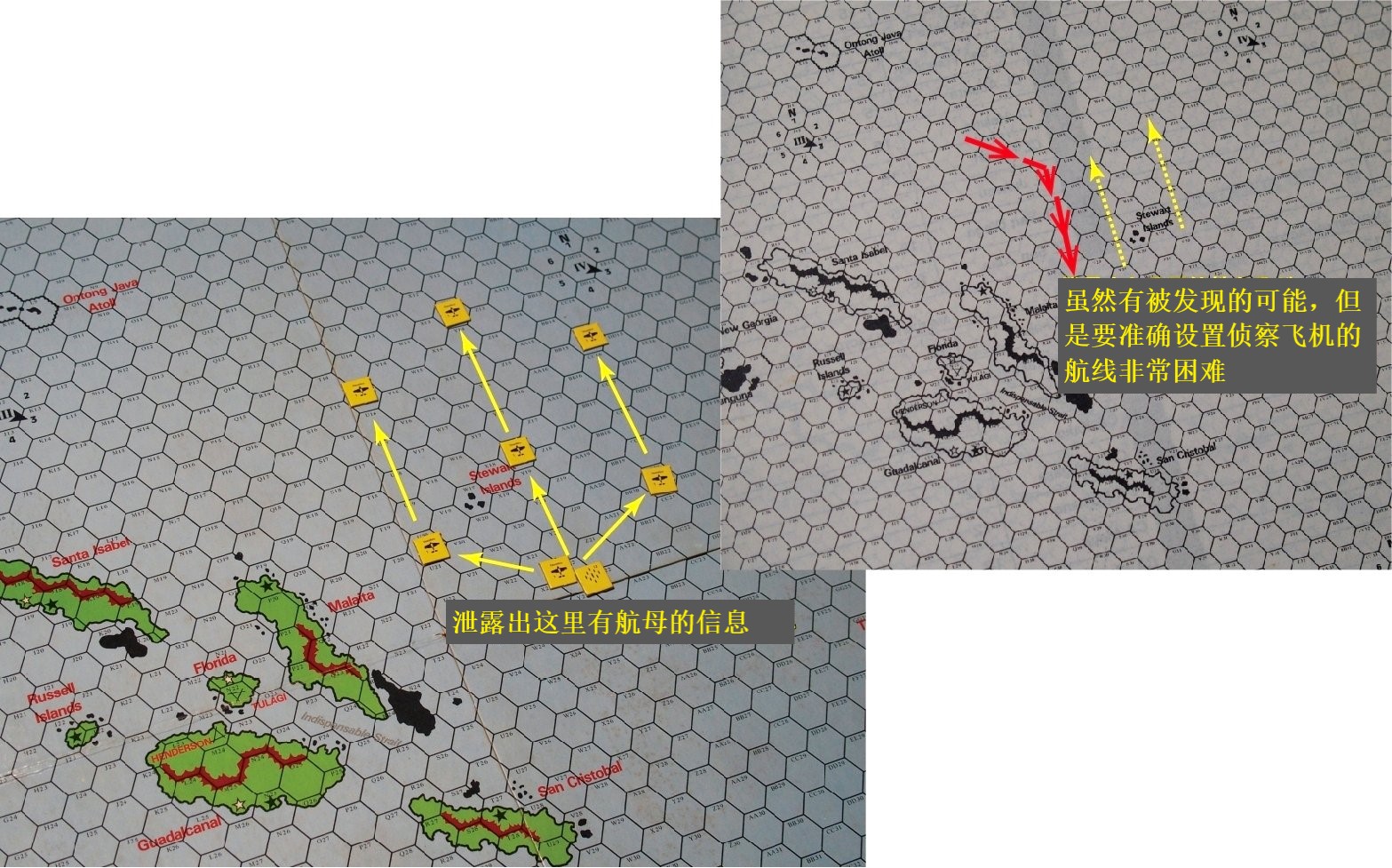

尽管它已经出现了将近40年,但仍有许多人仍将其描述为航母战的最高杰作。FLAT TOPBattle line /Avalon Hill )的系统使用两个地图用来进行索敌。双方军队共用一个大的“地图板”(地図盤),同时每个玩家有一个放置自己的军队的“作战计划地图”(作戦計画地図)。
在实际进行索敌时,双方在上移动进行搜索侦察任务的棋子,必须使双方都可以看到这些棋子。首先,使侦察飞机向敌人可能所在的地方飞去,接近到可以目视确认敌方舰队的距离(通常为1-2个六角格)时,然后在“地图板”上放置被发现的棋子。
发现敌方之后,也只能获得“发现疑似敌方踪迹”这种程度的信息,但如果进一步缩小距离,就会得到“发现疑似航母”或“确认发现2-3艘敌方航母”之类逐渐越来越清晰的敌方信息,享受航母战所特有的快感。
但是,由于侦察的飞机也会被敌方发现,“在侦察飞机来之前是否有航母上的舰载机已经起飞了呢?”——通过这样的推断而使得侦察舰队一方暴露的矛盾情况也会发生。兵棋的设计者也一直致力于处理“由于搜索对方而暴露了自己的位置”(相手を探すことで自分の位置がばれてしまう )这种问题。
将“地图板”上的侦察飞机的航线和手边的“作战计划地图”进行对照,以检查是否被发现,并向对方报告。 侦察飞机进行搜索的距离可以根据天气和敌方舰队的类型而变更,但通常约为1-2六角格区域。

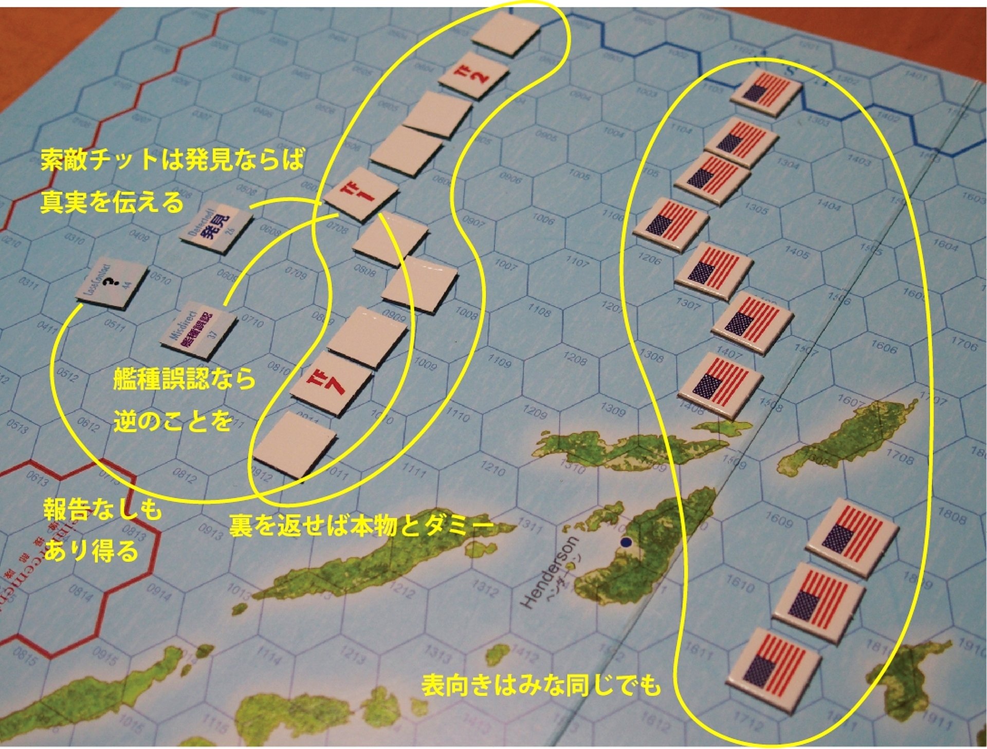

即使没有经验,玩家也可以享受到兵棋的乐趣,以此为目标的简易航母战兵棋《日本机动部队》(Epoch / 国际通信社, )着重于索敌机制的可操纵性,而引入了一种称为“假算子方式”(译者按:ダミー方式 ,在该游戏的索敌阶段,随机抽取索敌标签 ,背面朝下放置于要侦察的六角格之上,翻开后有3种结果:“発見 ”-发现敌方,则将舰队算子 背面朝上,如果该舰队算子是假算子 “ダミーマーカー”则报告为该处没有敌方舰队;“艦種誤認 ”-舰种误认,报告错误的舰船种类,将舰队算子 背面朝上,如果是假算子 “ダミーマーカー”则报告失去联络;“ ”-无发现,则报告失去联络,无需将舰队算子 翻面)的机制。
双方玩家将舰队算子放置在同一地图板上进行战斗,但是舰队算子中混杂了假算子,因此为了获得准确的信息而必须进行索敌。

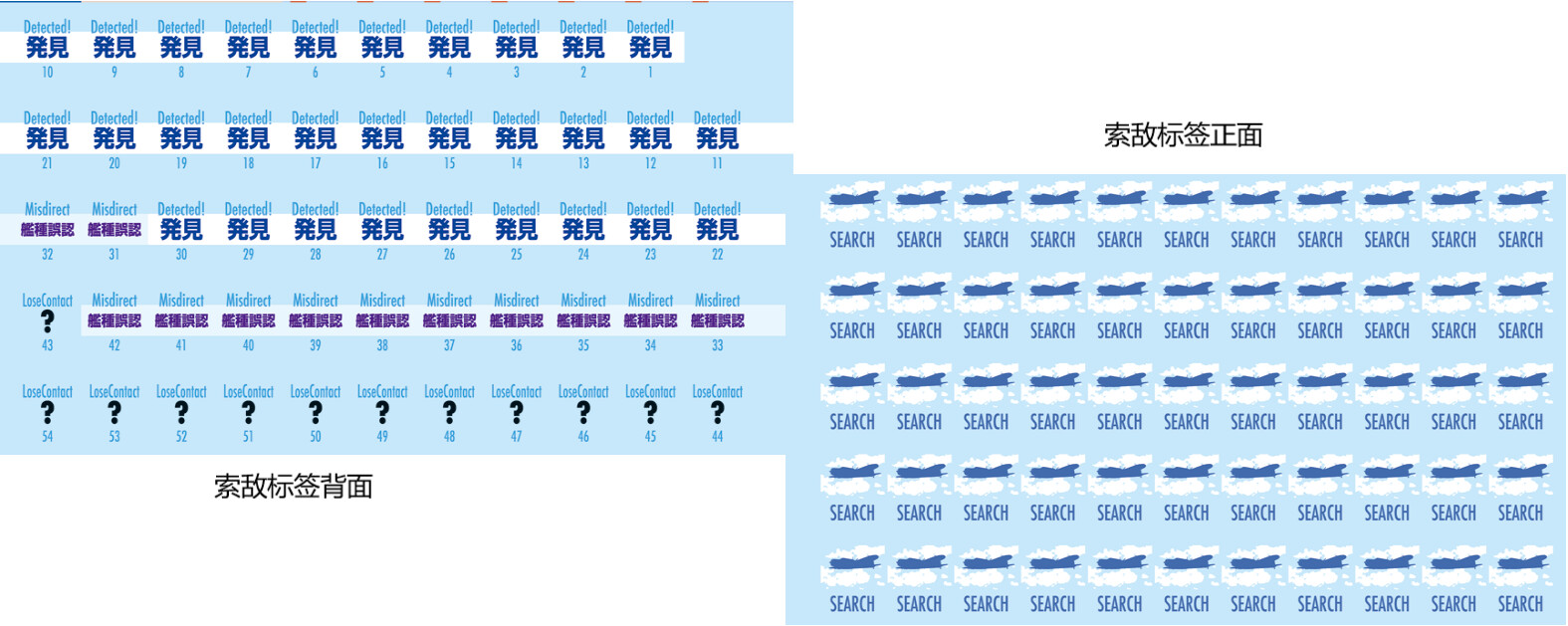

舰队算子,所谓的假算子即背面是空白的算子
索敌标签的三种结果:“発見 ”“艦種誤認 ”“
此外,即使执行索敌,结果中也可能混入虚假信息,这非常真实而有趣。有可能重现“以为敌方舰队在某地而全力进攻的话,结果发现只是没有航母的舰队”等类似历史上珊瑚海海战的状况。
采用了“假算子方式”,当双方都全神贯注在同一地图板上进行游戏时,由于粗心大意而导致操作错误的情况会很少出现。另外,索敌标签必须放置在搜索目标上,这使得故意作弊变得很难。由于没有单独的记录地图或分隔的屏幕,因此操作也很轻松。

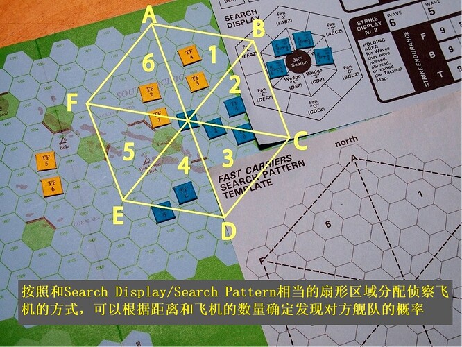

1975年在美国发行,采用了当时最早的航母战兵棋之一的《日本机动部队》(商业产品MIDWAYCORAL SEA 之后的第三个作品)的“假算子方式”(ダミー方式 ),即“在舰队算子中混入假算子”“根据索敌标签(索敵チット)的结果更改报告内容”。另外,它也是再现了真实的航母战中的“扇形索敌区域”(扇状の索敵エリア )的作品。
The Fast Carriers 中进行索敌时,将配备航母搭载的舰载机棋子(一个棋子代表六架飞机)放置在60度的扇形区域中,分配过程同时不会向对手展示。此外,它还包括《日本机动部队》中所没有的“如果增加侦察飞机数量,可以进行攻击的飞机数量将不足”这种需要权衡利弊的难题。
能够实施这样扇形索敌方式(扇状索敵)的航母战兵棋的数量很少,不包括本作,也只有是Tsukuda Hobby 的《航空母舰》(航空母艦 )。由于采用“假算子方式”,索敌时的激动和兴奋感有些减弱,但是可以说,这是兵棋玩家不能忽略的一点。
“南云机动部队的黎明索敌计划是,前出270海里!以航向300为中心点进行120度的扇形索敌!飞机数量是2个中队12架飞机!” ——The Fast Carriers 还可以进行这样的角色扮演。 关于扇形索敌,中黑靖先生在他的博客中说,他正在开发一个再现这种方式的新作品。
