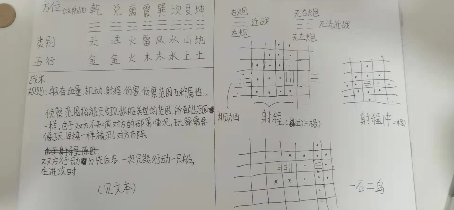

《南洋海战》
游戏背景为另一个时空的郑和下西洋。东南亚有一海上强国,利用潮汐势能存储能量用于军事船舰冲刺装置(即图中“水”船高机动的原因,是否科学就不说了,可以当成魔法)。这样的冲阵船可以攻占敌船并利用另一侧的火炮,打击后面来不及反应的船舰。这样的打法使郑和防不胜防,于是见招拆招,双方将战船改造成七种,其中四种只有一侧有炮,加上看似没用的辎重船共八种,即八卦船。
(如图)

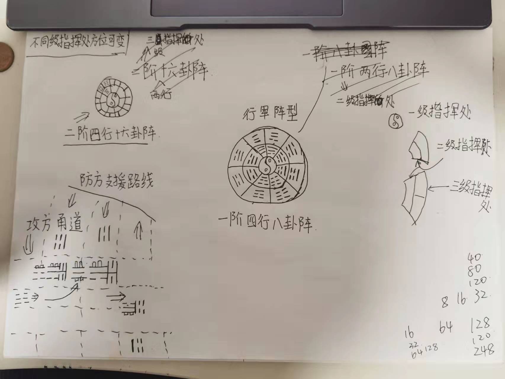

两种模式,遭遇战和攻防战。
遭遇战玩法简单,双方船只数量、种类均等,以矩形网格图为地图。(只有战术,建议新手入手)
攻防战玩法更复杂,以防方圆形八卦阵为地图。(兼顾战术和战略)(具体规则未定,待开发)
防方需要考虑各方位的船只调动,交战方位微操、未交战方位宏观操作(宏观操作某类信息会被告知攻方);攻方可以从任意两个方位发动进攻,探知对方的方位部署并预测即将到来的对方支援船只类别,依此建立“甬道”以防守侧翼援军攻击,并攻入防方核心区即可胜利。(目前规定防方至少240只船,即4行)(如图)
战术规则:
船有血量(抗一下两下的区别)、机动性、射程和侦察范围四种属性。
侦察范围指船发现敌船类型的范围,所有船侦察范围一样。由于双方不知道对方的船只部署情况,玩家需要像玩军棋一样猜测对方的布阵。
双方行动分先后,一次只能行动一只船。
一方船只炮击时,被炮击船会反击。(克制或同性则对方沉,被克制则己方沉。只能反击一次。其中火可以在对方范围外无伤炮击。)
一方船只登舰时,被登舰者会反击。(属性克制如上,其中水克制所有近战属性)所有登舰船都会与被登舰船组成“T”形阵,该阵无法移动和转向,除被登舰方向不能开炮,其他三个方向根据是否有炮判断可否开炮。
船只属性:
金——机动性中(3格),射程中(2格),血量最高。
木——机动性中(3格),射程中(2格),血量高。
火——机动性低(2格),射程远(3格),血量中。
土——机动性低(2格),射程中(2格),血量低。
水——机动性高(4格),无射程(0格),血量最低。
