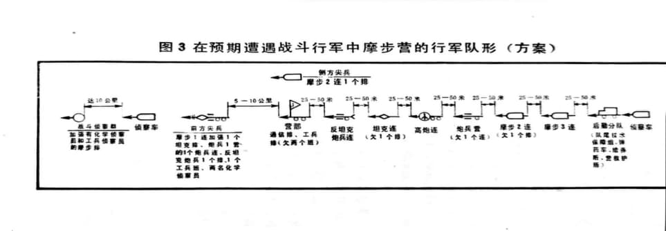

关于苏联先遣支队
先遣支队很容易被认为是战术层面的战役机动集群(译注:战役机动集群理论在战术上的成果被称之为"袭击支队"),然而本质上它是一支通过实施迅猛果断的战术机动促成战术胜利发展成战役胜利的手段,具体来说就是快速通过敌战术纵深并夺取敌后的关键地形或重要交通节点,保障主力以高速度发展进攻。
先遣支队的行动总是试图先发制人,趁敌人未能形成连贯的防线之时利用敌防御之翼侧或间隙突入其纵深。此外,也被用来与敌从纵深前出的预备队作斗争,以避免敌预备队迟滞主力的推进速度。尽管其行动原则是不与敌军纠缠并实施快速机动,但它完善的编组使其完全有能力在必要之时以坚决的进攻粉碎可能影响主力行动之敌,因为本质上先遣支队的任务依旧是战斗而不是警戒和侦察,从这个角度讲,先遣支队是可以"被牺牲掉"的,只要它能够夺取预定的有利地区并坚守到特定的时间,苏军指挥员就绝不吝惜由此而来的惨重伤亡。
另一方面,一旦先遣支队完成其任务、被敌歼灭亦或是在进攻中出现新的有利战机时,指挥员就会立即组织另一支先遣支队投入战斗,重新编组这类支队消耗的时间可能会极短,某个营被上级指定为迂回支队(译注:迂回支队在编组方式和所受领的任务方面与先遣支队类似,但多用于沙漠、山地等复杂地形,主要在难以实施正面突破时进行长距离迂回)时,营长只有两个小时接收为其加强的兵力兵器,组织战斗、定下决心并开始行动。
除了保障主力行动以外,先遣支队还能将实施战术和战役机动的军队联系起来,比如将集团军的战役机动集群和仍处于敌战术纵深(苏军将其定义为敌纵深 50km 范围)内的各兵团联系起来以便互相策应,此时的先遣支队将在战役机动集群前方行动,而袭击支队则在战役机动集群翼侧行动。
先遣支队与前卫的区别在于先遣支队拥有更强的独立性,同主力之间的距离更远。虽然两者的编成类似,但前卫只是为主力担负警戒任务的编组,其目的是防止主力在进攻过程中遭遇突然袭击并粉碎小股敌人试图迫使我方提前展开主力的企图,如前卫无法粉碎敌军抵抗,则为主力实施侧翼机动创造有利条件。
——《红色矛尖——冷战苏军先遣支队指挥员手册》

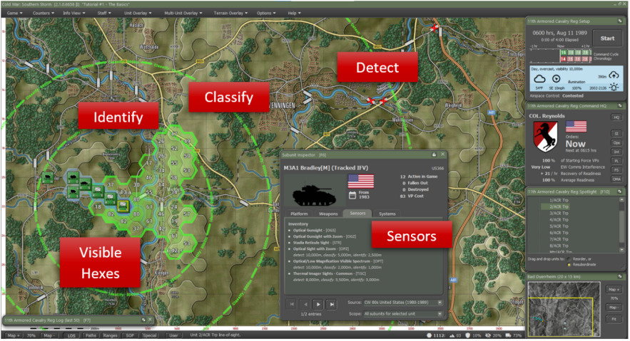

A. LOS 检测步骤(FM01 §24.2):
  1. 检查是否有海拔阻碍(连线被不低于连线海拔的地形阻断,即被阻挡);
  2. 在 1 通过的情况下,检查是否有地质、植被、建筑物、烟雾、残骸等累积视觉遮蔽(累积遮蔽使通视度低于 10% 时视为视野被阻挡)。
B. 传感器探测状态(FM01 §24.1):
  1. Undetected——单位算子不会以任何方式显示给敌人。不会有任何迹象表明它位于某个特定位置。
  2. Detected——定位不精确,可能只是扬起的烟尘或一瞥而过的未知车辆。敌方单位带有问号(?),只显示国籍,不足以构成可供炮兵打击的"已发现(Spotted)"目标。
  3. Classified——敌方单位的兵种类型可以相当准确地显示,同时显示一些单位的部分信息。比如:敌方单位可能是一个坦克连,或者是一个已经开火并暴露位置的炮兵部队,或者是一个处于繁忙通信中的 HQ 指挥单位,或者是一个之前已经被发现但尚未移开的单位等等。
  4. Identified——敌方单位在经过长时间观测后,其信息已经完全暴露给我方,可判明下属分队的具体型号。

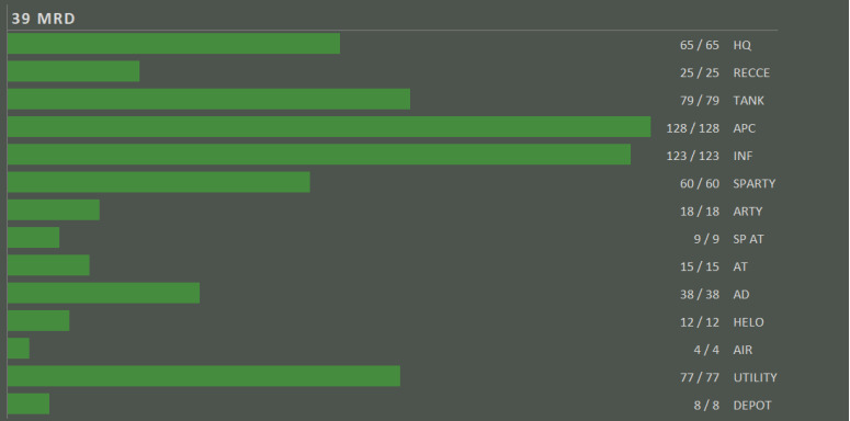

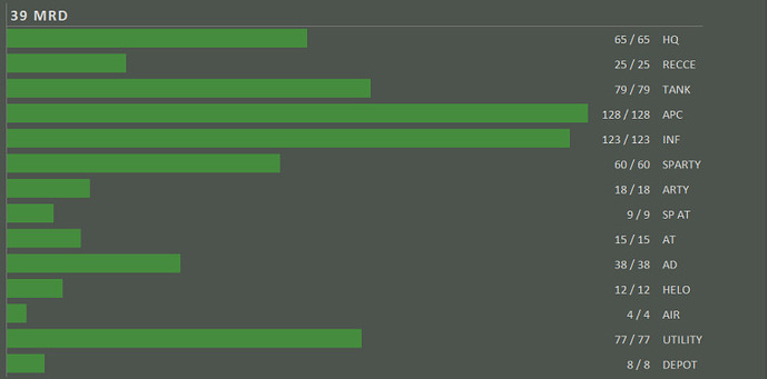

2. 苏军部队编制与装备情况
第 39 近卫摩托化步兵师在此次战斗中,将只有下属部分部队参与战斗。具体如下:
  • 第 172 近卫摩托化步兵团(172 MRR)的 3 个摩托化步兵营、1 个 2S1 自行火炮连(SPC)、1 个反坦克排;
  • 师属第 23 坦克营,拥有 3 个 T-80B1 坦克连;
  • 第 87 炮兵团(87 Artillery Regiment)的 2 个火炮营(第 2 火炮营和第 379 火炮营),分别是 2S3 自行火炮营和 BM-21 火箭炮营,在游戏中都属于地图外炮兵单位;
  • 第 11 侦察营(IRB)的 3 个侦察班;
  • 第 497 战斗轰炸机团(FBR)的 2 个战斗轰炸机班(共 4 架苏-17M2),在游戏中属于地图外空中支援单位;
  • 第 39 直升机中队(39th Helicopter Squadron)的 4 个攻击直升机班(共 8 架米-24D),2 个侦察直升机班(共 4 架米-24K)。
其中 3 个摩托化步兵营编制稍有不同,各自拥有:
  • 3 个 BMP-1P 装甲步兵连;
  • 1 个迫击炮连;
  • 3 个"针"式(Igla)防空导弹排;
  • 1 个 2S6 通古斯卡自行高射炮排(只有 1 营、2 营有);
  • 1 个反坦克排;
  • 1 个 T-80B1 坦克连(1 营 2 个,2 营 1 个,3 营无);
  • 1 个 2S1 自行火炮排(只有 2 营有)。
装备情况如下图所示:

前文已经介绍过苏军编制与装备情况,其优势与劣势极为明显:
苏军优势——
  1. 苏军坦克部队拥有 79 辆 T-80B1,是一支极为强大的进攻力量;
  2. 苏军炮兵充足,火炮种类多样,包括迫击炮、榴弹炮、火箭炮,同时拥有非持续性化学武器,这将在战场上发挥至关重要的作用;
  3. 苏军拥有一整个直升机中队的 12 架武装直升机(8 架米-24D + 4 架米-24K)以及 4 架固定翼战斗轰炸机,对于夺取制空权,引导炮兵定点打击,为部队进攻提供掩护有着极大帮助。
苏军不足——
  1. 人员、装备过多,在行进中容易造成拥堵,沦为敌方炮兵的靶子;
  2. 地面侦察力量过于薄弱,难以及时、有效地提供前线敌军动向和兵力虚实;
  3. 进攻战斗需要部队遭受极大伤亡,对于苏军而言,选择合适的进攻地点与时机且需要投入多少数量的部队,将是一个关乎生死的问题。
