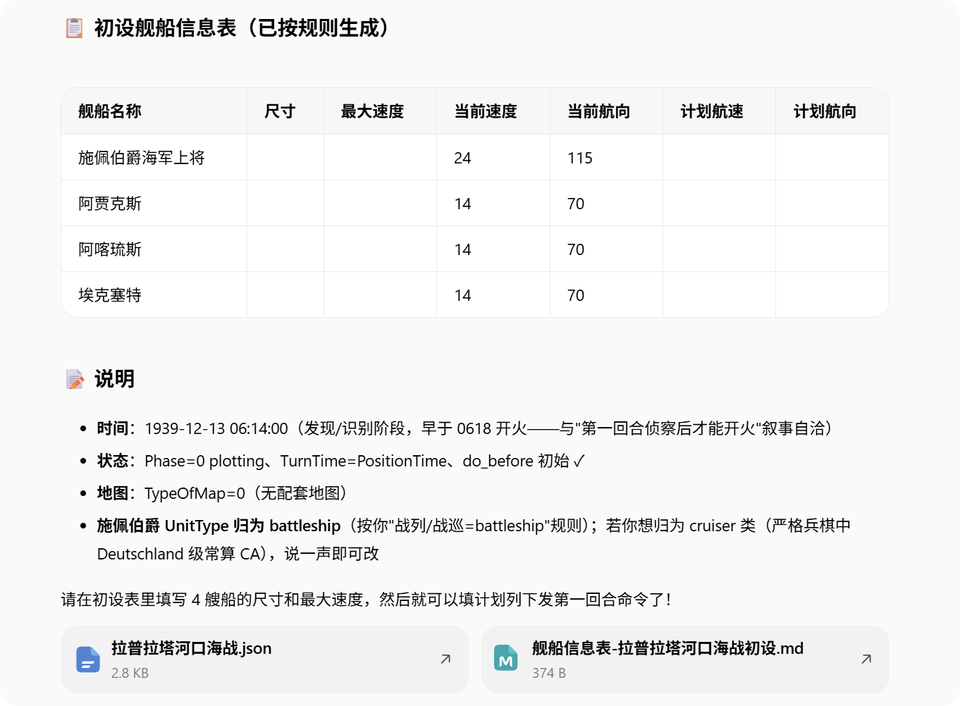

  1. 剧本初设生成
    根据剧本说明(兵力构成、时间、相对位置等),自动生成 SimPlot2 初设存档,并附带生成《舰船信息表-剧本名初设》文件。信息表中"尺寸"与"最大航速"列留空,由推演者填写;“当前速度”、"当前航向"按初设填写。
  2. 回合推进

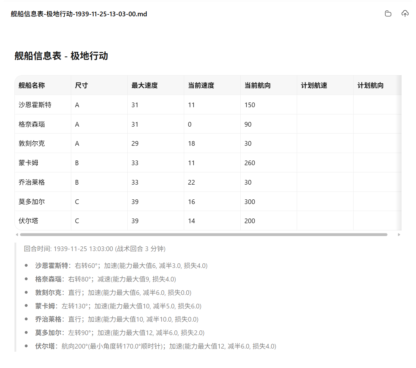

    推演者在舰船信息表的"计划航速/计划航向"列填写命令后,系统按运动规则计算各单位本回合的移动与机动,输出新存档。每个回合生成独立文件(文件名含回合时间),不覆盖历史存档,便于回溯与对比。
  3. 运动规则(鱼叉 V 与海上指挥通用)
  • 尺寸等级 A/B/C/D:加减速能力、转向前冲距离、转向航速损失均按尺寸等级表计算。
  • 转向规则:转向角不超过 10° 时无需前冲,直接转向;超过 10° 时先完成前冲再分段转向(单次最大 45°);航行距离不足以完成全部转向时按渐进式规则执行部分转向;航速为 0 时不发生转向。
  • 加减速修正:转向角不小于 45° 时加速率减半;每完成 45° 转向扣除相应航速。
  • 最小角度转向:当以具体航向为目标时,系统自动选择顺/逆时针中转角较小的一方。

    单位运动轨迹(含前冲点、转向点、终点)自动写入存档的历史航路点,时间戳完整,可在 SimPlot2 中直接显示轨迹线与回合时间。
