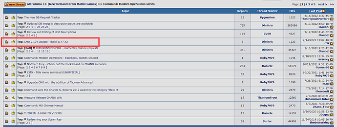

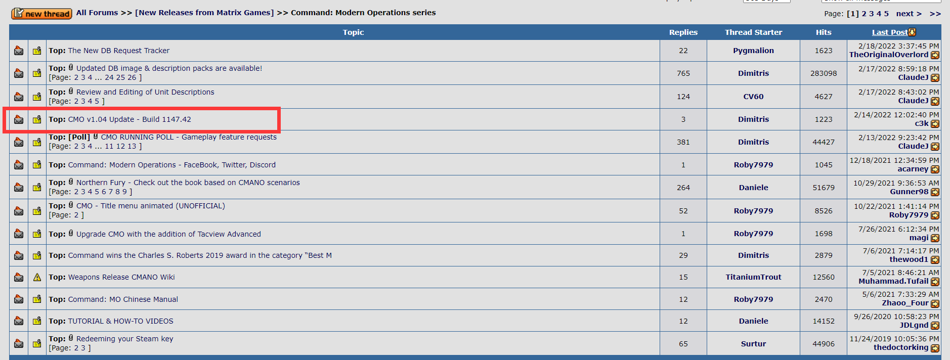

补充一个:关于游戏版本更新
国内可能相当多数量的CMO玩家是steam版本,虽然steam客户端会自动更新,但是更新频率非——常——低,前往官方论坛手动更新几乎是必然的选择。
游戏的新版本发布后会在官方论坛置顶帖区域发布(如图所示),帖子内容包括更新文件(一个谷歌网盘链接)和一段对更新内容进行说明的文字。
更新方法:下载文件(可能需要上网工具)后解压,复制到游戏文件夹(steam库右键游戏–管理–浏览本地文件)后替换同名内容
补充一个官坛链接: Command: Modern Operations series (matrixgames.com)
11 个赞
