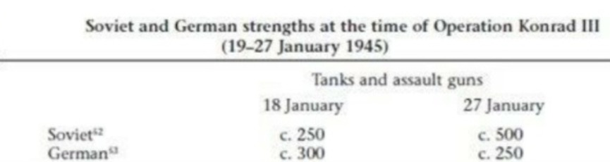

4)坦克兵力交换思路。除苏军机械化装甲单位外,双方装甲补充速率基本对等。但苏军开局装甲兵力基数优势极大,装甲质量上还处于劣势,很容易陷入误区:仗着初始装甲体量硬扛远超自身可持续承受能力的战损。
与此同时,轴心规模更小的装甲部队交替投入作战与休整补编。等到苏军开局富余装甲兵力彻底耗尽,结合双方战损与补充效率,苏军会彻底落入战损入不敷出的被动局面。
核心打法是规避不必要的损失,尽可能减少双方互损的判定结果。苏军即便体量优势终究会被消耗殆尽,你的战术核心就是拖慢这个节奏,避免苏军在对局中途彻底打光装甲储备。

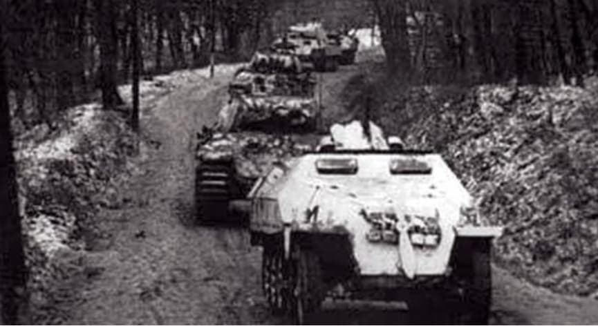

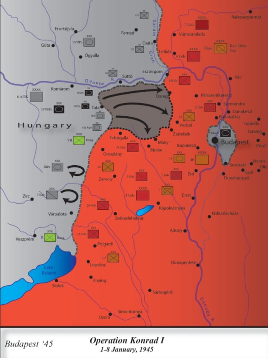

康拉德一号行动于1945年1月1日深夜正式打响,德军先头部队在午夜前后与苏军发生接触;彼时两支党卫军装甲师仍有后续部队通过铁路运输抵达前线、卸载装备人员。整场进攻仓促发起,仅进行了短促的先期炮火轰击。苏军近卫第4集团军此前刚刚向前推进,接管了一条从科马罗姆向南一直延伸至巴拉顿湖、此前战事平缓的防线,完全遭到德军突袭。
德军投入党卫军第3、第5装甲师,外加一支装甲战斗群与一个步兵师,初期顺利攻入林区与山地地形。苏军立刻调派预备队,并重新调配前线部队构筑完整防线进行阻击。1945年1月6日,德军攻势彻底陷入停滞。苏军投入五个坦克军、机械化军与骑兵军,外加新锐步兵师以及原前线剩余作战兵力,构筑起新防线:防线起点为陶陶巴尼奥(A40.24),延伸至比奇凯前方区域、扎姆贝克(C40.08),再沿着皮利斯山脉山麓,衔接刚刚被苏军攻占的埃斯泰尔戈姆。

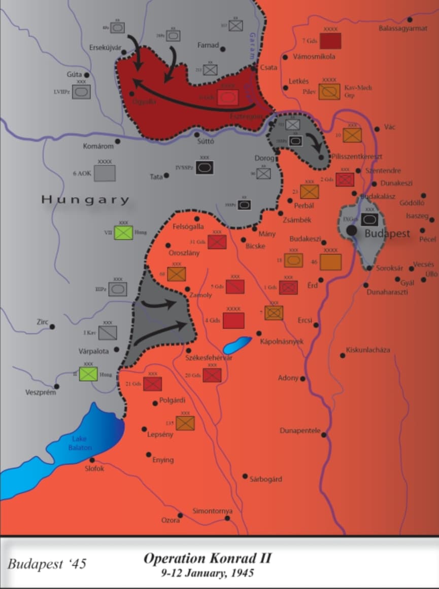

德军决定继续扩大战果,同时命令第1骑兵军(下辖一个齐装满员装甲师、两个编制残缺装甲师以及一个骑兵旅)向扎莫利(B3.24)方向发起迂回合围进攻,本次行动即为康拉德二号行动。
攻势开局进展尚可,第96步兵师与第711步兵师从埃斯泰尔戈姆向皮利斯圣凯赖斯特(C25.18)推进,为主攻提供侧翼支援。但到1月11日,所有进攻行动全部难以为继。这也是德军解围部队距离布达佩斯城最近的一次,扎莫利周边交战极为激烈,却没有打出决定性战果。
与此同时,多瑙河北岸的乌克兰第2方面军派出损耗严重的近卫第6坦克集团军,跨越加拉姆河发起突然反击,作战目标是夺取科马罗姆的多瑙河渡口,以此缓解多瑙河南岸苏军的防守压力。
苏军仅依靠一个坦克军、两个机械化军,配属两个近卫步兵军,便当面击溃了防线兵力薄弱的德匈部队,一度兵临科马罗姆城下。但德军第8装甲师与第20装甲师紧急驰援抵达,成功挡住苏军攻势。双方交战持续至1月22日,战线彻底僵持,随后第20装甲师奉命调离该方向。

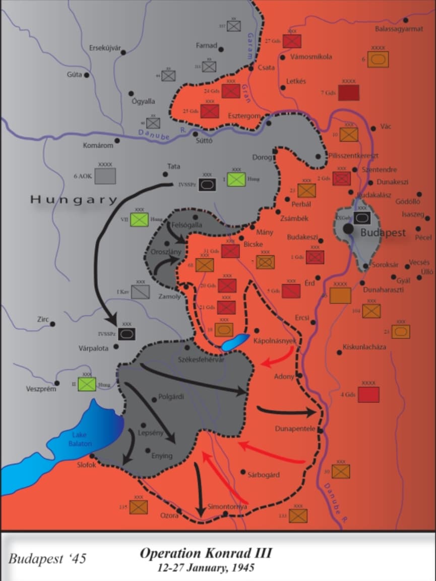

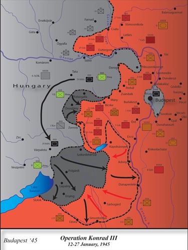

1月12日至17日,多瑙河南岸战线暂时进入休整期,双方均在休整伤亡部队、重新整编作战力量。德军再次秘密调动党卫军第3、第5装甲师,将其部署至巴拉顿湖最北端,计划沿南侧开阔平原再度向布达佩斯发起新一轮解围攻势。相较于北侧多山路线,南侧地势更为平坦开阔,但进攻侧翼以锡约河为界,沿途需要跨越多条运河水系。
1945年1月18日,康拉德三号行动正式发起,德军新增大量增援力量:炮兵与烟雾发射旅、虎王重型坦克营、突击炮旅、喷火坦克以及特种工兵单位。
这次突如其来的进攻打在了苏军兵力稀疏的防线上,德军推进速度极快,直抵萨尔维茨-马罗姆运河一线。苏军提前炸毁运河关键桥梁,再度调集增援兵力,德军攻势面临被阻滞的风险。在战线南侧,帕佩战斗群以装甲侦察部队搭配匈牙利部队沿锡约河布防警戒,防止苏军穿插至装甲突击矛头的后方。
德军第3装甲师突进势头迅猛,孤军穿插至多瑙彭泰勒(D37.23),苏军为防止渡口被德军占领,仓促炸毁了己方用于补给的浮桥。两支党卫军装甲师强渡多条运河,沿着韦伦采湖南岸推进;第1装甲师则负责进攻塞克什白堡。
1月22日,德军前沿防线从韦伦采湖东缘延伸至费尔绍拜涅(D15.12),再延伸至阿多尼(D22.18)北侧。此后德军沿着该防线多次发起突击,还向帕兹曼德(D5.05)实施侧翼机动包抄,所有尝试全部失败。1月27日,德军正式终止本次解围攻势。

德军Sdkfz系列半履带车纵队搭载黑豹坦克穿行于阿戈什蒂扬隘口,康拉德一号行动作战场景。
康拉德一号行动
1月1日晚间,仅有半数兵力抵达科马罗姆的党卫军第4装甲军,在陶陶—奥尔马什菲齐托一线发起突袭;第96步兵师搭乘突击舟强渡多瑙河,在苏军防线后方建立两处登陆场。匈牙利内伊党卫军战斗群(后续扩编为旅)两个营首次投入作战,分别配属维京师与骷髅师,作为反坦克掷弹兵执行侧翼掩护。
德军顺利攻占盖雷切山脉,但1月6日苏军在比奇凯、扎姆贝克一线彻底止住德军攻势。
两处地形因素严重制约德军进攻:其一,盖雷切山区与皮利斯山区便于苏军依托地形布设路障与反坦克炮阵地;其二,即便德军实现纵深突破,沿多瑙河会拉出一条狭长突出部,苏军极易切断这条补给通道完成反包围。苏军成功迟滞德军装甲突击,同时为己方预备队留出充足机动空间。

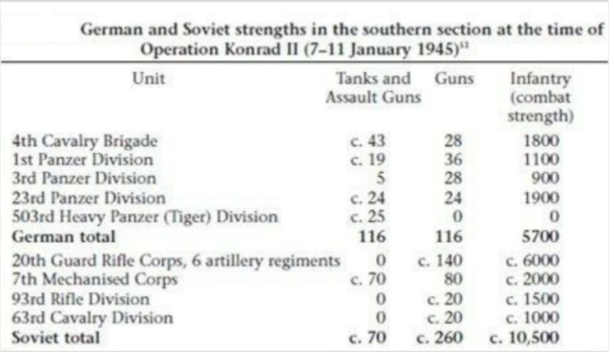

北线攻势受挫后,德军被迫启用南线进攻方案。德国南方集团军群指挥部决定投入新锐兵力(布莱特装甲集群),从塞克什白堡至莫尔一线撕开苏军防线。本次行动目标不仅是夺回玛吉特防线,还要与党卫军第4装甲军协同合围维尔泰什山西坡的苏军部队。1月6日集团军群曾考虑暂停或是缩减进攻规模,但最终决定继续作战,理由是新抵达的第20装甲军可以稳固整条防线。
托尔布欣察觉到德军兵力调动,随即加强主攻方向上近卫第20步兵军的防御。德军于1月7日发起进攻。巧合的是,就在前一天,马利诺夫斯基麾下乌克兰第二、第三方面军刚在多瑙河北侧加拉姆河一线发起反击,多瑙河两岸两军相向对攻。至1月8日,马利诺夫斯基部前锋距离科马罗姆仅剩3公里,一场大规模反包围作战已然成型。下表为康拉德二号行动双方参战兵力对比。
布莱特集群作为康拉德二号南线主攻部队,遭遇苏军顽强阻击,攻势在1月9日便彻底失去推进动力。同一天德军第7机械化军发起反突击封堵苏军突破口,该部80辆坦克中有57辆彻底战损。短短三天厮杀,扎莫利原野沦为名副其实的坦克坟场。双方均伤亡惨重,德军再无力向前推进,但已经楔入苏军防线的突出部依旧牢牢控制在手中。
比奇凯方向进攻失败后,南方集团军群与吉勒依旧不愿进行大规模兵力远距离调防,计划由党卫军第4装甲军从埃斯泰尔戈姆突破苏军防线,翻越皮利斯山脉直扑布达佩斯,作为康拉德二号行动的北线分支。布达佩斯城内愈发危急的战况,让这次解围行动显得更加紧迫。
德军新攻势于1月9日从埃斯泰尔戈姆打响,德军在此囤积了200吨补给物资,一旦进攻得手便立刻送往布达佩斯。作为配合方案,巴尔克大将下令由菲利普少校指挥一个加强营,突破多瑙河畔苏军封锁,占领圣安德烈,作为城内守军突围后的临时落脚点。
但维京师上下,包括吉勒与菲利普本人,全都判定该计划完全不具备可行性。师部参谋直言:“苏军绝不可能放任这条沿岸公路任由我方部队随意穿行。”况且即便守军成功突围,后续还要沿着圣安德烈通往埃斯泰尔戈姆的公路后撤,整条路线完全处于多瑙河对岸苏军火炮射程之内,根本没有撤退空间。所幸德军无需直面这一窘境,解围部队的攻势很快陷入停滞;不过协同侧翼进攻的第711步兵师向东南推进,成功攻占多博戈科。
受希特勒此前禁令延误一天后,维京师装甲集群(含“西兰”装甲掷弹兵团)于1月10日投入战场填补防线缺口。该师参谋在战报中记录:“当面敌军兵力薄弱,完全遭到突袭。地形属于前阿尔卑斯山区,山地行军难度极大。午夜时分传来首捷战报,俘虏大多是包围布达佩斯各苏军师的后勤辎重人员。敌方反坦克炮与迫击炮持续开火,我方暂无人员装备损失。西兰团推进态势良好。”
1月11日,西兰装甲掷弹兵团翻越皮利斯山口隘口,拿下皮利斯圣凯赖斯特,此地距离布达佩斯仅剩21公里。党卫军上级突击中队长弗朗茨·哈克搭乘装甲运兵车第一个冲入村镇,此前数日他已两度负伤,凭借此次作战中的英勇表现获颁骑士铁十字勋章。苏军此前将一批德军车辆与负伤战俘扣押在村内长达两周,此战全部被解救。
南方集团军群再度上书希特勒,恳请批准城内守军突围,计划夺取波马兹机场,用以转运伤员,同时接应预计从城区向外突围的先锋部队补给物资。
1月12日傍晚,维京师先头部队推进至通往波马兹公路上的乔班卡岔路口,距离布达佩斯仅17公里,此时部队却接到撤退命令。彼时苏军暂无坦克部队从山谷迂回侧后包抄,多尔格方向苏军大部队也无法短时间切断皮利斯山区德军退路——前提是德军本次行动目标仅为接应守军撤离,而非长期打通补给线稳固占领布达佩斯。
圣安德烈至皮利斯韦勒什瓦尔一线部署的苏军第5骑兵军距离市区仅15公里,确实会阻碍德军继续深入;但双方距离极近、山地地形复杂,苏军难以完全封锁阻击,城内守军完全有机会配合外线部队协同突围。
事实上苏军方面反倒希望德军守军主动撤出布达佩斯。围城耗时远超预期,马利诺夫斯基内心十分焦躁,急于拿下这座城市避免因战事拖延招致斯大林问责,为此他特意在布达一侧的包围圈刻意留出一条一公里宽的缺口,有意放城内德军离开。极具讽刺意味的是,正是普费弗-维尔登布鲁赫与希特勒的层层命令,葬送了这次突围的唯一机会。

康拉德三号行动
1月17日,党卫军第4装甲军已在极度保密的前提下完成向巴拉顿湖—塞克什白堡之间地带的机动集结,并于1月18日投入作战。本次行动德军首次列装搭载红外夜视观瞄设备的坦克用于夜间作战。下表为康拉德三号行动德苏双方参战兵力明细。
苏方战史记载:“近卫第4集团军参谋部情报部门完全没能预判德军动向”,高层指挥官遭到突袭。吉勒麾下装甲部队击溃苏军第7机械化军的反击,将苏军第133步兵军与第18坦克军彻底切断同后方补给线的联系。仅仅因为德军步兵数量严重不足,被包围的苏军部队才得以撕开包围圈成功突围。
1月19日德军装甲部队穿插至多瑙河畔多瑙彭泰勒,直接将苏军多瑙河西岸外多瑙防线拦腰斩断。德军战机持续轰炸渡口,苏军在混乱的数日之内,紧急将四万余名官兵与大量装备物资渡运至多瑙河东岸。
1月22日,塞克什白堡在惨烈巷战后宣告失守。彼时内伊战斗群已扩编至旅级规模、具备师级作战实力,该部率先攻入城区,但全编制四分之一人员阵亡、负伤或失踪。1月24日骷髅师攻占巴拉奇卡南部地段,此地距离布达佩斯仅剩30公里。
托尔布欣麾下苏军依托瓦利维兹河构建稳固防线,河面冰层湿滑,德军坦克翻越河岸障碍极为艰难。1月26日德军前锋推进至距离布达佩斯包围圈约25公里处。
战争末期斯大林不愿再承受大规模不必要的人员损耗,他清楚苏军很快将要与英美盟军正面接触。此前他强硬死板的死守命令曾造成数百万苏军被俘或阵亡,此时他甚至考虑全面撤出外多瑙南部区域,哪怕要丢弃两个方面军的全部装备与补给物资,也不想在此处陷入长期僵持。
1月21日,苏军指挥部出于恐慌自行炸毁多瑙彭泰勒与多瑙福尔道瓦尔附近的浮桥,前线作战部队补给彻底中断。托尔布欣随后做出更为果敢的决策:坚守现有桥头堡阵地。他判定若是主动放弃占领区再二次强渡多瑙河,只会徒增无谓伤亡,毫无战略价值。
1月27日,托尔布欣整合原本部署在布达佩斯南侧用于封锁突围的第104步兵军、第23坦克军,以及增援外多瑙南部的第30步兵军,全线发起大规模反攻。德军突进至多瑙河的装甲矛头时刻面临被苏军切断后路的风险:苏军可从北侧韦伦采湖、南侧西蒙托尔尼亚两处同时合围这支突出部队。托尔布欣抓住这一战术优势,下令苏军从南北双向发起反攻。
德军虽在反攻首日击毁苏军 122 辆坦克,但不得不放弃此前攻占的大部分区域,仅牢牢守住塞克什白堡这一核心要点。仅在韦雷布村镇周边,战场上就遗留 70 辆坦克与 35 门突击炮残骸,直观印证此处战斗烈度极高。
苏军持续不间断地反击,最终攻入塞克什白堡城北区域。至 1945 年 2 月初,德军被迫吐出康拉德三号行动拿下的绝大多数占领地。
