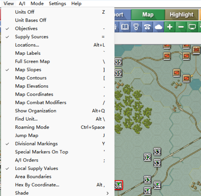

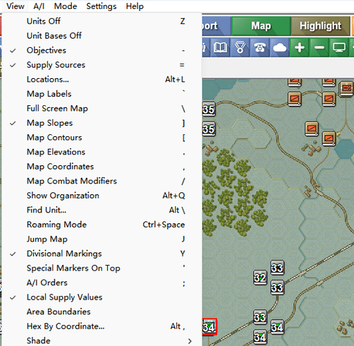

若使用默认的“虚拟补给卡车”可选规则,部队应尽可能沿道路行动——这是补给流动的命脉。确保道路网络畅通是推进成功的关键,否则补给将被迫绕行,抵达前线时可能已陷入补给匮乏状态。建议不时在“视图菜单 View”中开启“本地补给数值 Local supply values”显示,以观察道路网络对虚拟补给卡车的实际影响。
译注:注意,如上图所示,铁路对虚拟补给卡车没有影响,等于空地。
